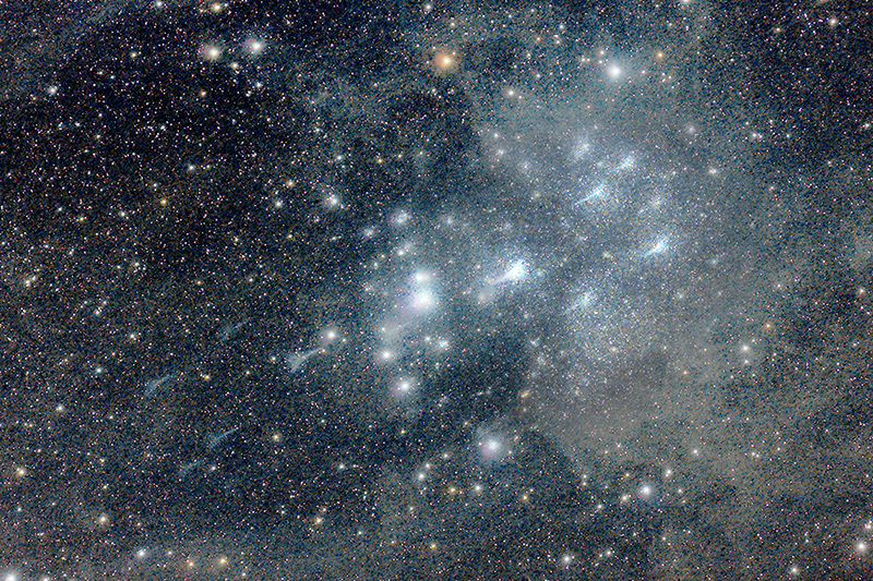

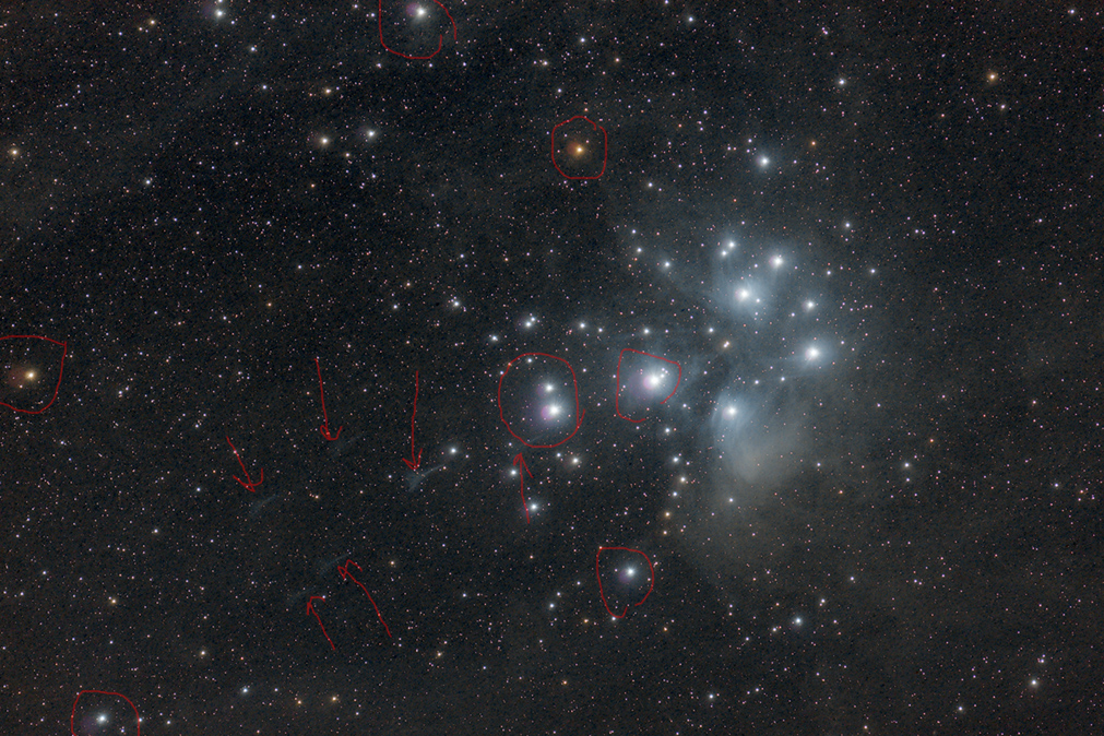

Jag har en moddad Canon 1100D (moddad hos Canon, via AstroSweden) och jag får konstiga reflexer i den från ljusstarka stjärnor. Kolla bifogad bild. Vanligast är de cirkelformade vid stjärnorna, dessa pekar alltid åt samma håll (nedre vänstra hörnet). Kameran används med fast teleobjektiv, så den går inte att rotera i förhållande till teleskop eller liknande. Fenomenen uppstår inte alls med min omoddade Canon 5D mk II.

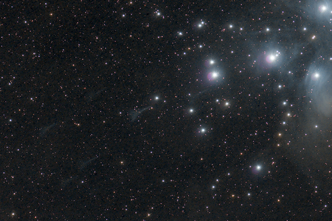

På bifogad bild kan man också se nästa fenomen, en slags uppochner, spegelvänd reflektion av de ljusaste stjärnorna. Se markering.
Vad kan detta bero på? Snett monterat Baaderfilter? Reflektioner som går tillbaka in i objektivet och sedan ner igen (de spegelvända)? Nåt annat?
Överväger att lämna in kameran igen för kontroll men vill ha lite kött på benen.

De skumma spegelreflexerna ser jag liknande när jag fotar med mitt 300/4L (men min kamera är omoddad) och väldigt ljusstarka stjärnor. Då mitt 300 är den äldre (icke IS versionen) funderar jag på att det kan ha att göra med att antireflexbehandlingen på bakdelen av objektivet inte är lika bra som på mer moderna objektiv (gjorda för digitalkameror). Har för mig att jag hört att man fick förbättra det på objektiven när man gick över till digitalt kontra film då film inte reflekterade ljus på samma sätt som digitala sensorer gör.
Frågan är dock varför det blir sämre för att du moddat din kamera. Kan det vara så att baaderfiltret är lite sämre än Canons originalfilter och reflekterar lite mer varför man får problem?
Sök på detta fenomenet på engelskspråkiga forum, har för mig att jag där sett rubriker på folk som har problem med reflexer på moddade kameror.
Kan tilläggas att själva spegelreflexerna har jag fått bort genom att lite dålig tracking (ingen guidning och polinställningen är inte perfekt). Det gör att stjärnorna i tex plejaderna flyttar lite på sig i bilden under kvällen. När stjärnorna flyttar på sig så åker spegelbilden också iväg (den ligger inte statisk på samma ställe bland stjärnorna). Det gör att när man stackar med sigma reject (clipping) så försvinner spegelreflexerna så man ser dem inte i slutresultatet. Halona alldeles runt stjärnorna försvinner dock inte med den metoden.

De konstiga kometsvansarna känns inte som någon reflex. Det är inte någon antydan till nebulositet som blivit konstig i bildbehandlingen? Vad har du gjort för kalibrering o bildbehandling?
De andra osymetriska haloerna runt stjärnorna känns mer som intern reflexer, typ från filter, om det är en bra optik borde det ju inte komma från den.
Konstiga reflexer i moddad kamera
Men "svansarna" matchar ju de starkaste stjärnorna fast uppochner och spegelvänt? Det finns ingen nebulositet där. Stackat i PI. Level+curves i PS.
Interna reflexer från filter skulle väl kunna uppstå från ett snedmonterat IR-filter?

Kanske reflektionerna blir i en sned vinkel och ger det comaliknande utseendet. Fast ser inte vilka stärnor som du menar skulle ge upphov till de. Menar du de inringade?
Jag fixar en ny skiss lite senare. Inringningen var bara för att visa exempel på problemen.

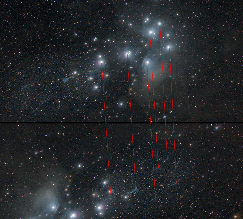

Här ser du vilka reflektioner och stjärnor jag menar: Här har jag vänt en kopia av bilden horisontellt och vertikalt och placerat reflektionerna över Pleiaderna. Passar perfekt: Ytterligare en skiss för att visa, denna gång med den spegelvända bilden under och sedan linjer för att visa vilka stjärnor som ger vilka reflektioner:AstroFriend wrote:Kanske reflektionerna blir i en sned vinkel och ger det comaliknande utseendet. Fast ser inte vilka stärnor som du menar skulle ge upphov till de. Menar du de inringade?

Ja nu syns det väldigt tydligt. Känns som om reflektionen sker mot en krökt yta, det passar ju bra ihop med det bakre linselementet på objektivet. Teleskop har ju normalt så få linselement som möjligt för att få upp kontrasten och ned reflektionerna. Det går bra när man bara skall titta, men skall man fota behövs ju mer avancerad uppbyggnad, då kommer sådana här problem som ett brev på posten.
