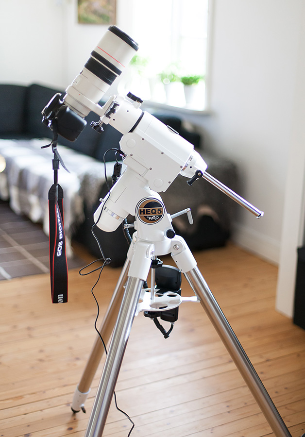

Post by Martin F »
Denna skönhet står nu hemma hos mig :D
