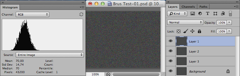

Jag har förberett ett visuellt svar på din fråga.
Den här gången har jag valt en lite mörkare grå ton och lagt på gaussiskt brus på 4 lager.
Dessutom har jag valt olika nivåer på bruset där det översta lagret har fått kvantitet 6, lager nr 2 har kvantitet 10, lager nr 3 har kvantitet 8 och slutligen lager nr 4 har kvantitet 12.

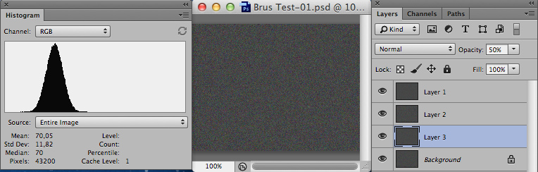

Här har jag tonat alla 4 lager med 100, 50, 33 och 25 %.
Här visar jag hur histogramet ser ut med enbart det översta lagret på 100%.
Trotts att det lagret innehöll den lägsta mängden brus av de 4, så visar histogramet att det är något högre än när du viktar alla 4 lager enligt 1/n och detta trotts att de 3 övriga lagren var och en alltså innehåller en högre brusnivå.

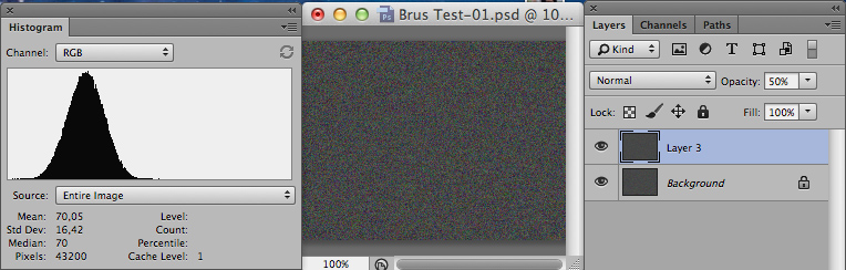

Här har jag enbart viktat lager 3 och 4 med 50 respektive 100%

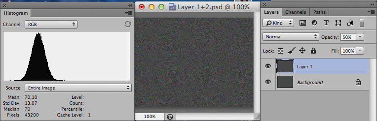

Samma sak för lager 1 och 2
Och här har jag viktat ihop resultaten av de 2 ovanstående, ännu en gång med 50 respektive 100%.
Som du kan se så är den mycket snarlik det första resultatet här ovan. Avvikelsen kan ännu en gång bero dels på av avrundningen 33% i stället för 33,3333... och dels på busets stokastiska natur, att ju fler lager du använder desto precisare histogram.
Hur du än går tillväga så ser du att ju fler lager du blandar in, desto smalare blir basen i histogramet vilket återspeglar en lägre brusnivå.
