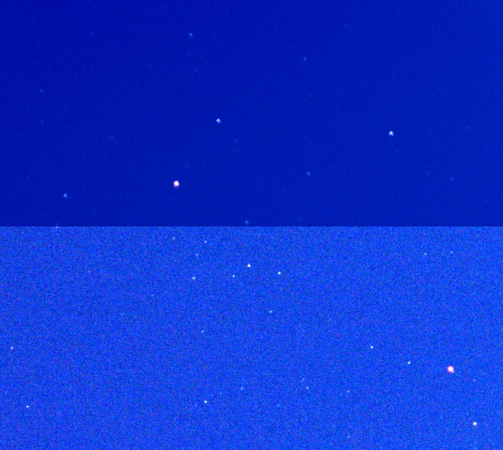

Stack på 10 bilder: http://astronet.se/view_image.php?id=2916&mode=large
