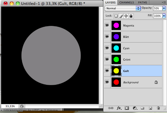

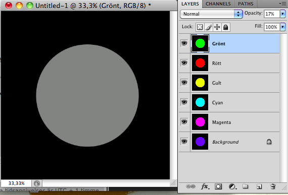

Jag har tillverkat 1 exempel med 6 cirklar fyllda med de 6 primärfärgerna, rött, gult, grönt, cyan, blått och magenta.
De har viktats enligt formeln 1/n nerifrån och upp: 100, 50, 33, 25, 20, och 17%.
Resultatet är en neutral mellangrå ton precis som förväntat eftersom alla lager bidrar lika mycket.
I exempel 2 har jag kastat om lagrena men anpassat opaciteten enligt 1/n och får samma resultat, vilket också var väntat. Den pyttelilla avvikelsen i färgton beror på avrundningsfelen att man använder 33% i stället för 33,33333... och 17% i stället för 16,66666...
Alla andra blandningar skulle ha gett en färgton som hade påvisat ett fel i viktningen.
Jag hade kunnat lägga på brus i varje lager och det hade också minskat identiskt i de båda fallen.

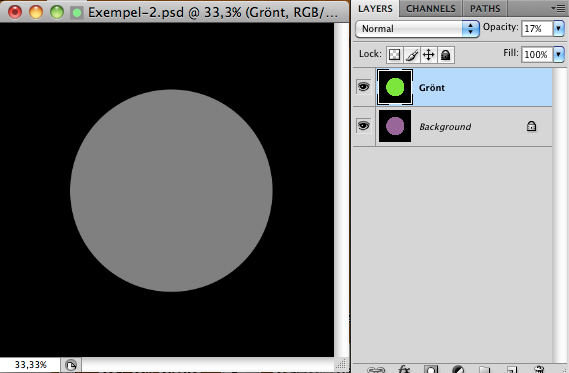

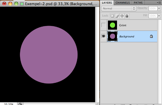

Edit: Efter att ha läst Daniels välformulerade inlägg här nedan har jag tillverkat 2 bilder till där jag har slagit ihop de 5 första lagerna. Släcker jag ner synligheten för det översta, gröna i detta fall, så ser man att resultatet har en magentaton.
Det neutraliseras med det gröna lagret som är tonat med 17% eftersom det ligger ursprungligen på plats nr 6. 1/6 = 17 %. Som du ser så är resultatet identiskt med Exempel-2 här ovan där alla lager var aktiva och tända.

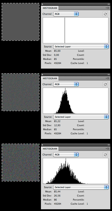

Liksom Cristofer tror jag inte att pipetten är ett bra verktyg för att mäta bruset i bilden. Du ska nog i stället använda ett mätverktyg som histogramet som kan ge mycket info om hur pixelvärdena fördelar sig i bilden eller i ett markerat utsnitt.
Nu minns jag inte på rak hand alla detaljer men se till att den mäter de faktiska värdena och inte cachade versioner som kan vara mindre precisa.
Jag bifogar en skärmdump som visar 3 olika brusnivåer och motsvarande histogram med lite statistik över fördelningen. Den översta har inget brus.
Lycka till
Noise histogram.jpg (163.27 KiB) Viewed 7736 times
Edit: Om det är de cachade värdena som visas så dyker det upp en liten varningstriangel i histogramets övre högra hörn.
Det räcker då att klicka på den för att tvinga Photoshop att använda de riktiga värdena som är mera precisa.

Om jag har fyra bilder och lägger ihop dem 2 och 2, via lager 100% opacitet på första bilden och 50% på nästa, sparar mellan varje bild, och sedan läggar ihop summorna på samma sätt, då borde alla bilder bidra med lika mycket brus.
Skulle jag få exakt samma resultat av att göra en ny bild med 4 lager, ge det första lagret 100% opacitet, nästa 50%, sedan 33% och till sist 25%?
Jag har semester så jag testar naturligtvis: Jag återkommer med fler dumma frågor, var så säkra!
(Säkert med svansen mellan benen och ber om ursäkt, men om man inte frågar får man inga svar, och tänk på att varje gång man har fel lär man sig nåt nytt)
