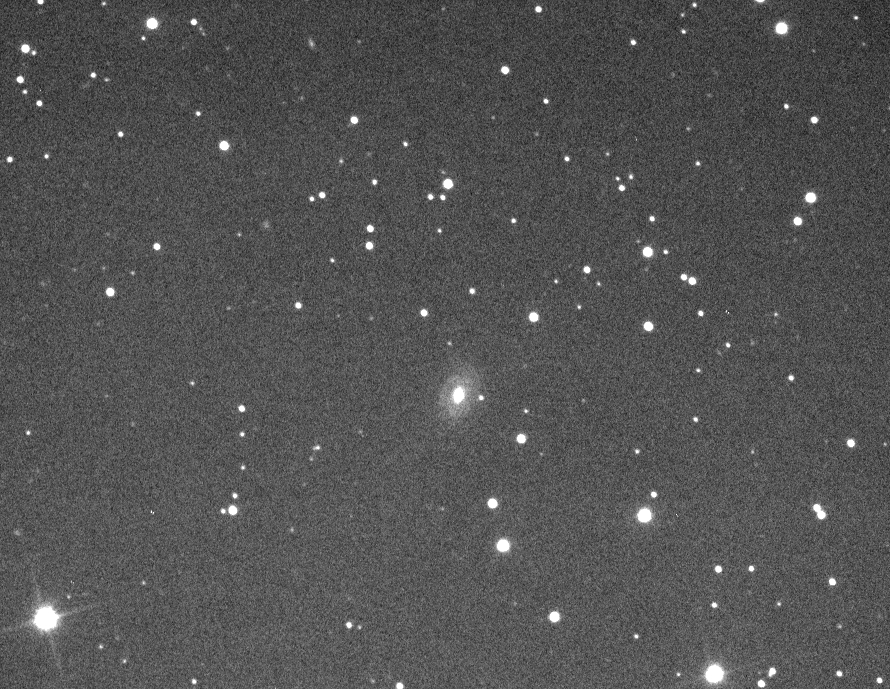

Re: Ny variabel vid NGC 2558?
Hej
Testade lite på Warells stjärna i kväll när jag skruvade på min fokuserare, 6 bilder ofiltrerat, grovskattat till 17,7. Månen ger enorma mängder med brus så jag tror inte BVR kommer att ge något men jag har startat en sådan sekvens också. Bilderna finns (uppladdning pågår) på Astronet ftp om någon vill kontrollera närmare.
En liten ny knorr på den här historien kommer här...
VSX dvs Sebastian Otero accepterade inte identifikationen av den stjärna som jag hade gjort. Och vid närmare granskning visar det sig att han nog har rätt.
Baserat på mina bilder antog jag nämligen att variabeln var identisk med NOMAD 1105-0165133 = USNO A2 1050-05673888 vilket också är USNO-B1.0 1105-0160439. Detta då jag inte hade några bilder av stjärnan i minimum. Gregors bilder verkade bekräfta detta.
Min position på variabeln från Maxim DL var 08 19 13.73 +20 35 15.6 (J2000.0)
Låter man Astrometrica göra en rigorös astrometrisk lösning ser man följande:
Var Cnc 08 19 13.66 +20 35 15.4
Ganska bra överrensstämmelse alltså, så positionen är rätt uppmätt. Men finns det någon känd stjärna här? Nej.
VizieR säger att USNO-B1.0 1105-0160439 ligger 3,5" bort:
08 19 13.507 +20 35 12.64 1105-0160439
Mätningar på ett par av Gregors bilder med Astrometrica ger vid handen:
08 19 13.51 +20 35 12.2
08 19 13.54 +20 35 12.4
med rapporterat medelfel 0,07" i RA/dec resp 0,12" i RA/dec.
Vi kan nog anta att det är samma stjärna.
En AVI av samtliga mina bilder och Gregors bilder upplinjerade visar att variabeln hoppar till jämfört med denna USNO B1-stjärna. Så de två är inte identiska.
Det finns en ännu närmare USNO-B1-stjärna på 1,4" avstånd:
08 19 13.740 +20 35 14.60 1105-0160442
Denna stjärna ha R1 mag 17.18, B2 mag 21.41. Kan det vara den som är variabeln? Det tror jag inte, felet i variabelns position enligt Astrometrica är 0,18" RA och 0,16" dec.
Så min slutsats är att variabeln inte finns på några tidigare Schmidtplåtar och därför inte i någon katalog.
Det gör det hela lite mer spännande. Om det är en eruptiv variabel så är progenitorn svagare än ca mag 20-21 i R. Vi har ingen aning om färgen heller. Så det kan vara en vara en dvärgnova? Nova? Något annat? Finns nog en hel del möjligheter på variabelfronten.
Helt sant är att det inte rör sig om något så trivialt som en småplanet, såvida den inte är okatalogiserad vilket är osannolikt eftersom objektet har mag 16 CV. Det är också ställt utan tvivel att det är ett riktigt objekt eftersom det syns på båda mina originalbilder från den natten.
Enda sättet att reda ut vad för slags objekt som det rör sig om är nog att så ofta som möjligt återkomma till denna position och ta bilder och se om den dyker upp igen. Det är klart att en riktigt djup bild med något stort teleskop skulle kunna visa något på denna position, men det är en "wild goose chase"...
Mvh Johan
Hej Anders, vad kul att se din bild! Den är riktigt bra. Men den visar nog inte "min" stjärna, enligt de senaste rönen... Hur djupt i magnitud kan du komma med en rimligt lång exponering och en mörk natt tror du?Starsoft wrote:Hej
Här är min upptäcktsbild och Anders Hemlins helt färska bild upplinjerade och beskurna, man ser ganska tydligt att variabeln och den tidgare misstänkta USNO B1-stjärnan inte är en och samma, speciellt uppenbart blir det om man blinkar dem.
/Johan

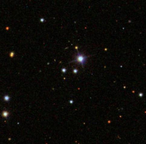

Hej
Mysteriet tätnar...
Här är en annan bild där "din" stjärna verkar finnas med, magnitud G22,2, R21,7
Bilden hittas här: http://skyserver.sdss3.org/dr9/en/tools ... 0.51073304
Så då kanske det är en dvärgnova du hittat?
Den är utanför räckvidden för min nuvarande utrustning
Anders
