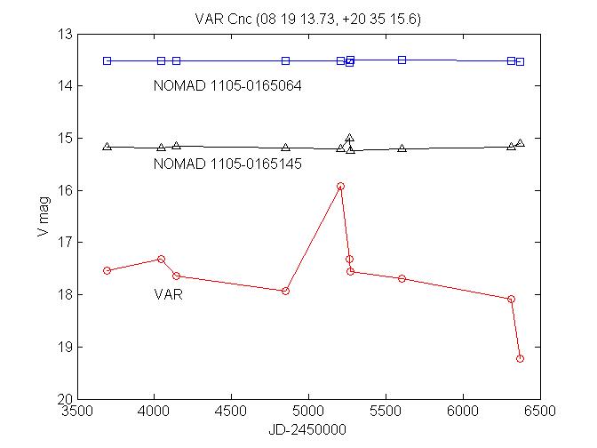

Re: Ny variabel vid NGC 2558?
Har nu gjort fotometri i Maxim DL av både mina och Gregors bilder enligt bilden. Två referenser har använts med V-magnituder enligt NOMAD. Gregors bilder har alla fångat stjärnan i minimum. Den sista bilden i serien utgör en de facto negativ magnitudskattning, stjärnan är osynlig. På vissa bilder kan ströljus från den närbelägna ljusa stjärnan ha stört något.
Variabeln är NOMAD 1105-0165133 som har följande data:
08 19 13.5073 +20 35 12.640 (J2000)
17.930B, 17.970V, 17.200R, 15.961I, 15.086J, 14.997K
B-V=-0.04, V-R=+0.77.
Bilddatum, magnituder och observatör:
050304 <18.5 GD
051115 17.54 GD
061106 17.32 GD
070210 17.64 GD
090120 17.92 GD
100113 15.91 JW
100306 17.31 JW
100313 17.55 GD
110211 17.69 GD
130118 18.08 GD
130315 <ca 18 JW
Av detta kan man preliminärt dra slutsatsen att stjärnan har sällsynta max som når minst mag 15,9 och en "normalnivå" som ligger kring mag 17,5.

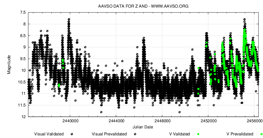

Jag lutar i ögonblicket åt en symbiotisk stjärna som Z And. Sådana kan normalt befinna sig ungefär vid en viss nivå, men kan oregelbundet bli flera magnituder starkare och svagare än denna nivå. Nedan ges AAVSO-kurvan för de senaste 20 000 dygnen för prototypen Z And.
Den lockande tanken att stjärnan kunde vara en dvärgnova mer eller mindre faller när det visat sig att stjärnan även kan bli mycket svagare (inte bara starkare) än "normalnivån". En mira kan det knappast handla om, stjärnan är inte tillräckligt röd. Alltså är det en variabel som inte är särskilt röd men har stor amplitud.

Som vanligt behövs det nog fler observationer innan man kan säga något med säkerhet. Johans diagram har bara 10 punkter under 8 års tid. Om förändringarna är kortperiodiska kan det hända väldigt mycket mellan punkterna på kurvan.
