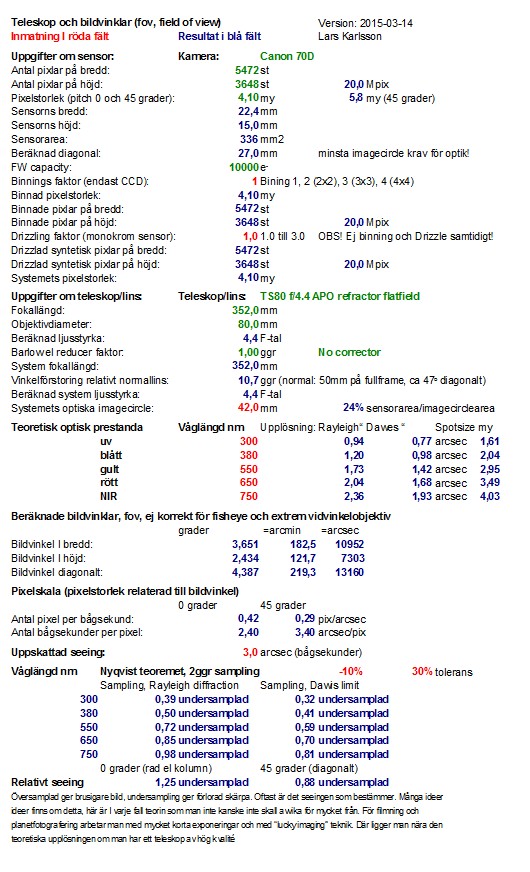

Jag la upp den utrustning du funderar på i mitt excel ark så man får en klarare bild över vad man får ut. Canon 70D hittade jag inga detaljer om mer än antal pixlar, men den är lik den äldre 60D så tog några uppskattningar därifrån. Något som förvånade mig var det låga värdet på Fullwell capacity, kollade lite och jag tror denna kamera har en väldigt speciell konstruktion, varje pixel är delat i två delar, det utnyttjas vid vidofilming för att få fasdetektion och kontinuerlig fokus. Det skulle förklara varför FullWell capacity är så låg som 10000e- och inte det mer normala 20000e- för den här pixelstorleken, datat från 60D. Man kan ju undra hur det fungerar rent tekniskt, vid fotoläge, binnar den ihop de två pixlarna då? Rimligen gör den så. Normalt brukar unitygain ligga vid 1600iso på moderna kameror, den här ligger lite lägre på ca 1000, det är för att utnyttja 14bit (16000 nivåer) upplösningen maximalt. Men det sista spelar ingen roll men låg FW ger lite lägre dynamik.
Vid så här korta fokallängder får man alltid undersampling, ger i gengäld att man klämmer in fler fotoner per pixel och får en brusfriare signal på kortare exponeringstid. Vill man ha maximal upplösning under en natt med mycket bra seeing måste man upp i minst 1000mm i det här fallet, men då är det ju något helt annat man är ute efter.
Du skriver att du vill exponera 2 till 3 minuter, det är väldigt mycket med en så ljusstark optik, kräver en väldigt mörk plats. Du har relativt kort fokallängd, men å andra sidan är pixlarna väldigt små så pixelskalan är ändå hög. Ställer stora krav på montering. Ev. kanske du behöver ta till guidning om du skall få ut maximalt av det, fast det motsäger att du vill ha en enkel uppsättning. Vilken montering har du planerat att köpa?
Min EQ6 med en 683mm teleskop och 8.2my pixlar ger samma pixekskala som i ditt fall, och den klarar nog det dåligt utan att man har guidning.
Finns säkert andra här som mycket bättre kan råda vilka krav på följning som behövs för maximal prestanda med den valda utrustningen.
Här kan du ladda ned excel arket om du vill labba med andra kombinationer av kamera och teleskop:
viewtopic.php?f=6&t=9438

Canon 60D och 70D verkar vara av samma konstruktion. Så skillnaden är nog minimal och 70D har ju fått bra kritik. 70D har ju något mindre pixlar, så om du lyckas få allt perfekt intrimmat och en kväll med osedvanligt bra seeing kanske du kan vinna lite i upplösning, däremot samlar ju små pixlar mindre fotoner och har sämre dynamik. Men du kan ju bara öka exponeringen så löser det sig delvis. Vad du kanske skulle vinna på är om du skrotar din 60D för vanligt foto och tar bort IR filtret i den, då skulle Halpha framträda mycket bättre.
Angående krav på montering:
Din pixelskala 2.4 bågsekunder per pixel gör att precisionen bör hålla sig inom 2 till 3 bågsekunder, alltså +/- 1.5" eller rms 1". Det tror jag man anse som stora krav på en montering. Man kan ju vara lite snällare egentligen eftersom det är en färgkamera och i vissa avseenden bara har halva upplösningen. I så fall ca rms 2" krav, min EQ6 klarar bara det med guidning för längre exponeringar. Fast än så länge fotar jag under ganska vidriga förhållanden och min seeing brukar aldrig komma under 5" och för att inte nämna lightpolution. Därav maskeras ju en stor del av problemen bort för mig. Nu tror dock jag du kommer vara jättenöjd med din utrustning, montering, kamera och det teleskop/lins som du väljer. Det är så svårt många gånger att komma nära gränsen att man aldrig behöver bekymra sig om det sista.
