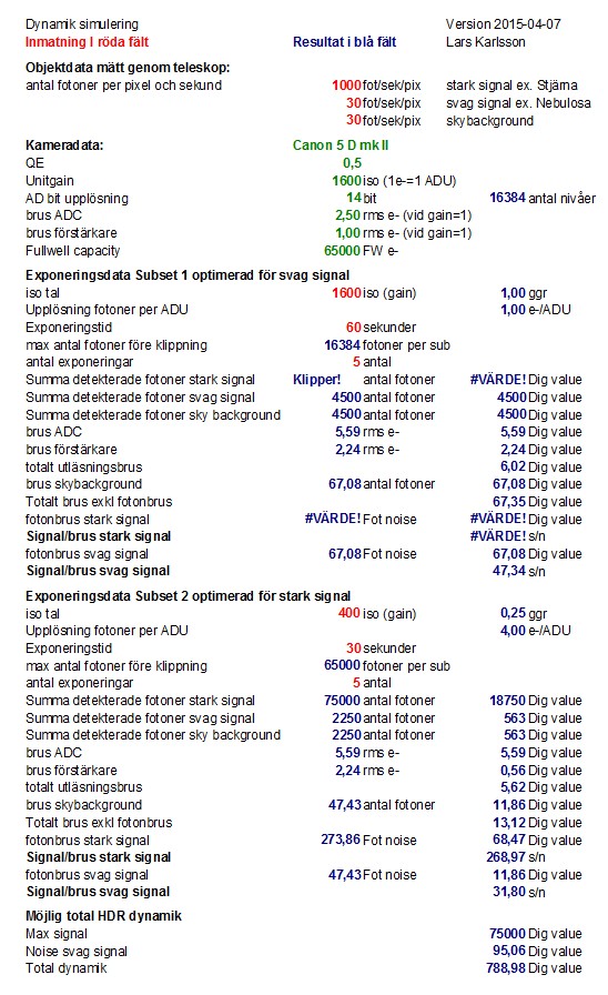

Här har jag satt ihop en beräkning som simulerar dynamiken i ett astrofoto.

Dagens kameror, speciellt DSLR har en mycket begränsad dynamik relativt den dynamik objekten på stjärnhimlen har. Exponerar man en Nebulosa korrekt så blir flertalet stjärnor överexponerade och ser vita ut. Exponerar man stjärnorna rätt så syns inte mycket av nebulosan. Ett sätt att hantera detta är att bygga upp bilden med 2 eller fler olika exponeringar. Likt HDR som man gör i vardagsfoto.
Dynamik Simulering.jpg (158.6 KiB) Viewed 2774 times

Mata in dessa värden i Excelarket längst upp.

Nästa steg är att fylla i rimliga exponeringsdata för de två fallen, den svaga signalen (nebulosan) och den starka signalen (stjärnan).
Man brukar säga att ett signal brus förhållande (s/n) på 30 ger bra bilder, men för astronomibilder skall vi i regel manipulera datat kraftigt och behöver mycket mer om det skall blir bra. Prova dig fram med olika värde tills du får minst s/n=30 längst ned i den svaga avdelningen.
Sedan väljer du värden för den starka signalen. Att återge alla stjärnor korrekt blir lite för svårt, men målet är att den valda starka signalnivån inte skall klippa (överexponera), man får prova sig fram, testa olika exponeringar i excelarket, ev. sänka signalen in om det inte går att få till vettiga exponeringar, se exemplet jag gjort. Där är förhållandet 8 i exponering mellan de två exponeringarna. Det är nog max i regel, blir det större är det svårt att aligna bilderna med varandra.
Det är inget som hindrar om man har fler än två olika exponeringar, blir dock mycket extra jobb.
Sedan kommer man till slutklämmen, de två uppsättningar bilder skall stackas ihop (efter att man stackat ihop varje grupp av bilder först). Man kan helt enkelt bara addera ihop de, man får då först multiplera den ena gruppen med en faktor som motsvarar skillnande i gain och exponeringstid, i mitt exempel multipliceras den starka gruppen med 1/0.25*60/30*5/5=8. Med addering utnyttjar man dock inte möjligheterna. Idealt skall olika områden i bilden hämtas från den grupp som har bäst exponering för den lokala signalen. Det kan man göra med olika lager i ett fotoprogram, blending till ex. DSS har en automatisk funktion för detta. Eller så klurar man ut något själv. Ett kan vara att man klipper bort bruset på den starkare innan man adderar, man staplar ju så att säga den starkare ovanpå den svagare bilden.
