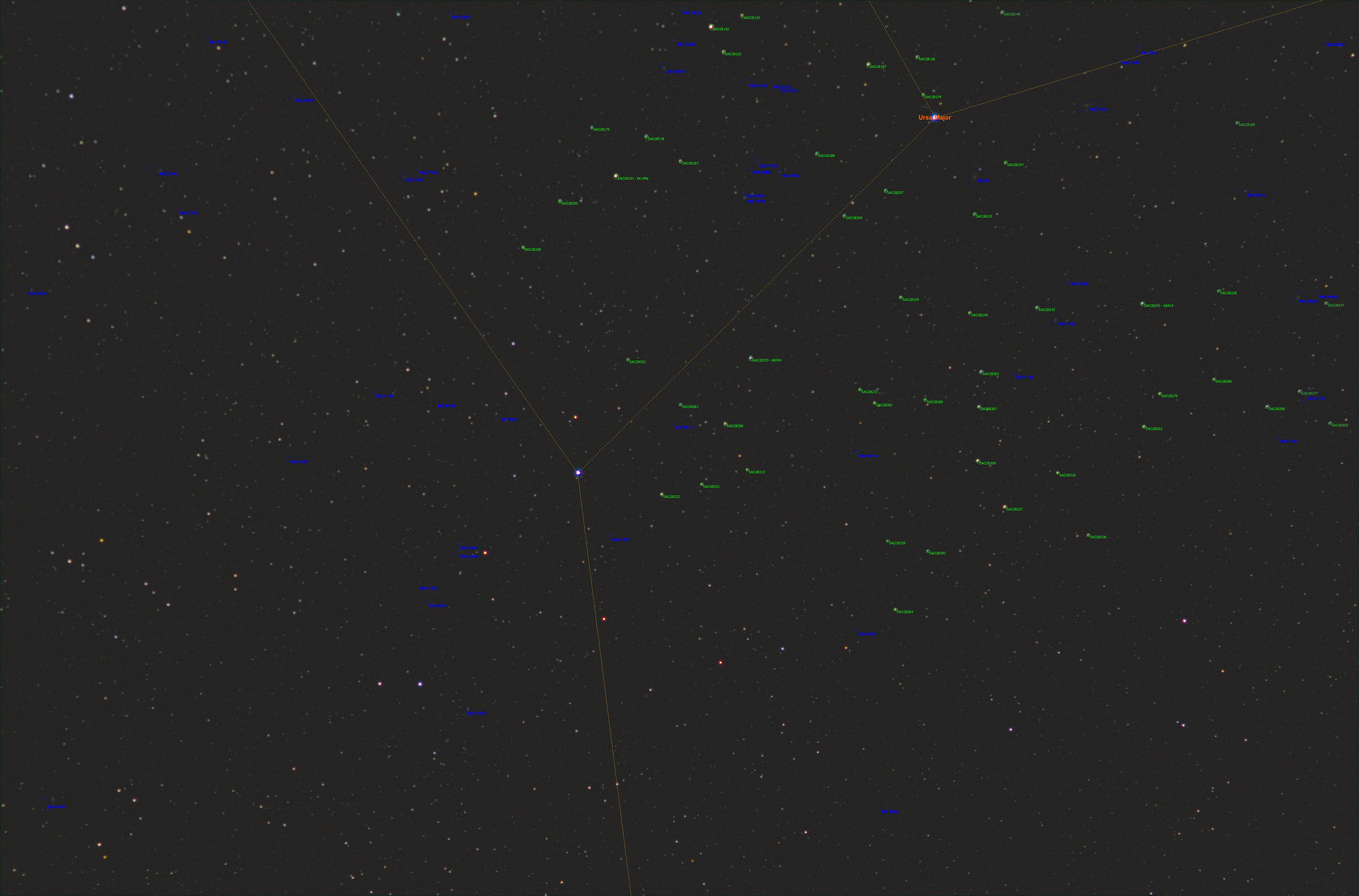

M109 20131125 TV15 ISO1000_7_T.jpg (1.91 MiB) Viewed 3240 times
Här har jag låtit UniMap analysera bilden och indetifierat objekten.
