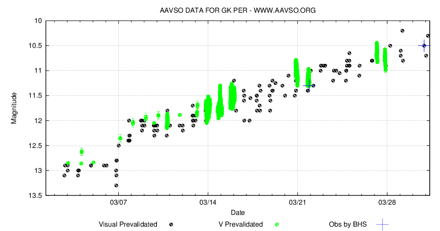

GK Per fortsätter att ljusna! Jag skattade den till magnitud 10.5 igår kväll (30 mars 2015).
Nedan ser vi AAVSO:s ljuskurva för de senaste 30 dygnen. Mina egna obsar (två stycken) är markerade med kryss.

Ljuskurva för GK Per. AAVSO.
