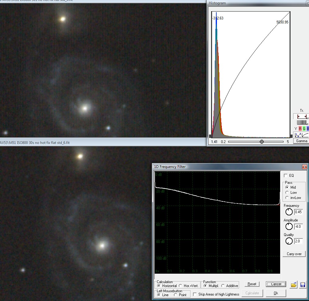

Det är ganska vanligt att man i sin bilder kan se ränder utefter kolumnerna eller ev. raderna.
FFT banding filter.jpg (185.36 KiB) Viewed 1943 times
Översta bilden har tydliga problem med banding.
Ett FFT filter räknar om bilden till frekvensdomänen, där kan sådana här problem hanteras ganska effektivt.
I fönstret under till höger (skrolla) syns inställningarna för FFT-filtret. Grafen representerar till vänster låga frekvenser, långsamma variationer som till ex. nebulosor, himmelsbakgrund. Till höger höga frekvenser som till ex. stjärnor och allra längst till höger "onaturliga" frekvenser. Det sistnämnda är där många typer av störningar hamnar, en så snabb pixel till pixel variation finns i regel inte i bilden från objektet. Det jag gjort här är att filtrera bort denna höga frekvens med ett 1 dimensionellt FFT filter. Jag har helt enkelt dragit ett streck i grafen, det röda längst till höger, du får titta ordenligt, med det är under peaken längst till höger i grafen (och peaken är störningen).
Som synes i nedre bilden försvann bandingen helt.
FFT filter finns i de flesta program. Just det här är gjort i Fitswork. Galaxen är föresten M51 som syntes från balkongen igår. Ett litet objekt där min 680mm refraktor och med 8.2my pixlar inte räcker till för att visa detaljer. Bilden har stackats med Drizzle eller walking colors som man brukar kalla det i färgsammanhang.
