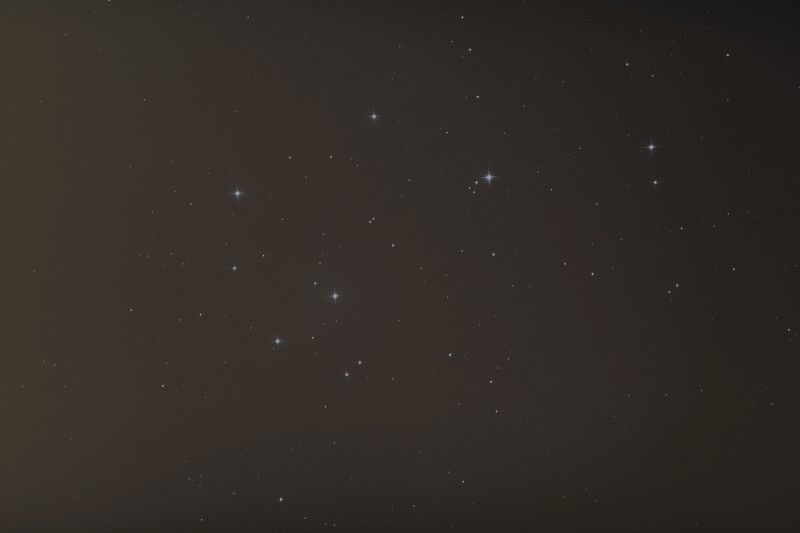

Så här ser en 30 sekunders sub ut från min 10" Newton med comacorrector och en Canon fullframe. Ingen kalibrering, bara lagt till gamma 2.2 och justerat nivåer. Som synes finns inte så mycket information i kanterna pga vinjettering. Fast det är ändå bättre än vad jag idag uppnår med min 130mm APO refraktor, refraktorn med sin corrector kostar nästan 10 gånger mer än det dubbelt så stora Newtonteleskopet! Och 10" är ju trots allt betydligt mer än 5". Det är mycket ljusföroreningar skall påpekas.
