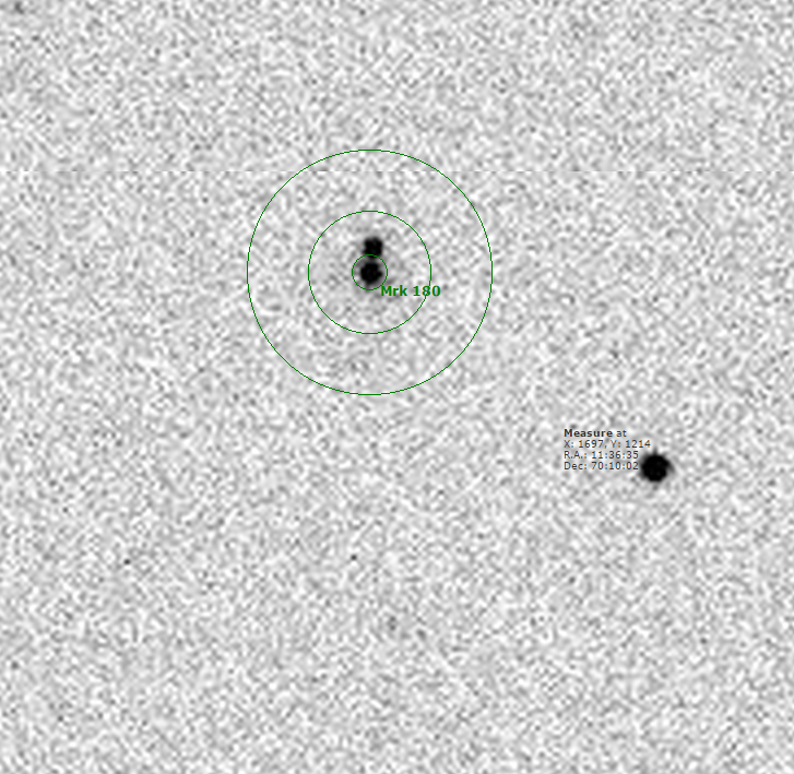

Jag har testat runt på några av objekten. PKS 0716+71 har fått några bilder de senaste två veckorna och är på väg ner i mörkare magnituder. Här har jag lagt upp en sida där mätningarna visas vartefter de kommer in: http://var.astronet.se/programinfo.php? ... lj+program
Mrk 180 är knepig att mäta, den är väldigt nära en annan stjärna så det gäller att ha bra upplösning i sitt system samt bra seeing.
Vad gäller filter så är V-filter bra, men det förutsätter en CCD-kamera. Har man en DSLR-kamera får man fota i färg och sedan splitta färkanalerna för att mäta i den gröna kanalen, som på det stora hela stämmer ganska väl överens med ett V-filter. Dessa magnituder anges som G eller TG hos AAVSO eller CV i SVO, till skillnad från V. Det funkar inte att sätta ett V-filter i en färgkamera, då blir det "tårta på tårta" och inga vettiga magnituder. Vill man sedan få mer "jämförbara" magnituder kan man ta fram sitt systems transformationskoefficienter och därefter mäta i två filter, t.ex B och V eller V och R. Har man gjort detta rätt har man så att säga "standardiserat" sina mätningar. Detta är överkurs och kräver en CCD-kamera. För detta projekt bör det funka hur bra som helst med en DSLR-kamera och mätning i grön kanal. Efter ett tag kan man kompensera sin offset så att olika individers mätningar stämmer överens med varandra.

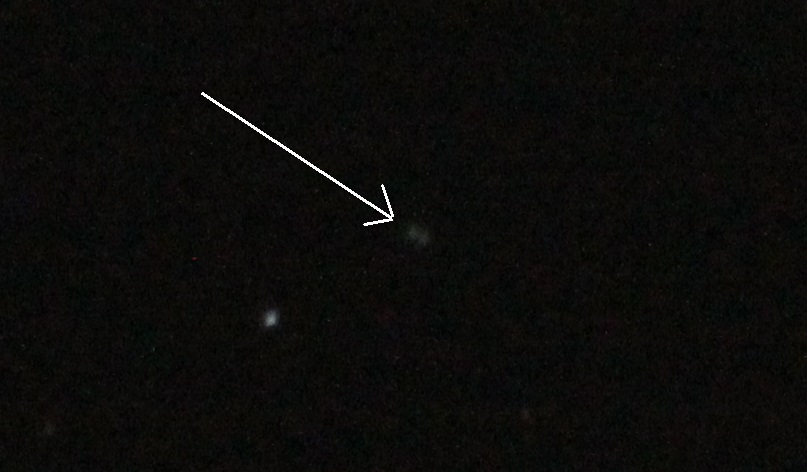

Fantastiskt bra vägledning Tompa, har sett de olika kanalerna när jag mekkat med kameran ute i mörkret. Så AAVSO hade också en DSLR guide, finemang. Ska tanka ner den. Tack!
Mrk 180 var en av de jag fotade i går, såg också nu att den ligger väldigt nära annat objekt. Lägger upp en bild här, förstorat ganska mycket för att man enklare ska kunna se. Som jag ser det utifrån bilderna som länkas till i första tråden under MRK 180, så är det den utpekade närmast spetsen på pilen. Edit: Såg att Karge hade loggat den till 14.7V i början på året, dalat en bit alltså.

Så här ser den ut genom min tub, rejält förstorad. Svårt att mäta den ren, dvs. utan att man får med lite av grannstjärnan. Är man bara konsekvent när man mäter så ska det funka. Detta innebär för sådana här mål att FWHM bör vara ungefär i samma härad för olika mätningar. Observera att norr pekar nedåt i denna bild:
