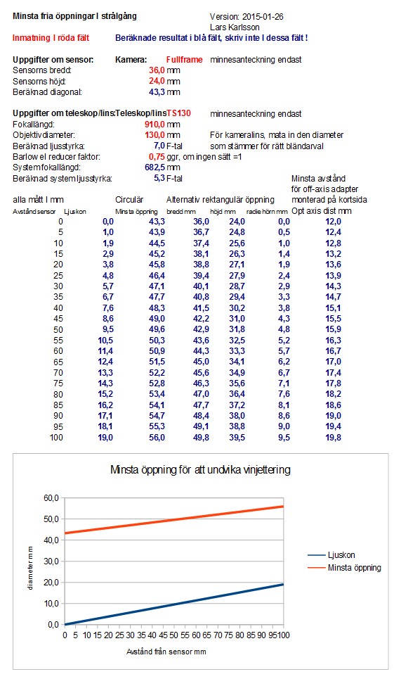

Här har jag gjort ett Excel ark som kan vara till nytta för att undersöka/planera sitt optiska system, teleskop/kamera.
Man kan till ex. beräkna vilken minsta diameter ett filter måste ha.
Filter är dyra och stora filter ännu dyrare. Beräkna här vilken storlek du minst måste ha på ditt filter.
Vilket minsta innerdiameter en adapter måste ha på ett visst avstånd från sensorn.
Exempel:
Vanligen har man T2 (42mm) eller m48 adaptrar för att koppla ihop sitt system. Vid fullframe kan dessa vara för små, gör beräkningar här för att utröna vad du behöver!
Vilket avstånd prismat på en off-axis adapter måste sitta på från optiska axeln.
Exempel:
Om beräkningen visar att det radiella avståndet behöver vara 17mm från optiska axeln. På avståndet 55mm från sensorn i mitt fall.
Prismat på off-axis guidern är omkring 6mm högt, min är från TS.
Lägg ihop dessa, 17+6mm=23mm, det är radien, diametern blir då 46mm vilket bör vara öppningen i off-axisadaptern för en fullframe kamera. Men med speciella lösningar kanske det finns ett speciellt uttag för prismat och då behöver öppningen inte vara så stor, kan kanske klara sig med 48mm. Allt beror på avstånd från sensor och konstruktion.
OBS! Många saker kan påverka som gör att du måste överdimensionera den fria passagen för ljusstrålen. Till ex. om optiken inte är perfekt centrerad runt optiska axlen behövs mer utrymme.
En viktig parameter du matar in är hur långt från sensorn din "passage" sitter. Utgå från kamera husets backfokus och lägg till hur många mm utanför kamerahuset ditt filter eller adapter sitter. För Canon EOS backfokus=44mm, Ungefär 5 till 20mm tillkommer. Alltså ett avstånd på totalt på 49 till 64mm.
Allt detta för att undvika vinjettering i ditt system.
Beräkningarna är lite förenklade, stämmer relativt bra för fokallängder på 5 gånger eller mer diagonalen på sensorn. Exempel, fullframe, diagonal 44mm medför fokallängd minst 220mm. Men de här beräkningarna gör man oftast på teleskop med 400mm eller mer i fokallängd så skall inte vara ett problem.
Här ett exempel på hur en beräkning kan se ut:

Diskutera här, räkna med lite buggar i ekvatioerna nu i början.
