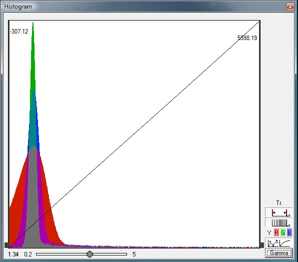

För att nämna något om DSS, Deep Sky Stacker. Jag har haft lite problem med detta program, den har något hyss för sig med röda kanalen och i vis mån den blå. Den gör något med nivån som inte verkar gå att kontrollera, verkar vara förknippat med min Canon 5D. Det är lite märkligt eftersom DSS använder samma DCRAW som Fitswork. I Fitswork har man dock möjligheten att läsa ut rawbilden utan intern skalning, det är antagligen här problemet ligger. DSS har ju också DCRAW inbyggt medans i Fitswork ligger den som en separat fil.
Så här yttrar det sig, se hur den röda kanalen breder ut sig i histogrammet eftersom den skalats fel. Jag har satt röd till 1.5 i gain och blå till 1.9, det är satt i DSS raw settings. Är ganska lätt att korrigera efteråt i Fitswork, skalar om den röda kanalen till 50% efter att bilden läst in. Fitswork har o andra sidan lite problem när den stackar att skilja på heta pixlar och stjärnor.

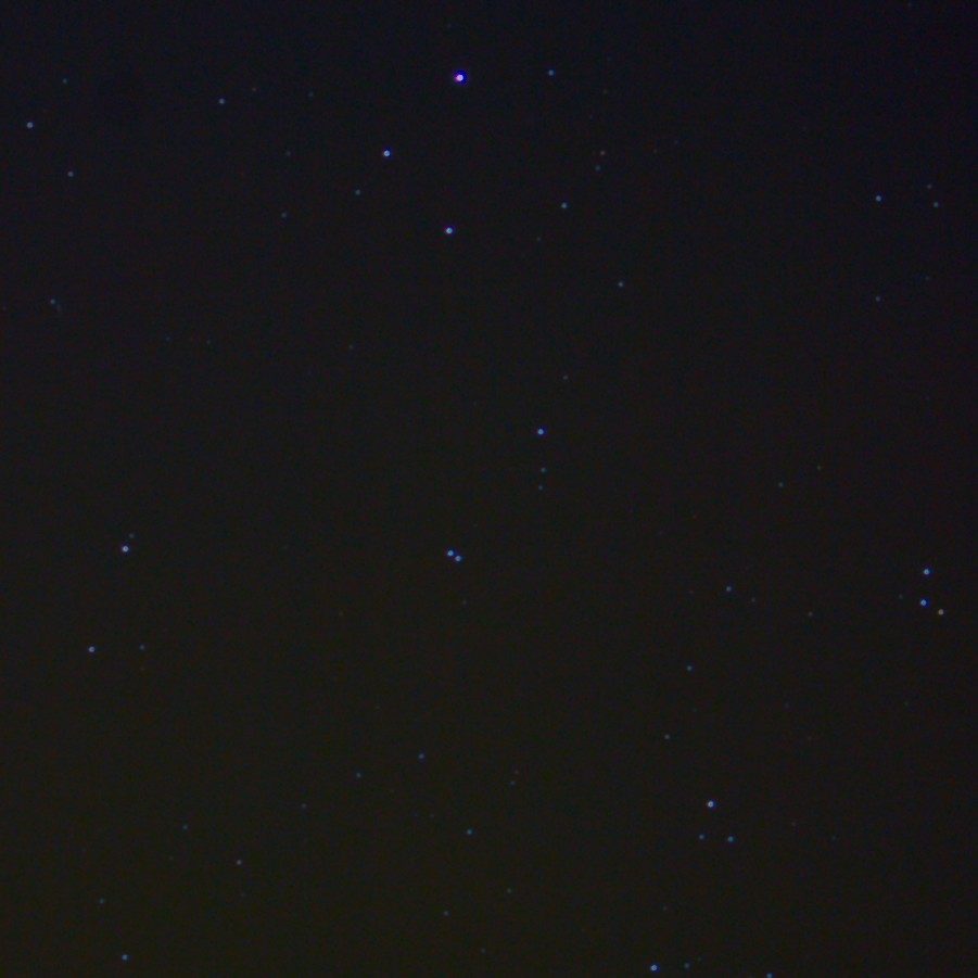

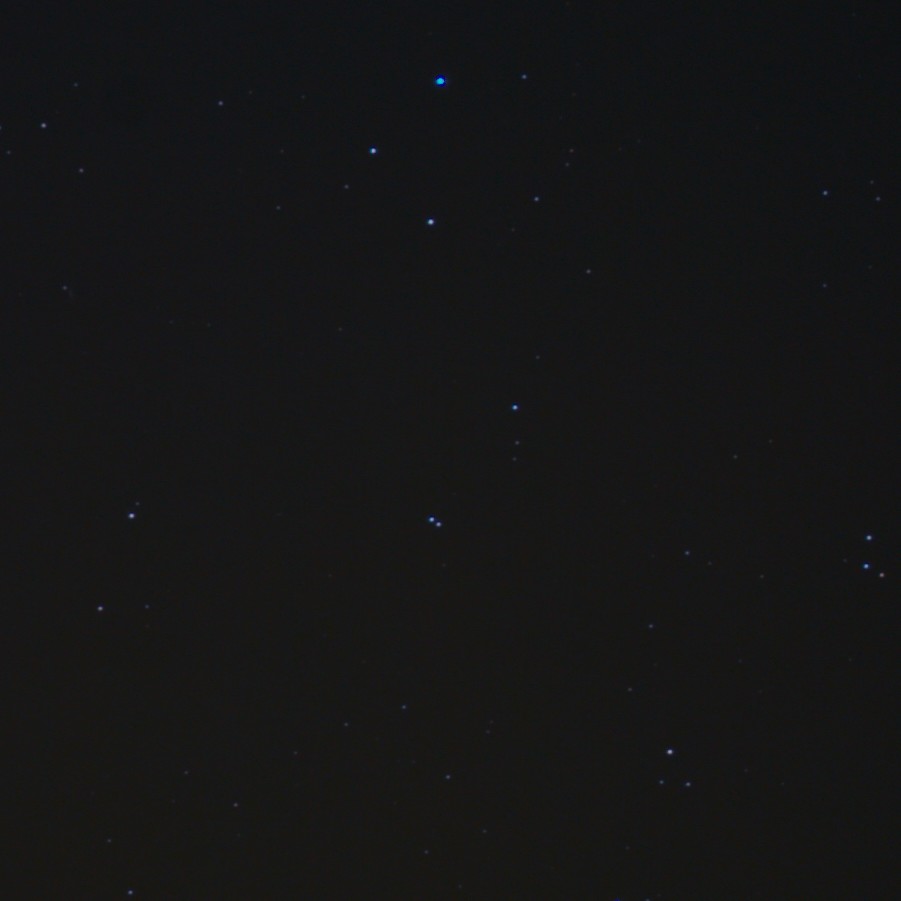

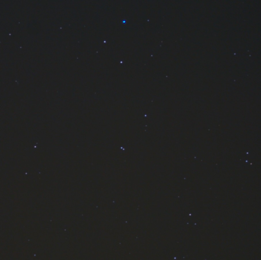

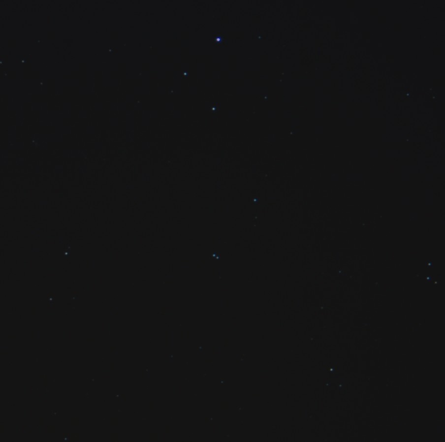

Hela dynamiken har tagits med och samma kraftiga gamma på alla, saturation har ökats något. Svartnivån har jag försökt få lika på alla. Bilderna är ett 900x900 utsnitt ur en 12 Mpixbild. Utsnittet är taget från centrum av bilden.
Här har alla bilderna stackats med sigma rejection i Fitswork.
Här har alla bilderna stackats med sigma rejection i DSS.
Här har alla bilderna stackats med Drizzle i Fitswork.
Här har alla bilderna stackats med Drizzle i DSS.
Den variant av Drizzle jag använt är den när man återskapar färg upplösningen i en DSLR kamera. Den slutliga bilden är i samma storlek som den ursprungliga men däremot är varje färgplan med full upplösning istället som ungefär halva det blir vid vanlig interpolering.
Har man en monokrom kamera använder man den normala Drizzling tekniken och dubblar upplösningen för hela bilden, blir alltså 4 gånger så stor. Men fortfarande gäller att den aldrig överstiger optikens upplösning, alltså bara bra för undersamplade bilder. En nackdel med Drizzle är att den inte undertrycker statiska störningar och satellitespår lika bra som till ex. Sigma clippning.

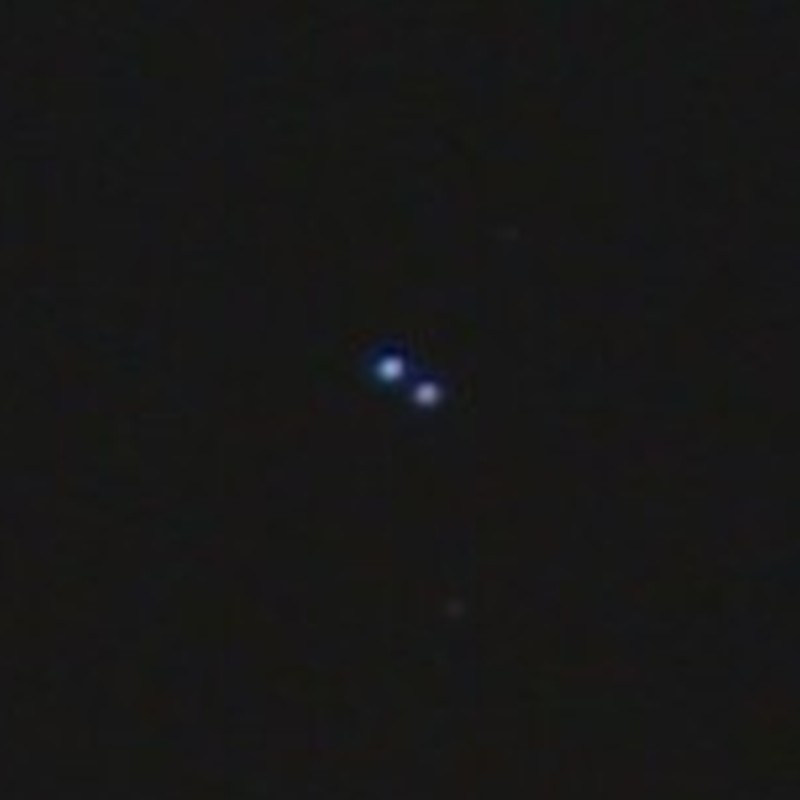

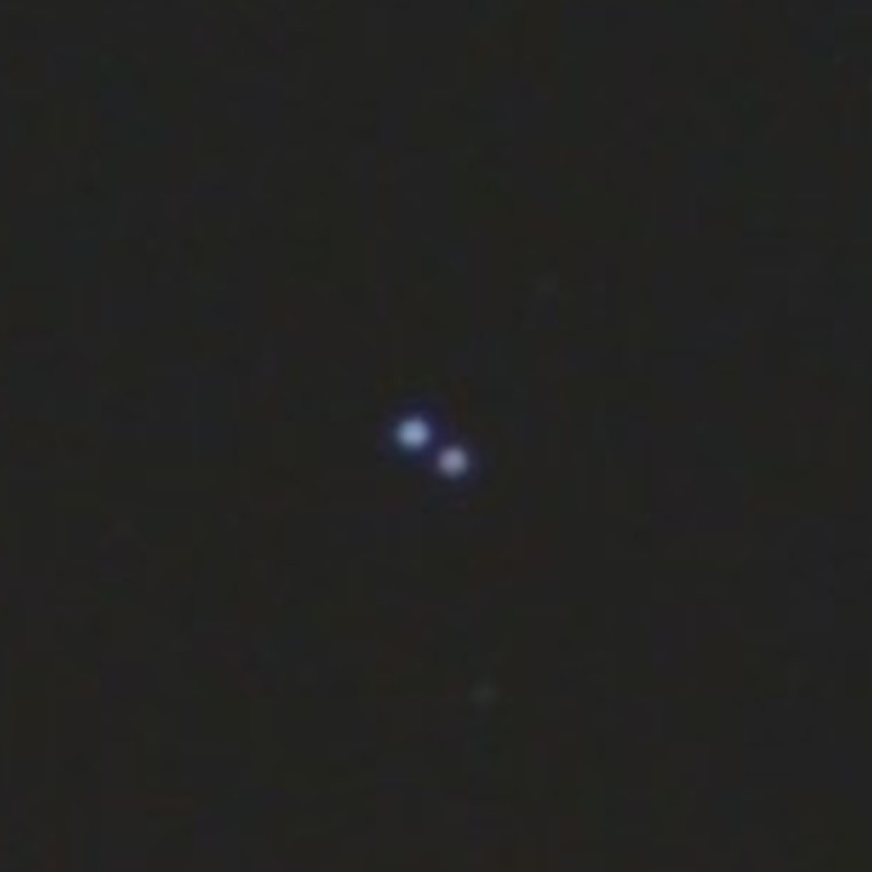

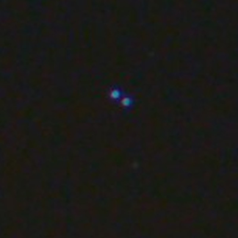

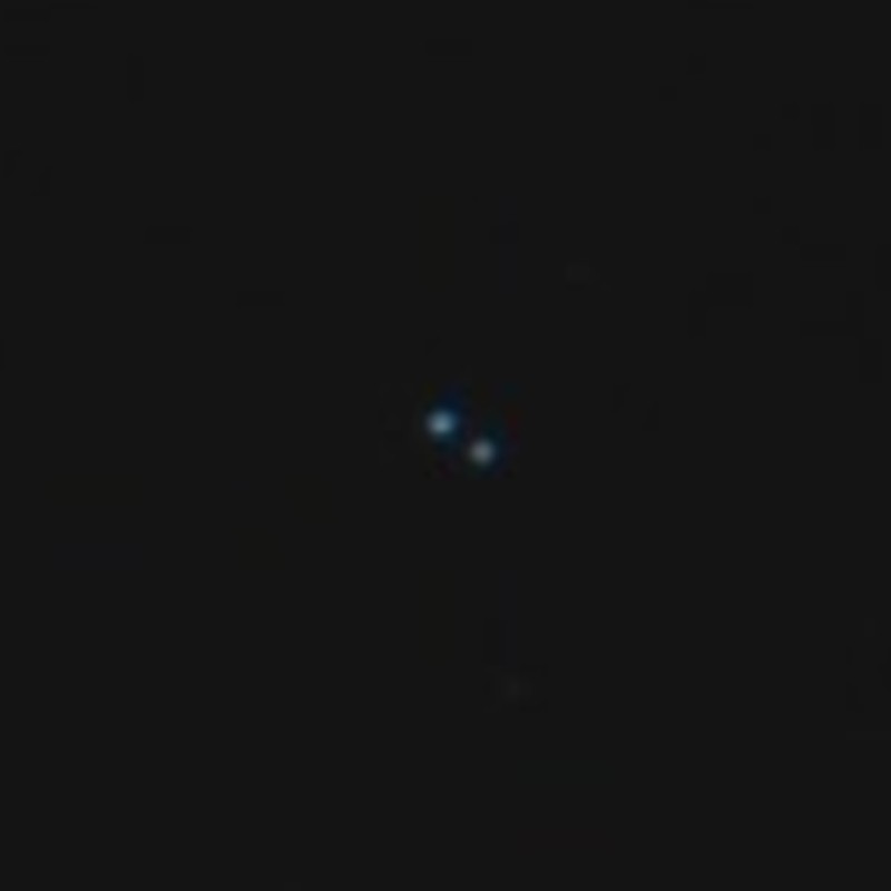

Här följer några 5x uppzoomningar av ovanstående bilder:
Överst, Fitswork med standard stackning och under med Drizzle.
Överst, DSS med standard stackning och under med Drizzle.
Ta det med en nypa salt för det är väldigt känsligt på att alla bilder blivit lika behandlade. Men visst ser Fitswork Drizzle trevlig ut, i Fitswork kallas metoden för "Bayer special". Man ser dock att svartnivån hamnat något högre på denna bild vilket påverkar det visuella intrycket. Det finns många inställningsmöjligheter i båda prorgrammen så man kanske får lika resultat om man finlirar med inställningarna, dock att Drizzle bör ge högre upplösning relativt interpolering vid stackningsprocessen.

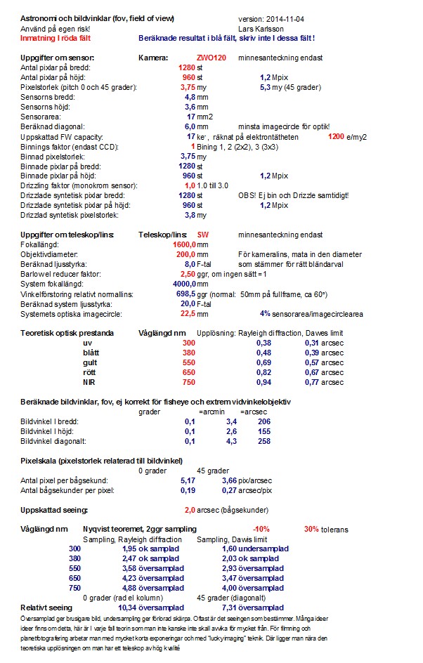

Ditt system är övesamplat och då kan inte Drizzle tekniken ge någon extra upplösning. Bilden blir däremot större, i det fallet är det viktigt att bilden interpoleras upp med lämpligaste interpolationsfunktion, ingen högre upplösning men kan se bättre ut. För en färgkamera som i praktiken bara har halva upplösningen eller dubbla pixel avståndet skulle det se lite annorlunda ut, men även där svårt att se att det skulle kunna ge något mer då objektet är samplat med 4ggr, undersamplad är <2. Drizzle kräver ett undersamplat system för att ge någon skärpeeffekt.
Ett intressant test vore att ta bort din Barlow, då skulle bilden bli undersamplad för blå och nära på den gröna våglängden. Gjorde man där en Drizzle bearbetning på datat så skulle man kanske få en förbättring på de korta våglängderna. Fast skulle det bli bättre än att använda en Barlow? Möjligen om barlowen försämrar optikens kvalite kanske det skulle kunna bli en fördel. OBS! det är räknat på den teoretiska upplösningen, ingen optik är så perfekt!
I det här fallet kunde man se Drizzle som ett alternativ till att använda en Barlow och därmed slippa mer optik i systemet som möjligen sätter ned den optiska upplösningen. Det man i övrigt skulle vinna på är att man för mycket kortare exponering eftersom optiken blir ljusstarkare utan Barlow. Kortare exponering kan ju ge bättre skärpa. Det vore ett intressant test!
På ett ytobjekt är det svårare för stackingen att hitta precisa referenspunkter vilket försvårar för Drizzle att utvinna extra information.
Se bifogad beräkning, kontrollera gärna att jag matat in rätt uppgifter: /Lars
