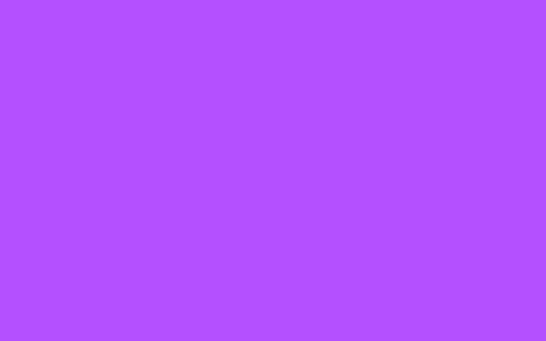

När jag gör flatcalibration brukar jag ofta använda datorns monitor för att kunna kontrollera färgtemperaturen. För en "vit" i raw läge på kameran som skall ge samma signalstyrka krävs allt annat en än vit bild att fotografera av. Fördelen med att alla kanalerna har samma nivå är att ingen överstyr (mättar) före någon annan eller ligger långt ned i bruset.
Här är några exempel lite olika objektiv, teleskop och monitorer. Siffervärdena är de som bilden är skapad med för repsektive färg, rgb.

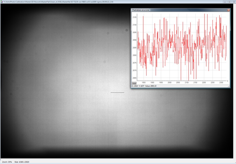

När man gör en flatcalibration är det ju inte bara för att få bort vinjetteringen.
Varje pixel har ju lite olika gain och det brukar i regel följa kolumnerna. Med flatcalibration normaliserar man också gainen på alla pixlar och de statiska mönster som man kan se i framförallt de ljusa partierna reduceras.
Masterflat iso1600 sigma 2.jpg (92.63 KiB) Viewed 3363 times
Så här ser en flat ut i detalj, förutom de stora korrigeringarna på vinjetteringen finns ett finare mönster pixel till pixel variation och ofta följer de kolumnerna som man ser tydligt här. Jag har gjort ett horisontellt linjediagram, på ett kort utsnitt, se det horisontella strecket mitt på. Som synes varierar signalen en hel del pixel till pixel som man med flatcalibration får bort delvis.
I det här fallet är signalen 2085 +/-20 ADU, ca 1 %, kanske inte låter så mycket, men när man bearbetar bilden för att få fram de små svaga variationerna förstärks också detta mönster och kan bli rejält fult.
Bara lite info.

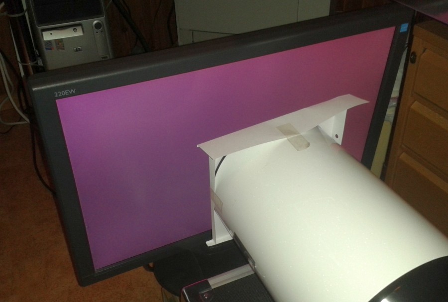

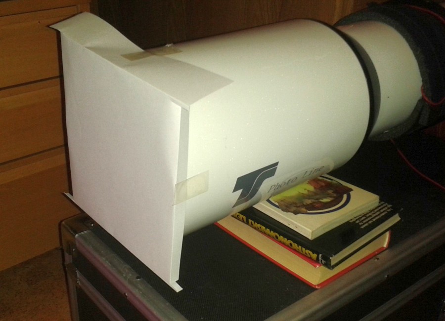

Här visar jag min enkla uppställning som jag har vid flat bildstagning:
01 defuser.jpg (97.35 KiB) Viewed 3308 times
Diffusern är ett pappersark som jag tejpar mot motljusskyddet.

LCD monitorn som är kopplad till en laptop med speglad bild över båda skärmarna, avståndet är ungefär 5 till 10cm. Här inställd med den färg som ger samma signalstyrka på de 3 rgb kanalerna, bilden skapar jag i paint. Det att nivåerna är balanserade mellan de tre färgkanalerna är viktigt eftersom de tas med samma exponeringstid i en färgkamera. Blir nivån för låg på någon kanal så blir flatsen brusig och är den för hög riskerar den klippa högdagrarna. Har man en monokrom kamera bortfaller detta med nivåerna eftersom man tar en exponering för varje färg i taget.
OBS att histogramfönstret i kameran oftast är oanvändbart, det är inte linjärt. På min kamera, en Canon ligger 50% linjärt alldeles vid högerkanten av histogrammet.

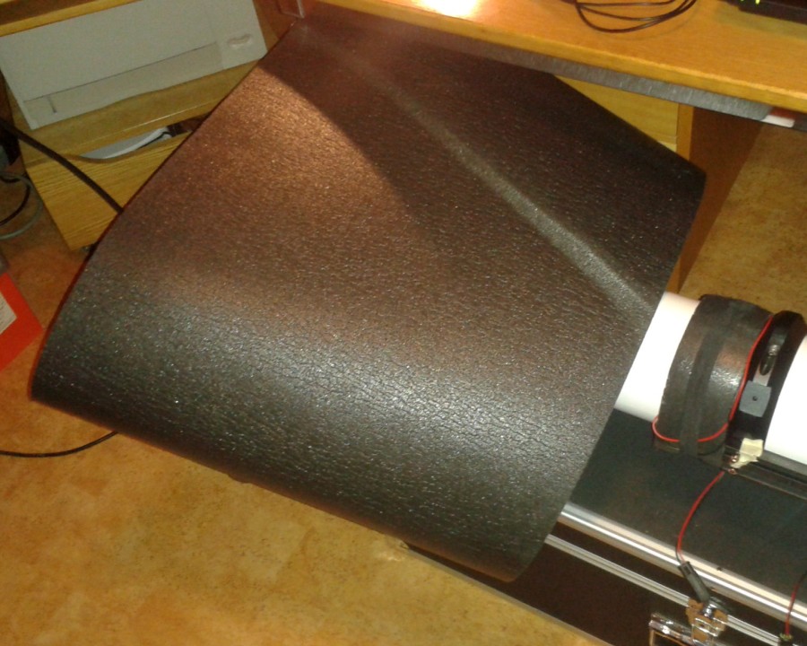

När jag tar bilderna så täcker jag över installationen med ett ljusskydd. Om man inte gör det störs bildtagningen av att ljuset från fönstret eller att ljuset ändras i rummet, från monitorn till ex.
Jag lägger upp en batch i kamerastyrprogrammet. Till ex. 55x iso400, 55x iso800, 55x iso1600. Tar bara några minuter att genomföra. Glöm inte att koppla ur skärmsläckningen på laptopen och glöm inte att tejpa för sökaren på kameran så inget ljus kommer in den vägen och stör, ännu viktigare vid tagning av darks.

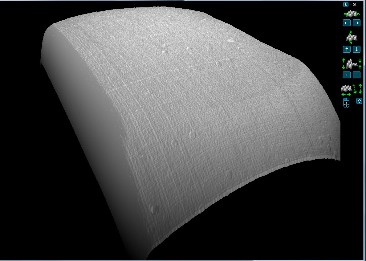

Här är en 3D represantion av flatbilden, har syns tydligt fläckar och damm på sensorn och den abrupta klippningen av signalen när ljuskonen närmar sig kanten på sensorn. Mestadels orsakat av DSLR kamerans trånga ingång i ljusschacktet mot sensorn. Den mer mjuka avrundningen kommer från flatfieldcorrectorns begränsningar. Avböjningen runt den cirkelformade kanten kommer från m48 adaptern som i detta fall är underdimensionerad. Hur man skall få sensorn helt fri från damm och torkfläckar verkar vara en riktig vetenskap, jag har då aldrig lyckats. Och lyckas jag få det ganska bra händer det att under flatstagningen ibland att nytt damm ramlar ned på sensorn som legat dolt i kamerahuset.
