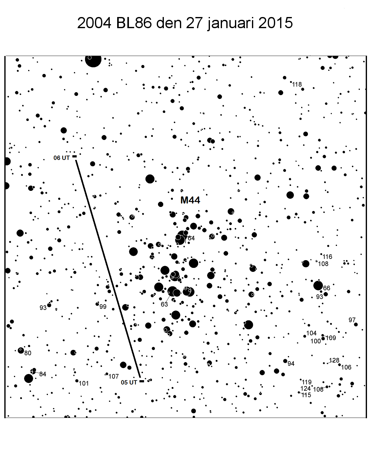

Jag vill gärna påminna om denna händelse, som blir ganska spektakulär och lättobserverad visuellt även med små teleskop, och givetvis ett fint fotografiskt motiv. Allt under förutsättning att vädret samarbetar.
Speciellt vill jag betona vikten av att förse sig med goda kartor. Det kan ske exempelvis från AAVSO:s kartmaskin (som jag själv alltid föredrar) eller något bra planetarieprogram som CdC. Småplanetens positioner hittar ni i inlägget ovan.
M v h
M v h

Åh tack Hans för en kanonbra karta. Ska printa och be till vädergudarna Jag har varit sugen på att kolla efter denna men kände att sifferkolumner och greja i aavso innebar en tröskel. Var bättre på aavso-kartgenerering för några år sedan. Har inte riktigt satt mig ner för att lära mig använda den för valfria objekt tex Neptunus. De flesta "fysiska" stjärnatlaser har ju inte i närheten så svaga stjärnor som aavsoplottern så den slår ju alla andra atlaser. Om jag tex ska plotta Neptunus så måste jag leta reda på Decl och RA för Neptunus så jag kan ange dem i programmet. Finns webbaserad applet för RA/Decl på nätet någon kan tipsa om på rak arm? Går ju säkert att hitta. Installerar ogärna program på datorn, den hålls stabilare utan freeware.

Hej Katarina!
Först: det var jättekul att träffas igen i samband med Gustavs inspirerande föredrag!
Kartor:
Numera har ju vi amatörastronomer i praktiken obegränsad tillgång till suveräna stjärnkartor på nätet. AAVSO:s kartmaskin VSP tycker jag ligger i topp. Där kan man själv styra precis hur man vill ha utskrifterna, ja även om man vill ha ett foto till magnitud 21 så är det bara att kryssa i en ruta!
När det gäller objekt som rör sig snabbt över himlavalvet, som denna småplanet, så skulle det ju krävas massor av kartor för att dels täcka en tillräckligt stor del av himlen, dels visa tillräckligt svaga stjärnor utan att det blir plottrigt. Därför är det viktigt att man snabbt och effektivt kan plotta en karta för just det obspass man siktar på.
Exemplet på karta som jag ger i mitt inlägg ovan valde jag för att småplaneten just då passerar vid Krubban (Bikupan, M44). Såhär gjorde jag:
1. Jag kollade småplanetens position klockan 05 UT (från tabellen ovan).
2. Positionen skrev jag in i AAVSO:s kartmaskin, samt valde sida 3 grader, gränsmagnitud, orientering (norr uppåt, öster åt vänster).
3. Skrev ut kartan.
4. Upprepade proceduren för positionen klockan 06 UT.
5. Jag hade nu två utskrivna kartor, den ena med centrummarkering som gav småplanetens läge 05 UT, den andra 06 UT.
6. Nu skrev jag in ungefärlig position för M44 i kartmaskinen.
7. Högerklickade på kartan, sparade till egen dator.
8. Med vanligt bildredigeringsprogram öppnade jag kartan.
9. Med ögonmått lade jag in de två positionerna på kartan, går att göra mycket noggrant eftersom man har en massa svaga stjärnor att gå efter.
10. Drog en linje mellan de två punkterna.
11. Lade in kartan på astronet.
Det hela tog kanske 15 minuter. Om jag bara skulle använt materialet för eget bruk hade jag nöjt mig med utskrift av den första kartan, manuellt prickat in andra positionen på den utskriften, med penna och linjal dragit en linje. Då skulle det förstås gått betydligt snabbare, men man vill ju göra det lite fint när andra ska se kartan ...
