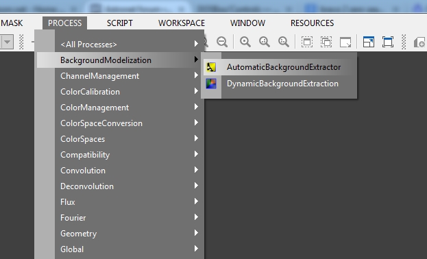

Hmm, har inte hittat ABE än :)
Sent from my iPhone using Tapatalk
Frazze
Posts: 653
Joined: 2008-08-06 15:54:35
Location: Älvsjö
Re: Stackningsproblem i Pixinsight - skumma färger
Post by Frazze »
ABE hittar du precis ovanför DBE :)
