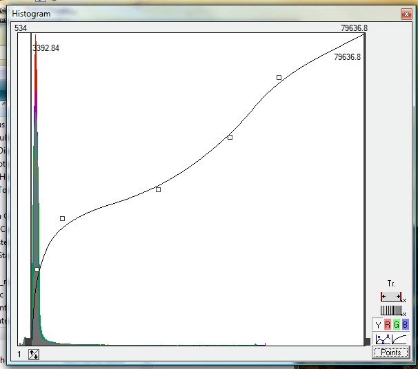

Sedan har jag framförallt pillat med gamma pointsen. Hur långt man kan gå beror på kvalitén på bilden, lågt brus ger stora möjligheter, alltså långa och många exponeringar och mörk himmel. Man ser direkt i bilden när man dragit för mycket i reglagen. Detta gäller oavsett vilket program man använder.
m42 test gamma points.jpg (35.05 KiB) Viewed 6961 times
Normalt vill man ha en ganska brant stigning på kurvan längst till vänster för att få fram detaljer i den ljussvaga delen, i detta fall nebulosan. Betydligt bättre blir det om man gör r, g, b kanalerna separat. Punkten längst till vänster (den svarta fyrkanten på vertikala strecket) är mycket känsligt för bakgrunden. Zooma upp med pilarna nere i vänstra hörnet så går det lättare.
Sedan för att inte klippa topparna är det viktigt att dra ut högerdelen så långt data finns, här fanns data ända upp till 79000 level. Man får dra reglaget utanför fönstret, skalan anpassar sig efteråt. Gör en liten mjuk övergång åt höger.
