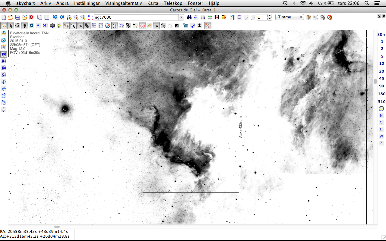

Vad gäller Bathinov-masken så funkar det förträffligt för mig när den sitter längst ut på det utdragna motljusskyddet på min lilla refraktor, en Megrez72.
Jag har själv precis bara börjat doppa tårna i det här med astrofoto efter att ha obsat visuellt sen slutet av 90-talet och har själv använt Stellarium sen något år tillbaka för att planera obsandet. Men nu när jag startat med fotograferandet så har jag börjat använda CdC efter många rekomendationer och även om första intrycket inte var direkt positivt (kändes gammalmodigt och "plottrigt") så har programmet växt på mig så till den milda grad att jag helt slutat använda Stellarium, dessutom fungerar det så smidigt med eqmod. Bilder finns på alla objekt misstänker jag eftersom det med ett knapptryck kan laddas in en bild från DSS och precis som i Stellarium kan jag ange teleskop och sensormått för att få upp bildrektangel så jag kan planera kompositionen i förväg och när jag kopplat upp mig med monteringen och kameran så hjälper astrotortilla mig med att (ofta inom en halvminut) få det utsnitt jag valt.
