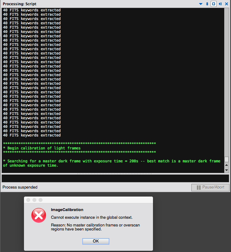

Hej, har suttit i flera timmar med Batch Pre Processing i Pixinsight nu och varenda gång så varnar PI för att den inte hittar master dark med rätt exp.tid (200sek) trots att den själv skriver ut rätt exponeringstid i filnamnet för Mastern (ja den integrerar och registrerar darkbilderna rätt)

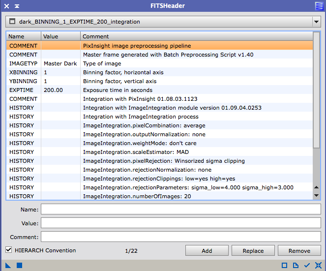

Jag öppnar mastern och dess FITS header och där står det 200sek.
såhär står det i felmeddelandet:
ImageCalibration
Cannot execute instance in the global context.
Reason: No master calibration frames or overscan regions have been specified.

Japp, de är listade som 200sek, jag har även ökat toleransen på dark-bilderna, bindningen stämmer, filter har jag angett som L, kräver RGB separata darks?
Har även provat att köra dem som custom, ingen skillnad, har även angett mastern som just master och ingen skillnad, ständigt samma meddelande.

Är dina RGB binnade 2x2? Jag är nog rädd att darksen också måste vara binnade 2x2 annars matchar ju inte pixlarna varandra.

har kört diagnos innan och det enda den varnar om är att jag inte har rätt flats för rgb (skall ta dem imorgon om vädret är ok)
det konstiga är att den skapar en master dark, men när den skall använda den att kalibrera lightsen så letar den efter en master dark med exponeringstid 200sek, men PI skapar ju en master med just 200sek.... kan det va binningen som strular och PI helt enkelt inte varnar för det utan skriver ut att den inte hittar någon med rätt exp.tid?

Gjorde precis ett test och försökte kalibrera en bin 2x2 med 1x1 darks och då får jag också exakt samma fel.
Använder jag istället en 1x1 light så fungerar det, så lösningen för dig är nog att ta 2x2 darks för att kunna kalibrera dina RGB. Glöm inte göra samma sak med Bias också.
