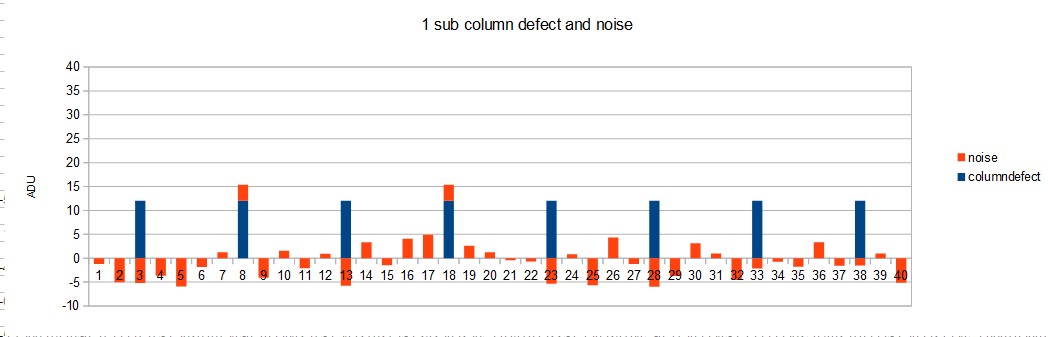

Nu har jag gjort några simuleringar och skall visa här. Tack Daniel för informationen.
Frågan var alltså vad blir skillnanden mellan dithering och darksubtraction i bilden och praktiskt handhavande.
Har inte tagit hänsyn till bias som man har i kameran för att klara negativa signaler. Men ni ser direkt i resultaten varför kameratillverkarna måste lägga till detta. Utan detta blir det katastrof i bildbehandlingen om de helt sonika klippt de negativa signalerna. Värdena på y-axeln är tänkt att vara efter man subtraherat bias, annars skulle man inte ha negativa värden. Sensorn är tänkt att ha kolumndefekter (statisk fel) samt brus (slumpartat) som är summan av allt brus i kameran, lite förenklat som vanligt då det finns brus och brus. Kolumndefekter är sådant ni kan se när ni kontrastförstärker bilden under bildbehandlingen, yttrar sig som linjer över bilden, ofta från botten till toppen. Syns tydligast i bakgrunden och blir väldigt fult.
För enkelhetens skull är detta ett linjediagram, till ex. en rad i sensorn. Alla diagram i samma skala och längst till höger finns förklaringar till staplarna. Staplarnas höjd motsvarar den totala signalen räknat i till ex. ADU, alltså mycket låga signaler och det är ju där bruset och fixed pattern är mest störande. De olika delarna är staplade på varandra, inte adderade som jag egentligen ville men fördelen är att de olika delarna får olika färger för tydlighetens skull.
01 dither vs darks.jpg (43.33 KiB) Viewed 6092 times

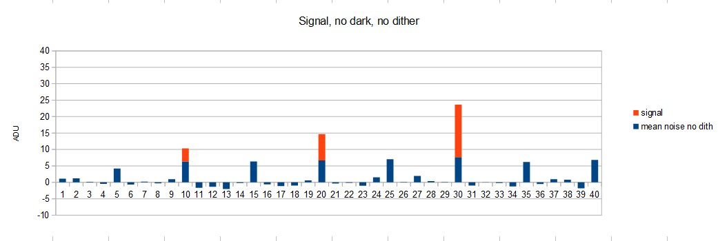

Här är första exemplet, 1st subbild. Ingen signal men kamerans slumpmässiga brus (orange) samt ett statiskt kolumnfel (blått) som yttrar sig som en högre signal, hot pixel är något liknande men hot pixel tar man lätta bort med "hot pixel remove" som brukar finnas i de flesta program. Kolumndefekterna är svårare att få bort utan att ta darks men det går med lite matematiska knep. Kolumndefekter är dock inte helt statiskt men ganska lika från bild till bild vid samma iso, exponeringstid och temperatur.

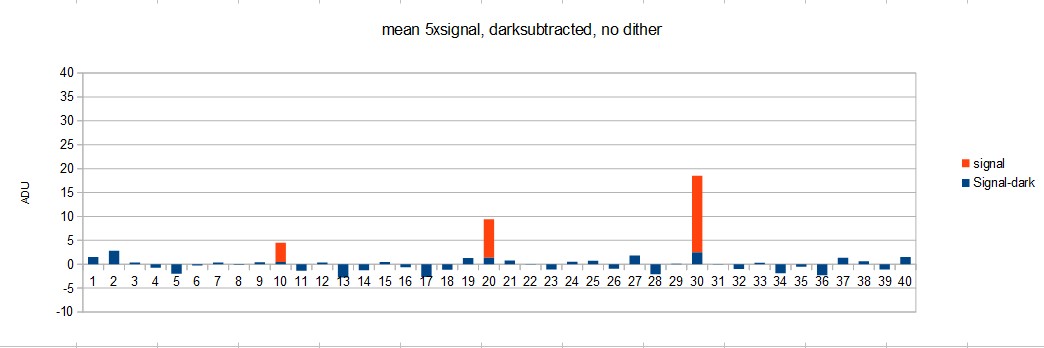

Samma bild men nu är 5 subbar medelvärdesbildade. Som synes minskar det slumpmässiga bruset men inte det statiska.

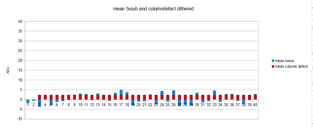

Här är 5 bilder med dithering, har flyttats i ett 5x5 pixel stort område, eller som här 5 pixlar längs raden. Här syns hur det statiska kolumnfelet (rött) jämnar ut sig medans det slumpmässiga bruset blir lika i nivå som i föregående exempel.

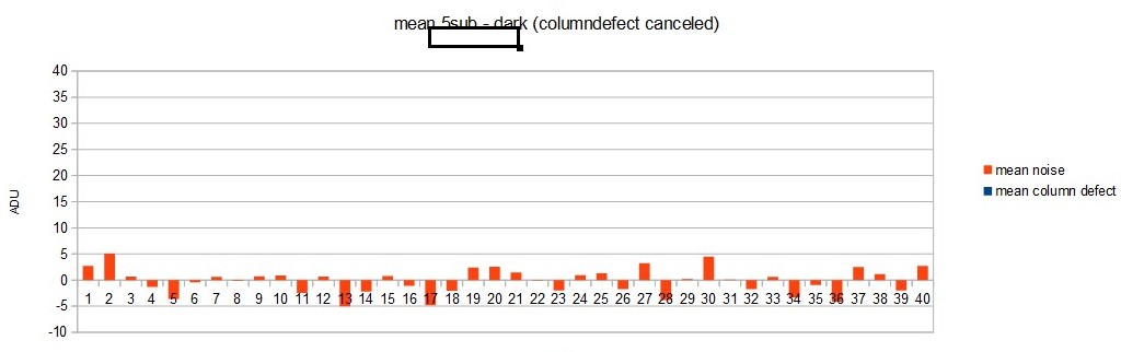

Här har 5 bilder subtraherats med 5 darks. Så som man vanligen gör. Nu ser man att det statiska felet har försvunnit helt. Dock har det slumpmässiga bruset ökat! Ca 1.4 gånger högre eller mer exakt roten ur 2. Det är ju inte bra och därför slösar man med antalet darks. Men antalet kan kan bli orimligt högt och man gör kompromisser. I verkligheten är inte de statiska delarna så perfekt lika mellan bilderna heller som nämndes i början. Om man hade 10 gånger fler darks än objektbilder skulle brustillskotet bli litet, men om man har 100 objektbilder blir det ju orimligt då det skulle kräva 1000 darks. I ett sådant läge kan det bli att man har färre darks än objektbilder och då tillför man relativt kraftigt brus för att få bort de statiska felen. Nu är det dock så att själva objektet också har ett brus samt att bakgrundsljuset ger ett kraftigt brustillskott som gör att det inte blir riktigt så allvarligt. Vid smalbandfoto, Halpha till ex. har man i regel lågt bakgrundsljus och litet brustillskott från detta, då blir ovan mer framträdande.

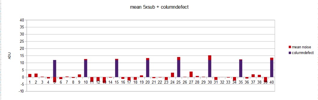

Här bild med simulerad signal i 3 olika nivåer (orange) statiskt och brus i blått. Den här bilden är inte darkssubtraherad inte heller dithering. Här kan det bli svårt att urskilja de svagaste signalerna ur bruset, svårare än nödvändigt skall man kanske säga, för det finns alltid mer att se ju bättre teknik man har.

Sist samma bild som ovan men med darksubraction. Statiska felet försvann men bruset ökade med en faktor roten ur 2. Att det blir just denna faktor i mina exempel har att göra med att antalet darks är lika med antalet objektbilder.
Hade man dessutom gjort en dithering på den sista bilden och samtidigt gjort darksubtraction hade det inte blivit någon skillnad eftersom dithering bara är bra för de statiska felen i mitt idealiska exempel. I verkligheten är de statiska felen inte helt perfekt lika mellan bilderna, så man vinner ändå på att använda dithering. Ofta skiljer ju temperaturen lite grand mellan bilderna och sensorn åldras lite med tiden. Darks är lite färskvara kan man se det som.

Ursäkta min dåliga beskrivning på axlarna. Allt har förenklats för att göra det tydligare vilket det definitivt inte blev nu.
X-axeln skall representera en rad i sensorn, alltså endast 40 pixlars längd. Sensorns dimension 1x40 pixlar. Var datumen kom från var mysko. Innan jag exporterade diagrammet var skalan 1 till 40. Får göra om det.
Y-axeln kan du se som fångade fotoner eller elektroner som skapats i sensorn. Alltså väldigt låg signal som studeras. Lägre än vad man har i verkligheten då denna skulle vara drunknad i bruset. 5ggr högre vore mer verklighetsnära om man räknar y axeln i adu.

Nu har jag rättat till en del felaktigheter som jag skrivit och bytt ut bilderna så axlarnas skala och etiketter stämmer. Konstigt fel, vid export av graferna så byttes x-axeln mot datum. Fick göra en skärmdump istället av bilderna.

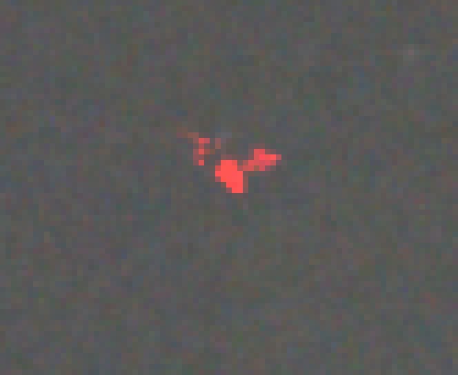

Hur ser egentligen en bild ut som man gjort Dithering på?
Hot Pixel Dithered.jpg (10.83 KiB) Viewed 5894 times
Här har jag beskuret ett område runt en het pixel. Meningen med Dithering är ju att defekta pixlar och statiskt brus skall spridas ut över ett större område så att felet jämnas ut. Men när man har en helt kass pixel som lägger sig på 100% signal fungerar det inte så bra. Men den heta pixeln blir ypperlig när man vill analysera hur effektiv den slumpmässiga förflyttningen av monteringen varit.
Här ser man att det inte är så slumpmässigt utan distributionen har samlat sig i tre lokala grupper. Inte perfekt men fungerar. Dock kan man ju misstänka att själva stackningen blivit fel och referensstjärnorna har av misstag bytts. Men att det skall ske på samma sätt för alla referenspunkter är osannolikt och de här grupperna ser man över hela fältet medans stjärnorna ser samlade ut. Jag misstänker mer att det är autogiudern som inte hunnit med att reglera tillbaks i tidsfönstret som är tillgänligt. Kanske blir så när det blir ovanligt stora hopp, eller kanske glapp i mekaniken.
Man ser här att bakgrunden ser relativt jämn ut och det var ju ett av målen med Dithering.

AstroFriend wrote:Hur ser egentligen en bild ut som man gjort Dithering på?
När du stackade den här, vad för metod använde du, någon sigma-reject variant? Med rätt värden på parametrarna borde man väll kunna få bort även heta pixlar (även om de har 100% signal)?
Sen är det väll egentligen inte riktigt bra att man slumpar ditheringen som de flesta program gör, för om man har otur kan slumpen hamna så att punkterna klumpar ihop sig (och då funkar ju metoden sämre). Egentligen är det nog bättre om ditheringen flyttar i ett styrt mönster så att man alltid får ordentlig spridning över pixlarna.
Andreas

Jag brukar väldigt ofta använda mig av Drizzling för att få lite bättre upplösning när jag stackar, så även på denna. En nackdel är att det inte går att göra Sigma reject med denna teknik.
Om Ditherfunktionen är riktig gjord så skall det vara slupmässigt men statistiskt jämt fördelat över det område den styr monteringen, men det måste vara tillräckligt många bilder för att detta skall uppnås, mer än 25 brukar vara bra. I mitt fall är det något som är fel, så här skall det inte bli, men det verkar ändå tillräckligt fördelat för att den önskade effekten skall uppnås.
Att ha alltför stort område för Dithering ger en nackdel minst. En är att det tar längre tid för styrprogrammet att stabilsera monteringen efter varje Dithering. Gör man riktigt stora förflyttningar minskar ju sensorn effektiva område också, fast så stort brukar man aldrig göra, man kan ju då även få problem med optikens distortion.
