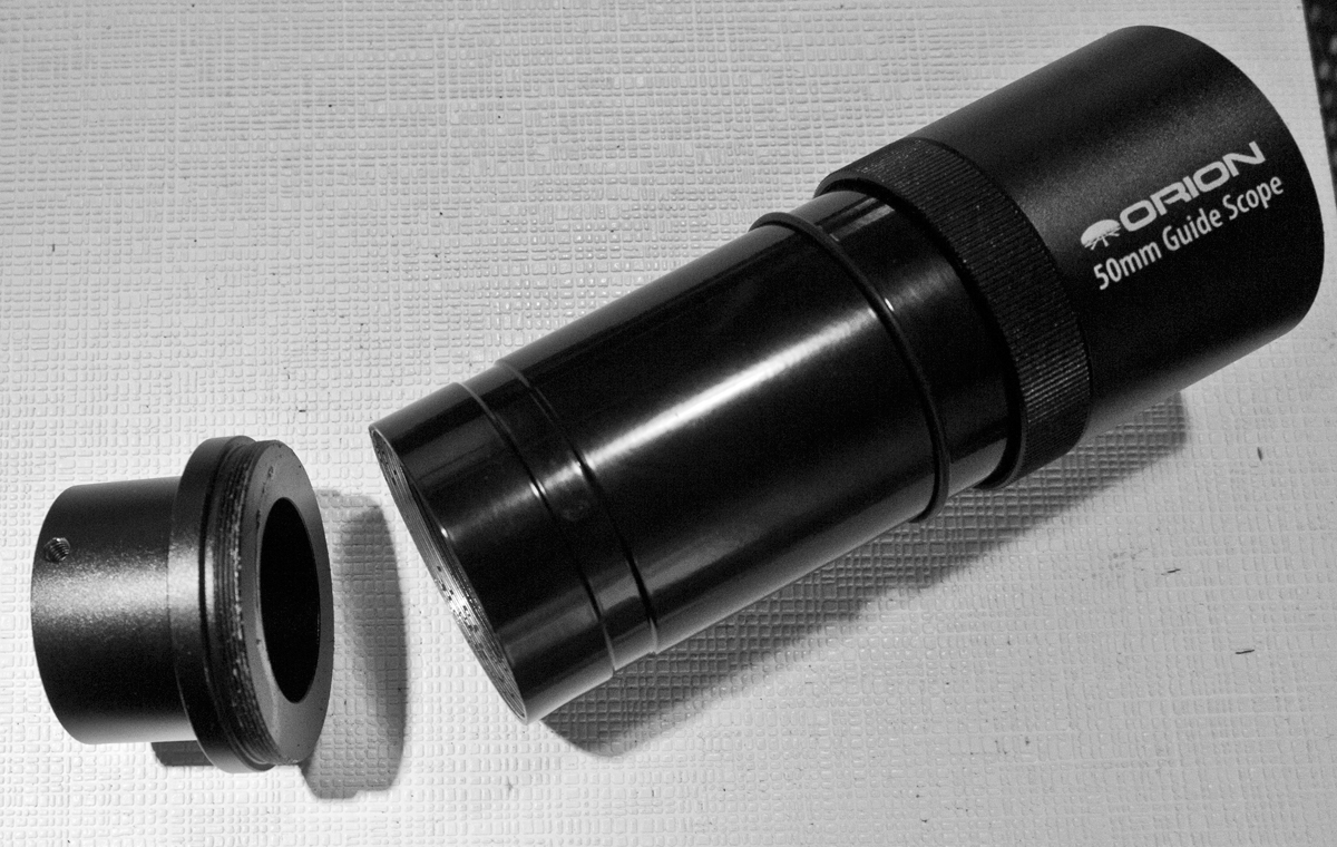

Jag har ett Orion 50mm finderscope som guidescope tillsammans med en Nexguider - den senare är jag mycket nöjd med.
Fokusinställningen på tuben är däremot oanvändbar pga glapp och bristande precision, därför har jag lagt gängtejp i den samt tejpat fast den utvändigt i ett försök att alltid ha rätt fokus i Nexguidern. Men... ibland vill jag ändå finjustera och funderade då på att skaffa en helical fokuserare till Nexguidern (som har T2 invändigt alternativt 1,25" nosepiece).
Nå, till saken : När jag delade tuben så hittar jag en gänga på 50,5 mm med uppskattningsvis 0,75 mm stigning. Känner någon igen denna ? Går det att få tag på adaptrar till något mer vanligt förekommande ?
Orion 50 mm
Orion 50 mm
/Ragnar

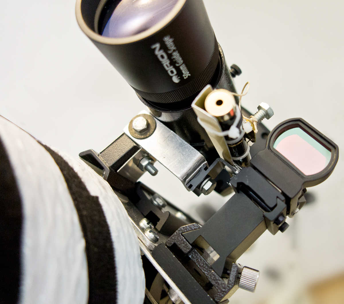

Har lagt en del jobb på den för att enkelt och snabbt hitta en guidestjärna i Nexguiderns lilla display, och det fungerar riktigt bra. Jag sågade av foten och gjorde ett "gångjärn" på den, med lagom friktion, för justering upp/ned. Foten sitter också fast med en friktionslösning (blindmutter på undersidan och plastbricka med lagom hårt åtdragen skruv + låsmutter).
Sedan så har jag monterat en laserpekare med två liknande friktionsfästen så att jag kan kollimera lasern mot ett hårkorsokular i tuben. ("Strömbrytaren" på lasern är ingen skönhet - jag vet - en sexkantsbult som skruvas ned för hand, och snöret hindrar att man råkar tappa bulten på marken :shy: ). De tre original-justerskruvarna i tubfästet har jag dragit åt så hårt jag törs en gång för alla.

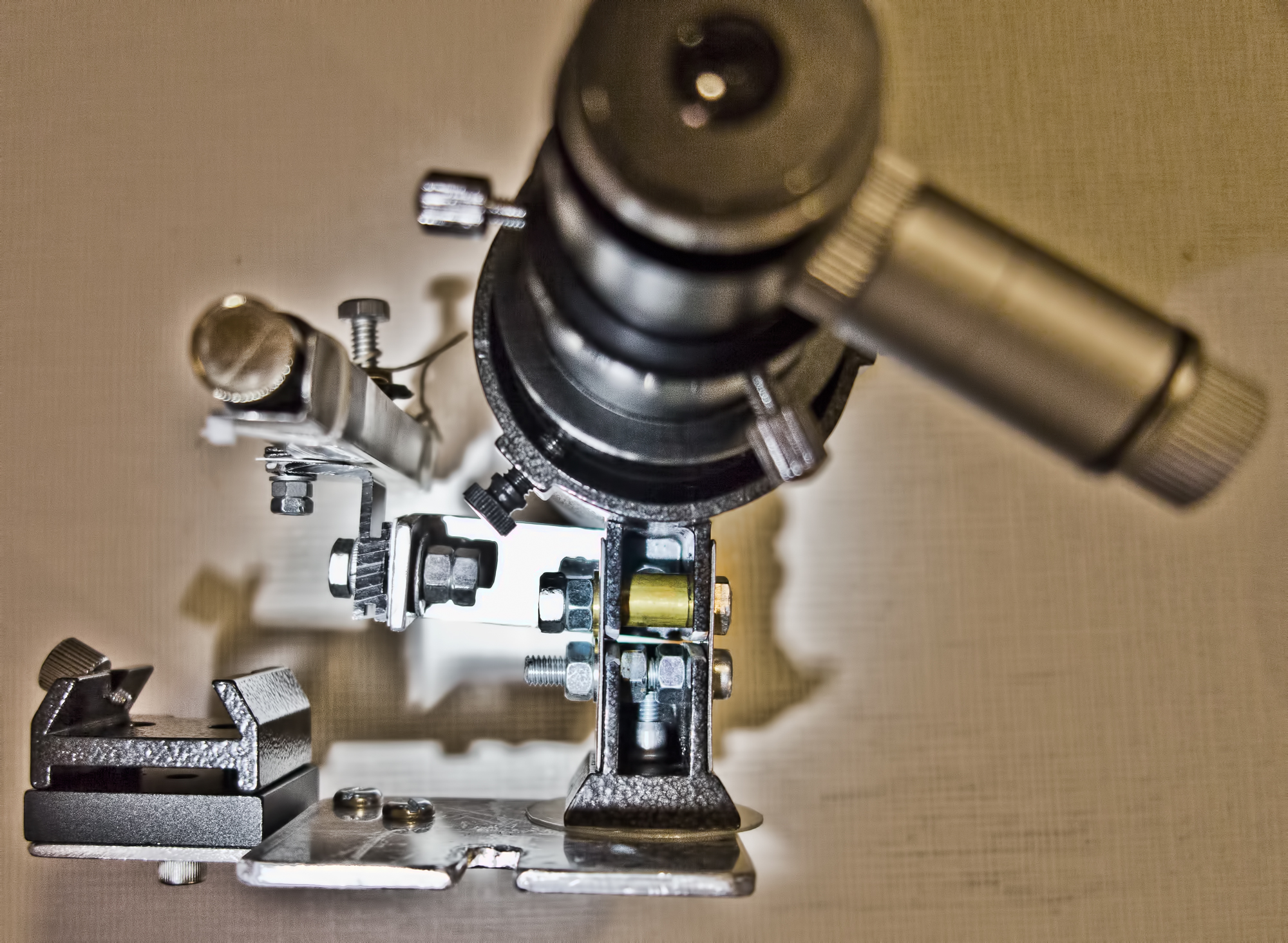

Jag plockade av grejorna för fotografering. Det är lätt gjort eftersom hela aluminiumplattan som håller sökaren bara kläms fast mellan den övre dovetailskenan (syns lite på den förra bilden) och den främre tubringen. Se spåret i kanten på plattan längst ned på denna bilden. Då räcker det med att lossa bulten lite och sedan drar man loss plattan. På det här viset kan jag enkelt montera plattan på ett fotostativ och justera fokus + laserkollimering utan att behöva ta fram hela monteringen + teleskopet. En liten batteripack matar då Nexguidern om jag vill justera fokus för den. Okularet är hyfsat parfokalt inställt, men finliret vill man ju göra med autoguidern på.
En designmiss är att teleskopets rödpunktssikte hänger ihop med detta (fästet till vänster i bild) - då måste jag justera in det efter att grejorna åter har satts på plats.
För att få hårda (= stabila) friktionsytor som inte "hugger" så klippte jag till plastbrickor av Bregott-lock eller liknande. :D
I botten på sökarfästet sitter en blindmutter underifrån, samt en låsmutter inuti "foten".
"Gångjärnet" består av två bitar rostfri plåt och två bultar, varav den undre är stenhårt åtdragen och den övre har lagom friktion.
Med den här lösningen hittar jag en guidestjärna åt Nexguidern på nolltid.
...och skratta nu inte åt "strömbrytaren" till lasern :angry:
/Ragnar
