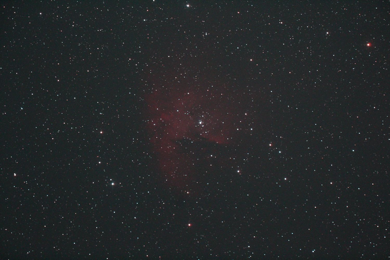

Har ett cls filter ett clips in till min canon 700d astromoddad men när jag fotar med cls filter och coma corrector eller med field flattener bägge TS så får jag stjärnor med rött som liksom blöder ut
Så varför blir det så och finns det något jag kan göra för att minska "blödningen " den går ju i och för sig att få bort nästan helt efteråt men pilligt jobb tycker jag men kanske finns något filter som tar bort det hela typ den där hastalavista green ?
mvh/bjorsa
mvh/bjorsa

Min första tanke om det bara uppträder med comacorrectorn är att den inte är korrigerad för det utökade våglängdsområdet. En del avancerade corretorer har ED linser för att hantera detta. Vet du vid vilken våglängd ditt filter klipper?

Re: Cls filter clips in problem
Hej Bjorsa!
Problemet med våglängder är att linser till skillnad mot speglar bryter ljuset olika beroende på vilken våglängd (färg) det är. Finare linser har ju ED glas eller mer exotiska matrial för att det skall bli bättre men också mycket dyrare, det finns också dubletter och tripletter eller mer avancerade konstruktioner. När man utökar våglängdsområdet utanför det synliga ljuset som man gör när man modifierar kameran blir då problemet större om man inte har ett spegelteleskop eller mycket hög kvalite på refraktorn och correctorn. Dock coma/flatcorrector består ju nästan alltid av linser.
Med en färgkamera som DSLR är så blir inte våglängds området väldigt myket större utan begränsas av det inbyggda rödfiltret (som sitter på var 4:e pixel) till ca 700nm, men för en monokrom kamera som oftast CCD är kan det sträcka sig till 900nm eller mer. Det osynilga IR ljuset representeras av den röda kanalen och man uppfattar det som rött. Lite IR läcker dock igenom även de gröna och blå filtren. IR är från ca 650nm och uppåt. Ditt clipfilter släpper igenom allt mellan 440 till 540nm och mellan 640 till 700nm.
Här kan du se hur det ser ut får ett par olika kameror med och utan modifiering, notera speciellt hur signalstyrkan ökar i den röda kanalen vid modifiering:
http://www.astrosurf.com/buil/50d/test.htm
Dock, nu när jag studerade din testbild mer i detalj ser jag att blödningarna inte är rotationssymetriskt runt centrum. Det har bara en riktning och det är uppåt. Det var lite svårare att förklara, kan filtret sitta snett i kameran? Fast då borde defekten även synas utan komakorrektor. Hur ser det ut om du inte har clipfiltret monterat? Om defekten försvinner då borde det vara något med clipfiltret, till ex. hur det är monterat.
En annan förklaring kan vara att det inte är något fel, stoft reflekterar i IR, om alla stjärnor har ett stoft som drivs iväg av någon strålningstryck så skulle i princip det kunna bli så här. Nu är det dock inte så i det här fallet.
När du skriver att du antingen har en comacorrector eller en flatfieldcorrector, menar du att du både har ett Newtonteleskop och en refraktor?
Då är det säkerligen något med clipfiltret, borde framgå direkt om du tar bort det. Det är ju bara ett filter för att ta bort ljusföroreningar.
Beskriv lite närmare vilka teleskop, kamera och correctorer du använder så kanske det klarnar.
Hur högt över horisonten har du fotat, låga vinklar ger ju stora brytningseffekter i atmosfären.
Vad har du gjort för processing av bilden?

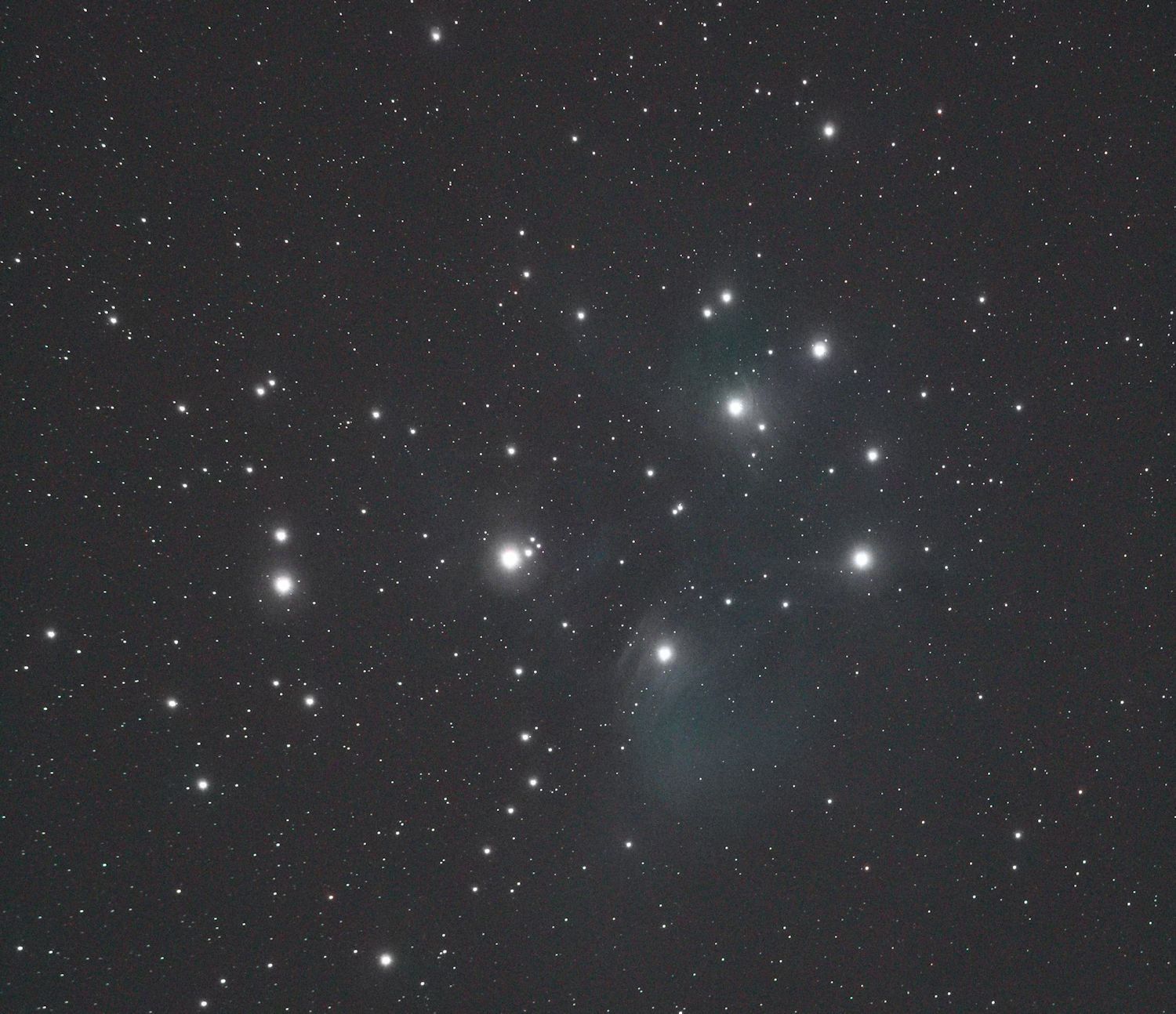

Hej Gunnar K !Gunnar K wrote:Ska jag tolka detta som att du INTE har problem med dessa "Red devils" vare sig med ditt Sky-Watcher Explorer 200PDS Newton-teleskop eller din Ikharos refraktor när du kör dem "rent", dvs utan Coma corrector resp. Field flattener?bjorsa wrote:Har ett cls filter ett clips in till min canon 700d astromoddad men när jag fotar med cls filter och coma corrector eller med field flattener bägge TS så får jag stjärnor med rött som liksom blöder ut
Som jag antar du vet ger en paraboliskt slipad Newton-reflektor INGEN kromatisk aberration. Du ska inte få någon röd ghosting från stjärnor, såvida det inte finns en massa gas e.d. runtomkring dem med emission i det röda och infraröda området. Sådant har jag dock bara sett från emissons-nebulosor (min praktiska erfarenhet från astro-foto är dock tämligen ringa).
När jag kör bägge teleskopen utan cls filtret men med coma corrector och field flattener så får jag inga "red devils"
Dessa "red devils " dyker endast upp med cls filtret .(dock har refraktorn med field flattner lite kromatisk abberation men inte så mkt som det sen blir med cls filtret och red devils och sw 200pds har ingen kromatisk abberation .
Dock verkar det som att dessa red devils är kromatisk abberation som färgats röda för kan nu få bort dom helt i paint shop pro med ett verktyg som tar bort kromatisk abberation men den brukar ju vara lila men hur som helst går ju att få bort dom men blir ju mkt jobb
här samma bild behandlad i pain shop pro
mvh/bjorsa
Man skulle nog kunna rada upp en massa ideer här vad som orskar problemet, men i o med du säger att de bara uppstår med CLS filtret monterat så borde ju det vara något förknippat med det. Med tanke på de skarpa avgränsningar man ser på filterkurvan för filtret så lär det vara ett interferensfilter. Sådana är alltid känsliga på vinkeln som ljusstrålen har relativt normalen. Men du har ju inte någon extremt ljusstark optik. Hur mycket kan du vinkla filtret när du tittar igenom det innan de konstiga röda färgerna uppträder som du skrev om?

Fota härom natten med cls filtret och skywatcher 200 pds och märkte då att ju högre iso tal och ju längre exponering desto mer röda blödningar och mest utåt kanterna .
Kan det vara så att mitt teleskop är dåligt kollimerat ?
Här en bild med skywatcher 200pds och cls filtret och då med iso 3200 och 1 minut för tog jag längre tid så blödde fler stjärnor och mer
nu är det ju bara stjärnan ute på höger sida som blöder ordentligt (scrolla till höger)
mvh/bjorsa
Ganska naturligt det "blöder" mer med längre exp och högra isotal. Om det vore kolliminerongen borde det ju även synas utan cls filtret. Men man skall ju inte utesluta något men börja söka där det är mest sannolikhet att hitta problemet.
