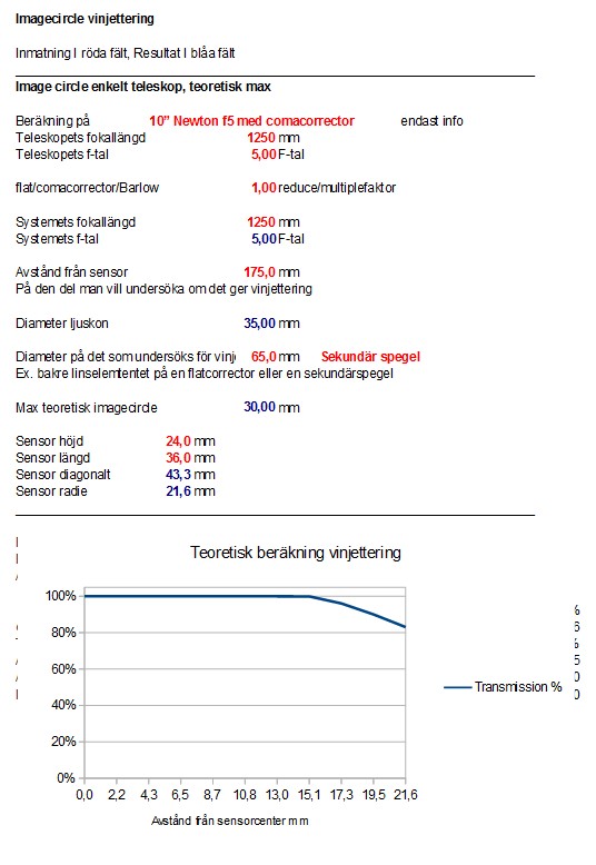

Vi har diskuterat imagecircle en hel del här, Magnus Nyborg visade en enkel ekvation som jag tyckte var alldeles utmärkt att ha med i mitt excelark så att alla enkelt kan göra en uppskattning om de dimensioner det optiska systemet minst måste ha. För det är ju så tyvärr att i reklamen för många teleskop figurerar siffror som inte alltid ger sanningen, om det nu överhuvudtaget finns uppgifter om det man söker.
Imagecircle skall överstiga sensorns diagonalmått om man skall undvika vinjettering. Imagecircle skall ju dessutom vara plan i fokusplanet och förutom att lysa ut hela sensorn också ha skärpa över hela sensorns yta om det skall vara användbart för foto.
Beräkningen bygger i princip på två runda skivor där vi räknar ut hur mycket den mindre kan röra sig inuti den större utan att gå över kanten. Det är när vi går över kanten som vi får vinjettering, alltså att hela ljuskonen inte kan passera fritt utan en del skärmas av, hela arean minus den avskärmade arean är måttet på hur mycket ljus som släpps igenom, 0 till 100%. Du ser på grafen hur mycket ljus som kan passera vid olika avstånd från den optiska axeln, eller mitten på sensorn. Längst till höger på grafens axel motsvarar ena hörnet på sensorn. Skalas automatiskt efter den storlek på sensorn som du skrivit in.
Imagecircle beräkningen ligger under blad 3 på kalkylarket.
Ett par exempel:
Astro ekvationer Newton f5 utan comacorrector.jpg (70.72 KiB) Viewed 6701 times
Ett enkelt 8" Newton teleskop med 50mm sekundärspegel. Här är avståndet från centrum av tuben till fokalplanet. OBS! Ej comafritt eller skärpa över hela imagecircle, endast den centrala delen. Det behöver vi en comacorrector för, men även den kan begränsa imagecircle fältet.

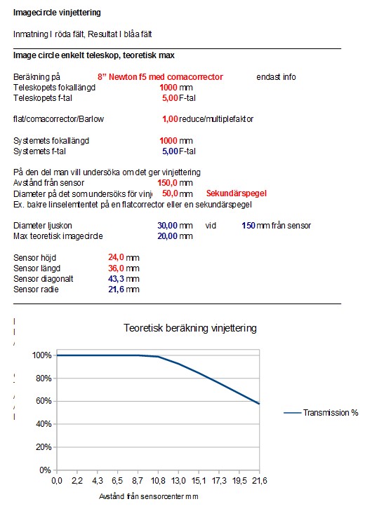

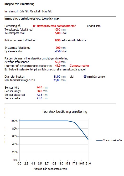

Astro ekvationer Newton f5 med comacorrector.jpg (67.73 KiB) Viewed 6701 times
Samma teleskop med en monterad comacorrector med reducering på 0.9ggr. Som synes så överstiger imagecircle i andra exemplet den i första utan corrector. Här mäts avståndet från bakre lins i comacorrectorn till fokusplanet. Sekundärspegeln har här antagits vara så stor att den inte ger vinjettering.
Slutsats:
I det här fallet är det sekundärspegeln som sätter gränsen. Den måste ha betydligt större diameter om man skall klara en APS-C sensor till ex. Man bör ju också göra en till beräkning för linselementet i correctorn som sitter mot primärspegeln. Den sitter längre från fokusplanet och behöver ha lite större diameter.
Så här kan man testa sig fram och undersöka de olika delarna i teleskopet och få fram var den största vinjetteringen uppstår och åtgärda det. Resultatet blir aldrig bättre än den svagaste länken. Med denna enkla beräkning behöver man inte köpa dyra delar och testa utan man kan göra egna beräkningar innan. Men OBS! Detta är teoretiska beräkningar, i praktiken sätter ju dessutom den optiska designen och kvaliten ytterliggare begränsningar.
Många gånger av praktiska och ekonomiska skäl får man välja en mindre imagecircle än vad som krävs och då får man acceptera vinjettering i hörnen av sensorn.

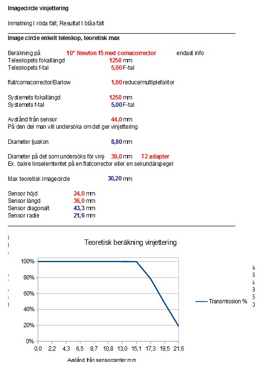

Gjorde här ett litet test för att jämföraT2 och M48 anslutning ihop med ett större Newton teleskop och fullframe kamera.
Först utan comakorrektor:
Astro ekvationer Newton f5 med 60mm sekundär.jpg (70.83 KiB) Viewed 6728 times

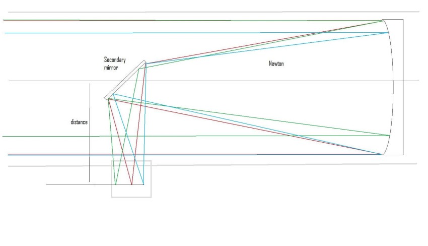

Redan här uppträder vinjettering pga för liten sekundärspegel. När avståndet blir så stort som här mellan sensor och den del som man beräknar på blir det lite fel, skall förfina beräkningen längre fram.
Raytrace Newton secondary mirror distance small.jpg (36.78 KiB) Viewed 6633 times
Här kan man se varför hörnorna på sensorn inte utnytjar hela huvudspegelns area pga av underdimensionerad sekundär spegel. Men det är inte heller bra att ha en stor sekundärspegel då det sätter ned kontrasten i bilden.
Astro ekvationer Newton f5 med comacorrector T2.jpg (69.51 KiB) Viewed 6728 times
T2 hålet är för lite för fullframekameran och kraftig vinjettering uppstår.

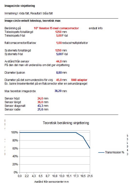

Astro ekvationer Newton f5 med comacorrector M48.jpg (69.8 KiB) Viewed 6728 times
Med den större M48 adaptern blir det bättre om än inte perfekt, men hit skall man också lägga till vinjetteringen som beror på att sekundärspegeln är lite underdimensionerad.

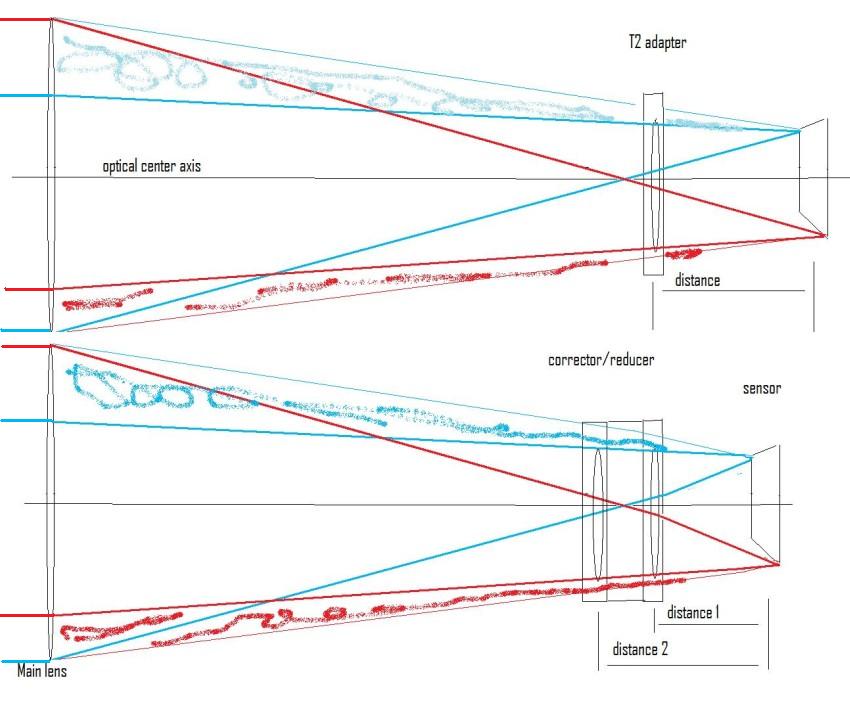

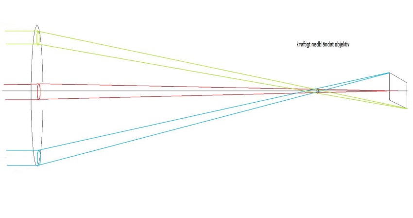

Försökte här göra en illustration om vad som sker när man får vinjettering.
Raytrace T2 reducer small.jpg (63.09 KiB) Viewed 6634 times
Förhoppningsvis så framgår av min illustration att randstrålarna upptill respektive nedtill för vardera hörn maskas bort av T2 adapter i det ena fallet när man har den ihop med en fullsensor och i det andra fallet en underdimensionerad corrector/reducer relativt sensorstorleken.
Man utnyttjar inte hela objektivets yta att samla in ljus, man kan säga att man får olika exponeringar i kanten relativt center på sensorn. Och det är inte bara ljuset som avtar, en annan effekt blir att bilden blir brusigare i kanterna vilket kan synas när man flatkalibrerar den.
I skissen kan man också ana att kamerahuset behöver ha mycket "luft" runt sensorn för att huset i sig inte skall ge vinjettering, vilket tyvärr kamerahusen inte har vid fullframesensorer. Märks dock bara vid vissa objektiv, typ astrographer.
Man kan ju då kanske tycka det är lite konstigt när man som på en kameralins bländar ned, man minskar ju öppningen då och ändå försvinner vinjetteringen eller reduceras. Borde ju vara tvärtom. Men det som händer är att även centerdelen begränsas och alla delar av sensorn ser ett lika stort urval av objektivet men på olika positioner på objektivet.
Raytrace kraftigt nedbländat small.jpg (26.85 KiB) Viewed 6634 times
Alltid bra med en skiss när man skall förklara, nu är ju optiken, speciellt kameralinser betydligt mer komplicerade än vad denna enkla skiss visar, men ger principen i varje fall. När man bländar ned så minskar ju objektivets effektiva diameter kraftigt och den teoretiska upplösningen minskar i samma grad. Dock till en viss gräns så blir bilden i varje fall skarparare beroende på att optiken inte är perfekt och upplösningen är mindre än den teoretiska. Vanligen har man den skarpaste bilden vid bländare 4 till 5.6 på kameraobjektiv. Teleskop eller i varje fall astrographer är gjorda för att användas vid full bländaröppning, ja man kan ju inte överhuvudtaget välja. Men de är ju också betydligt ljussvagare, ofta f4 till f7 och därmed enklare att få skarpa (och billigare).

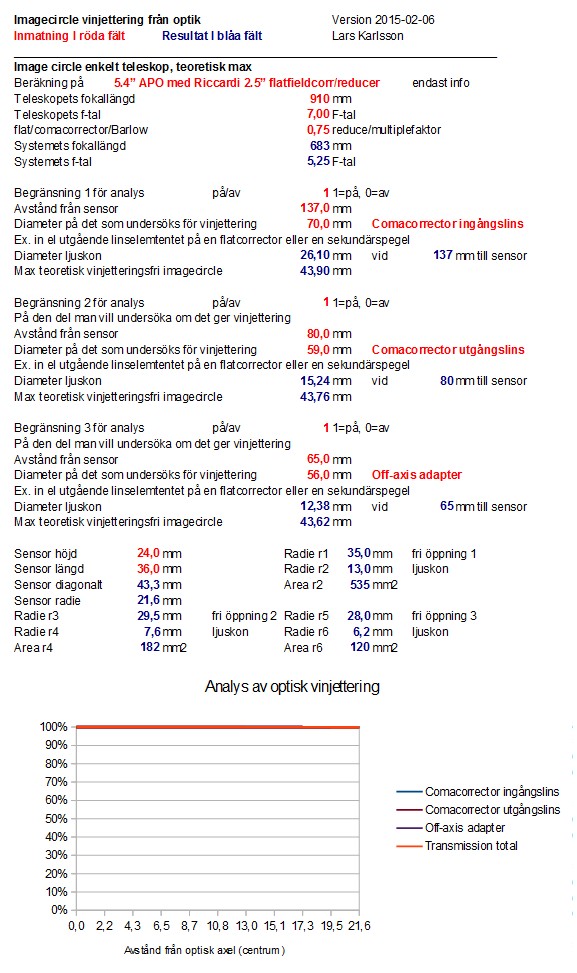

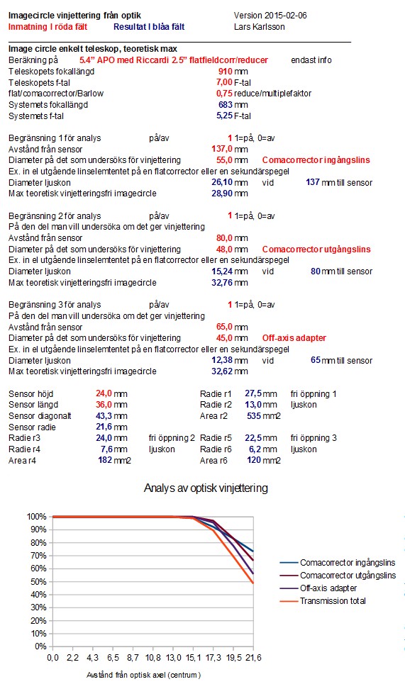

Nu i senaste versionen har jag lagt till så man kan beräkna ett system av begränsningar/hinder för ljuskonen, upp till 3st. Varje del är på och avkopplingsbar så man kan se hur det totala resultatet påverkas.
Jag har här gjort ett par exempel på hur man kan använda det. Mitt 5.4" APO med en Riccardi 2.5" flatfieldcorrector med inbyggd reducer på 0.75x. Den anses vara av bra kvalite men är inte avsedd för fullframe, även om det fungerar ganska bra.
Riktigt intressant, prova gärna på ditt system, lägg till ex. in en T2 adapter som har ca 39mm fritt hål så får ni se resultatet. Beräkningarna är dock grova så basera inte dina inköp helt och hållet på detta.
Vinettering 53 and Riccardi real.jpg (155.09 KiB) Viewed 6523 times
Så här ser vinjetteringen ut, dock är inte m48 adaptern medtagen som skulle gett ytterliggare ett bidrag.
Vinettering 53 and Riccardi needed.jpg (151.63 KiB) Viewed 6523 times
Med lite provande med olika diametrar på in och ut gående linselement i correctorn samt diametern på off-axis adaptern får man fram följande:
Ingångslinsen på correctorn skulle behöva vara 70mm inte 55mm. Får inte plats i en 2.5" fattning utan man måste ta till 3". Min beräkning är dock ganska grov vilket påverkar resultatet, speciellt ingångslinsens vinjettering.
Utgångslinsen på correctorn skulle behöva vara på 59mm inte 48mm.
Off-axis adapterns fria öppning skulle behöva vara 56mm inte 45mm.
Går att ordna men skall man nå upp till sådan perfektion blir det väldigt dyrt.
Riccardins image circle är angiven till 42mm, i hörnen har då med denna enkla beräkning gett att ca 65% av ljuset är kvar vilket kanske är på gränsen till olämpligt. Har här inte räknat med off-axis adaptern som är med i exemplet ovan.

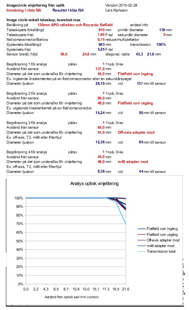

Har utvecklat mitt excel ark ytterliggare för att öka förståelsen för vad olika hinder i strålgången får för praktiska konsekvenser. Beräknar nu förutom vinjetteringen även hur mycket man förlorar i ljus med en stor sekundärspegel i ett Newton teleskop.
Vinjettering TS130 and Riccardi.jpg (147.18 KiB) Viewed 6391 times
Här är min APO, nu är även m48 adaptern inlagd i beräkningen. Förbättrade också beräkning när avstånden blir stora från sensorn. Fortfarande lite grovt dock.
Det som inte finns med är kamerahusets ingångsschakt och pickupen för guide kameran.
Lägg märke till hur mycket skarpare kanterna på vinjetteringen blir ju närmare sensorn hindret sitter. Ganska självklart men bra att få se det i en graf så här.

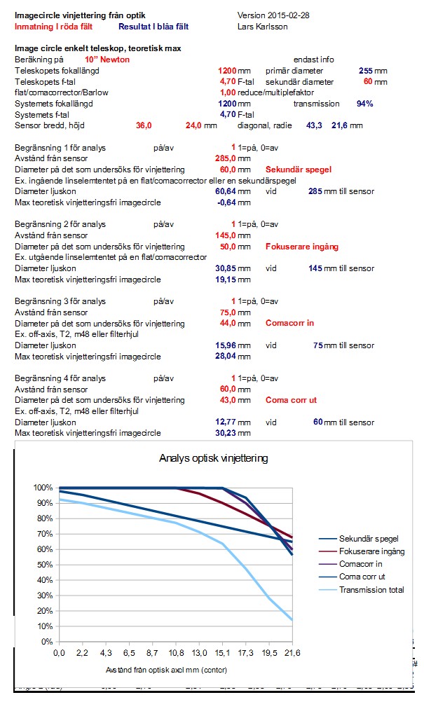

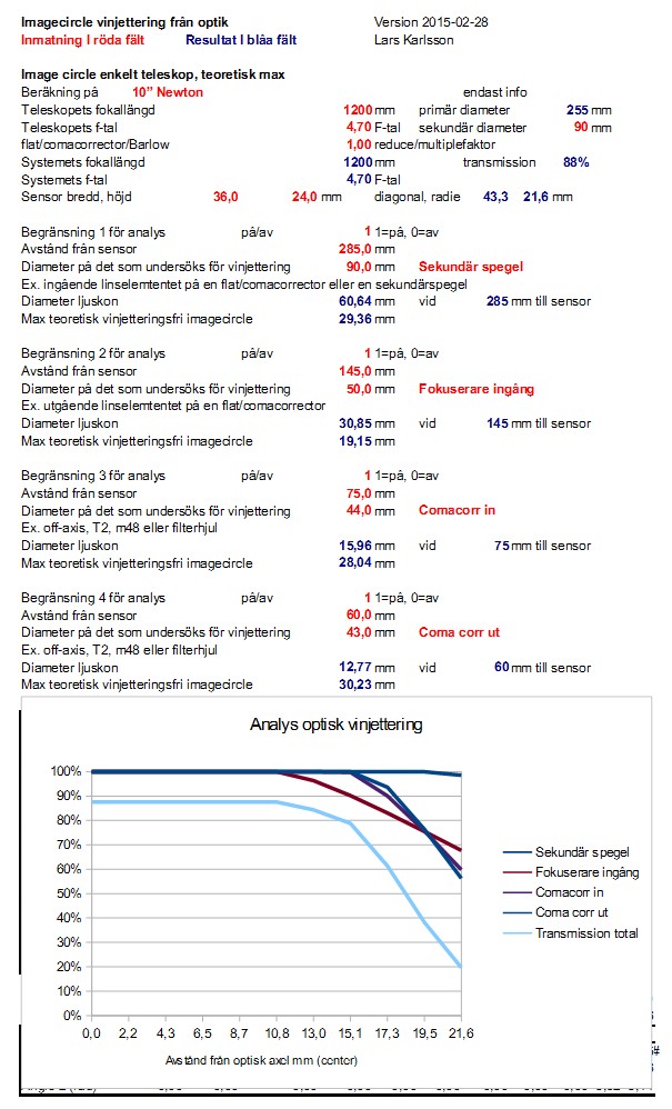

Varför beter det sig så? En analys av Newtonen följer här nedan, går bättre att göra nu med det extra beräkningen jag lagt till.
Vinjettering 10 Newton och commacorr.jpg (147.42 KiB) Viewed 6391 times
Här är Newtonen. Se på totalkurvan hur vinjetteringen börjar redan i centrum och smyger ned mot kanten, förklarar varför den är svårare att se fastän den är mycket kraftigare. För totalen ingår också förlusten som uppstår genom att man tittar snett igenom teleskopet när man är utanför optiska axeln. Tänkt dig en pappskiva med ett hål i, tittar du från sidan igenom blir hålet elliptiskt och smalare, det släpper därför igenom mindre ljus. Nu är den effekten väldig liten för att teleskop med sin långa fokallängd och smala bildvinkel. Totalen tar också med att sekundärspegeln hindrar en del inkommande ljus. Speciellt på astrografer som har stora sekundärspeglar blir denna förlust betydande. OBS, för en refraktor, sätt detta värde till 0mm!
Man kan säga detta teleskop är perfekt för planetfoto med sin relativt lilla sekundärspegel. Liten relativ sekundärspegel ger hög kontrast och mer ljus kommer fram också. För planetfoto utnyttjar man ju bara några mm i centrum av bildfältet så vinjetteringen har ingen betydelse.

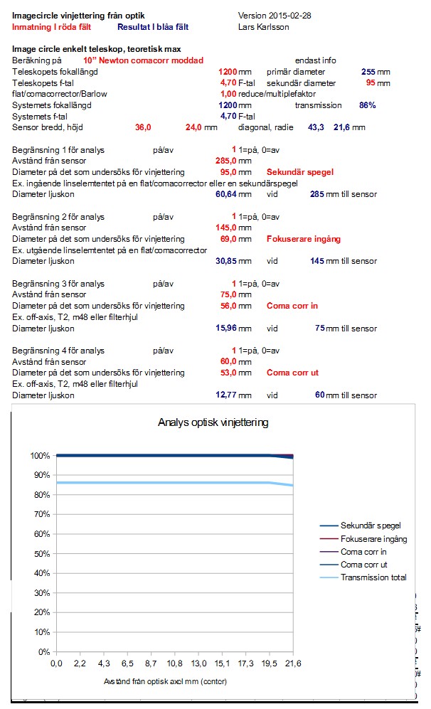

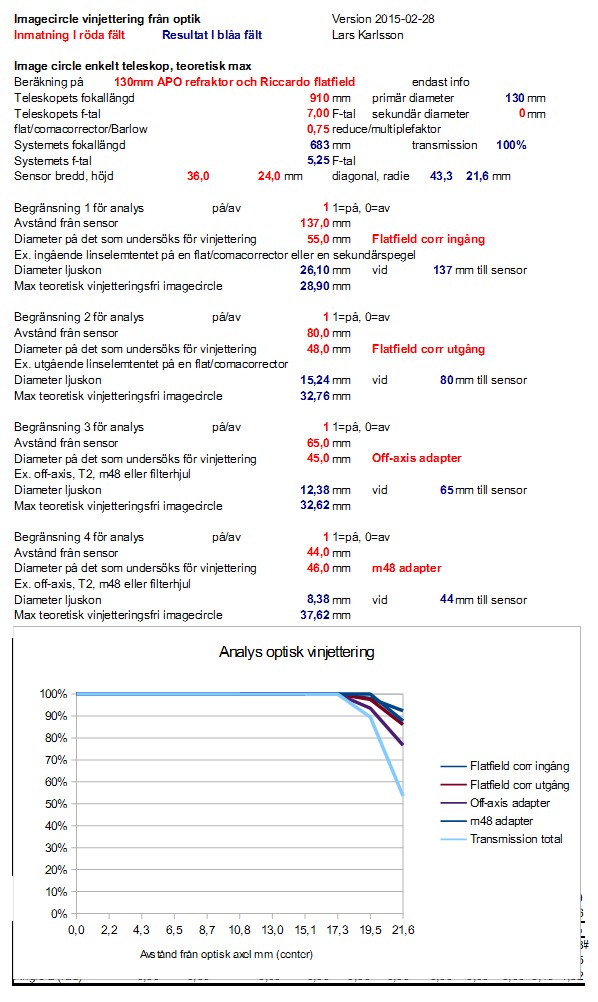

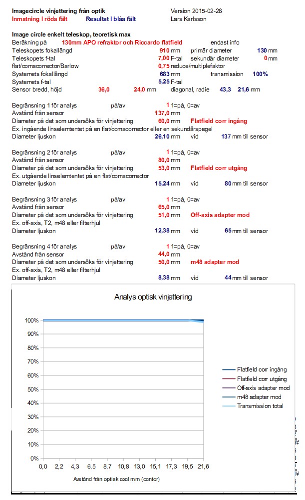

Har här gjort några simuleringar inför modifieringen av Refraktorn
TS130 and flatcorr mod.jpg (137.13 KiB) Viewed 6335 times
Här syns hur långt jag kan komma genon att svarva ur adaptrarna till maxiaml hålöppning. Ett helt acceptabekt resultat.
TS130 and flatcorr no vinjet.jpg (134.06 KiB) Viewed 6335 times
Här är en simulering på hur mycket det skulle behövas för att bli helt perfekt. Då måste även en annan flatfieldcorrector införskaffas.

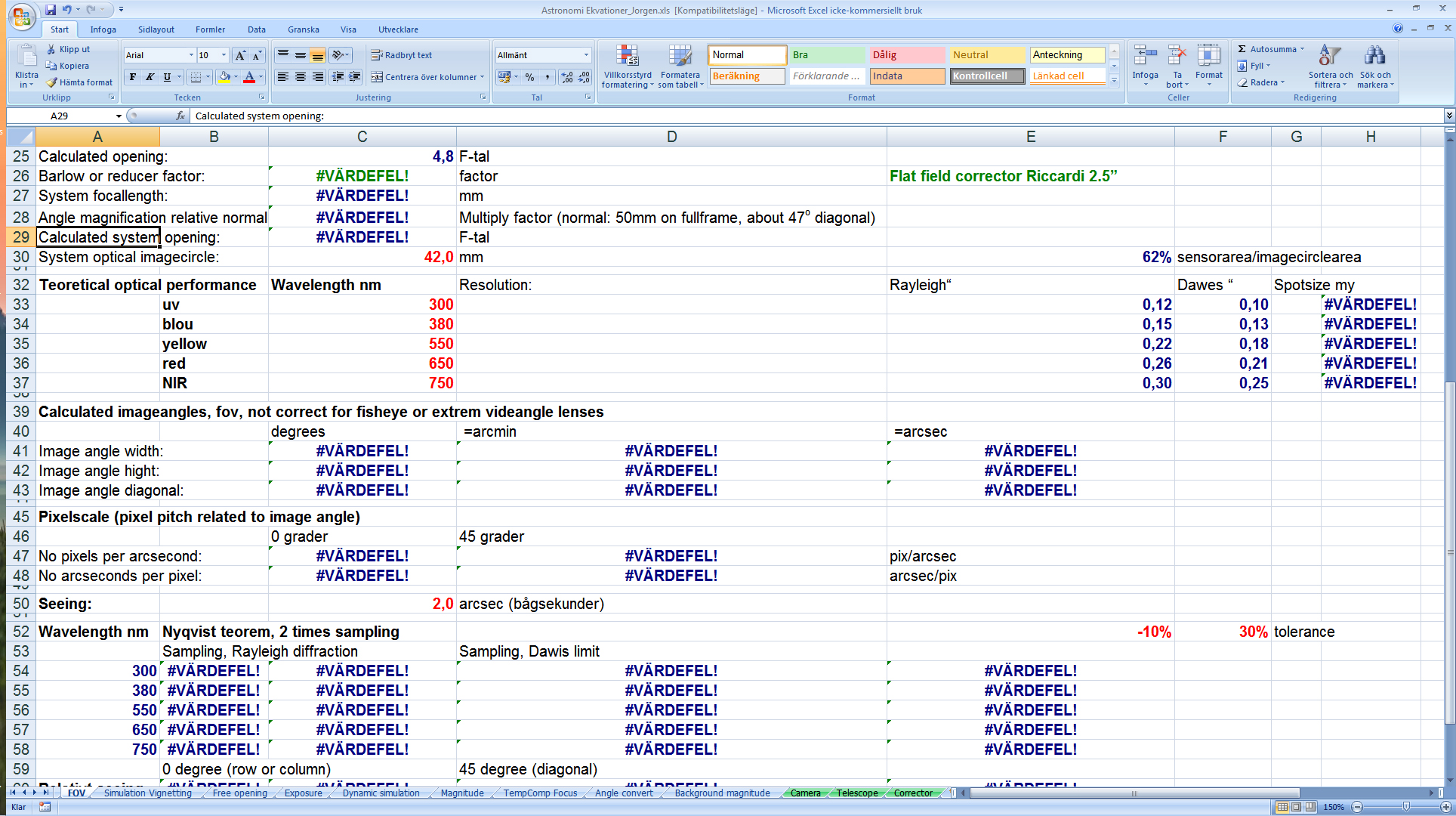

Jag laddade ner ditt förnämliga Excelark innehållande en mängd intressanta beräkningar. Mycket smidigt med tre stycken kalkylark innehållande fördefinierat data för beräkningarna. Vilket jobb du har lagt ner :good:
Jag vet inte om det är handhavandefel men jag får #VÄRDEFEL i ett antal fält i de olika arken. Kan det bero på att jag erhåller #VÄRDEFEL i C72 i ark "Corrector" när jag valt Flat Field corrector Riccardi 3" och som sedan genererar fel i de fortsatta beräkningarna? Jag provade att välja "No corrector" men resultatet blev detsamma.
Har du någon ide på varför det blir så?

Re: Vinjettering imagecircle excel
Jag känner inte till just detta Excel-ark, men rent allmänt så är en vanlig orsak till "värdefel" att man använt fel decimalavskiljare (punkt/komma).
Hej Jörgen!
Jo det har tagit mycket tid men man är tvungen att ha lite stöd när man modifierar och plockar ihop egna saker. Tyckte det var bra att ha de här på Astronet också ifall andra kanske kan ha nytta med det.
Kanske så som Hans säger att decimaltecknet blivit fel. På min dator använder jag komma , men det beror ju på hur man konfigurerat datorn, svensk/engelsk. Om det inte löser sig så spara din fil och zippa den och lägg upp den här så kan jag titta på den.
Blir det fel i en cell så smittar den av sig som du säger till andra celler och flikar som använder datat.
Just datat för correctorer hämtar den bara vissa data från tabellen än så länge, det är det som blir gröna i till ex. vinjetteringsbladet. De röda får man fylla i själv, men är det ofta återkommande kan man ju koppla till rätt fält i data bladet. Nedersta raden är den valda.

Här kommer en skärmdump från arket FOV som visar hur resultatet blir för mig. Bifogat återfinns också filen i zippat format.
Hälsningar Jörgen
Astronomi Ekvationer_Jorgen.zip
(53.82 KiB) Downloaded 269 times
