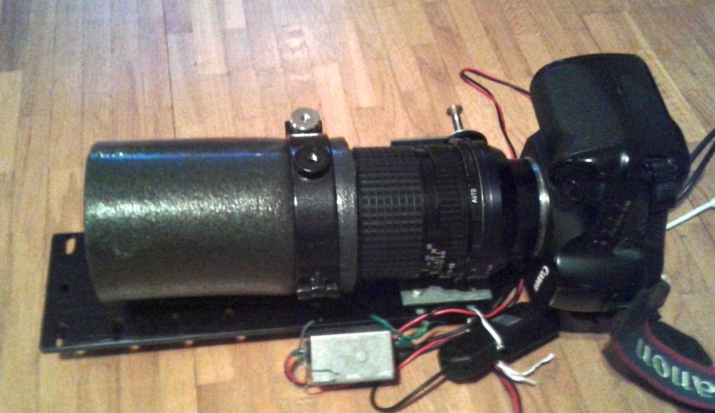

Re: Dum fråga (?) - justera kameravinkel på montering?
Hej, kanske blir lite för vekt med bara ett fäste om det är ett teleobjektiv. Jag har fäst mitt med tubringar där kameran hänger utanför skenan så att det går att vrida kamera och objektiv 90 grader.
dew shield 05.jpg (87.67 KiB) Viewed 5036 times
Här sitter en främre tubring, numera är även det bakre fästet en tubring.
Vilken fokallängd har ditt objektiv?
