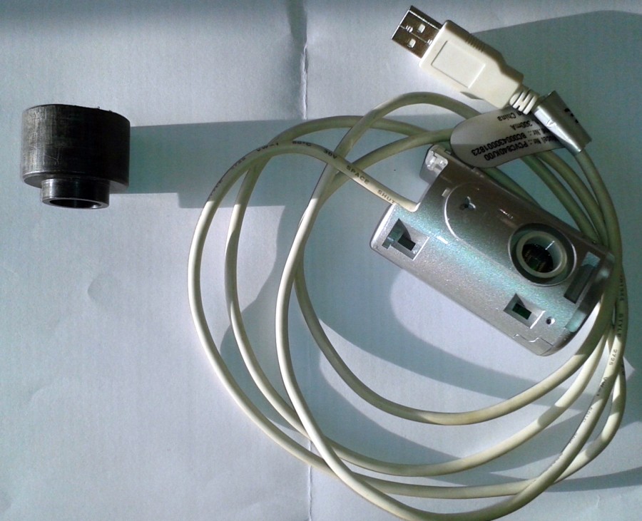

Philips toucam Pro 840 webcamera.
philips 840 toucam och adpter.jpg (130.45 KiB) Viewed 10249 times
Användningsområdet är i första hand filmning/fotografering av planeter/månen/solen vilket blir mycket bra. Som autoguider tycker jag den är för ljussvag och andra kameror är mer lämpliga, framförallt skall det ju vara en monokrom kamera för detta.

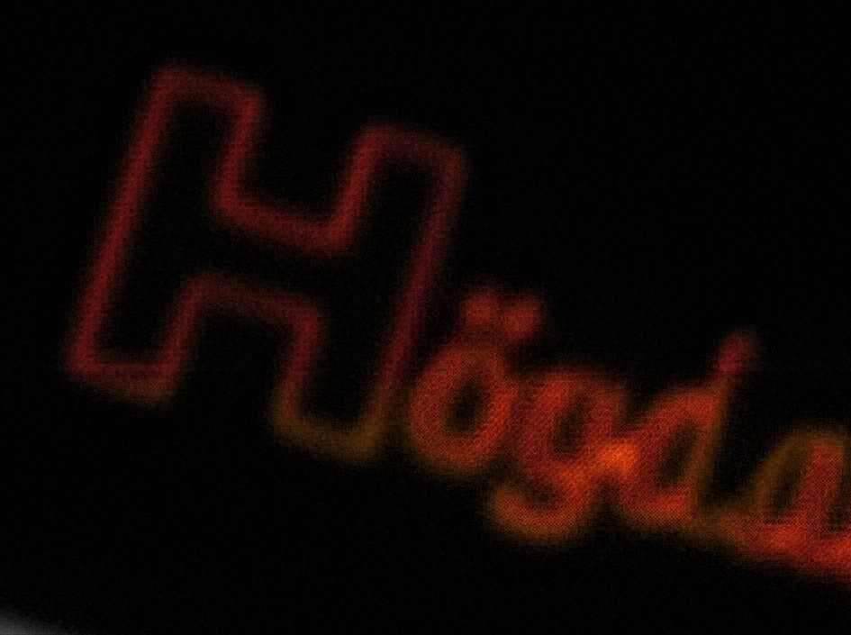

Standard interpolation:
skylt standard.jpg (96.62 KiB) Viewed 10249 times

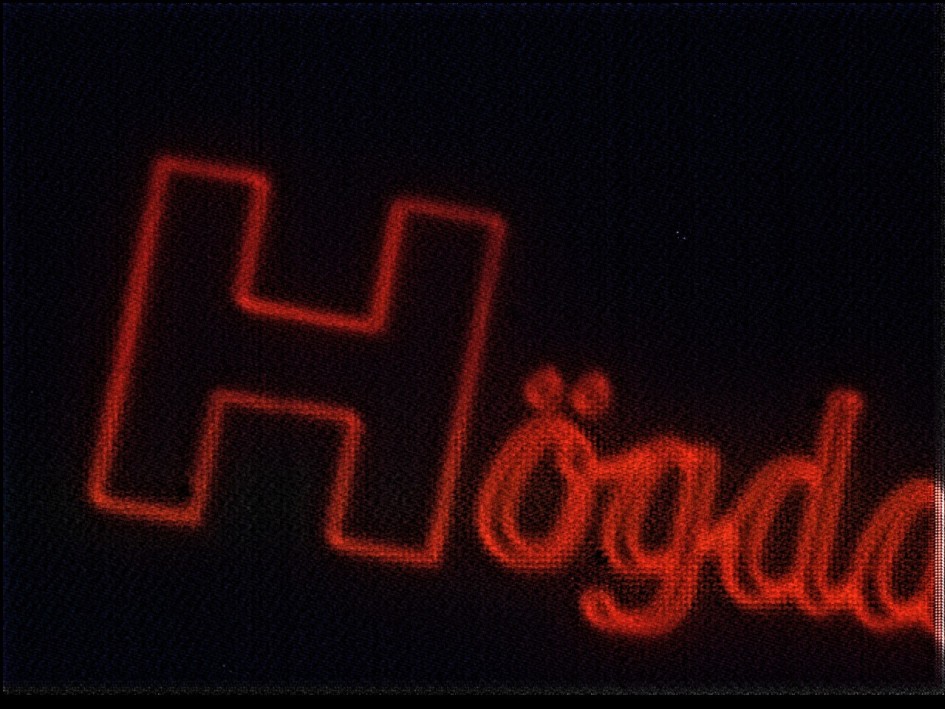

Modified for raw:
skylt raw modified.jpg (148.99 KiB) Viewed 10249 times
