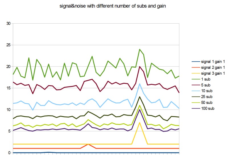

Vi har ju diskuterat detta om brus, subbar och gain. Känns motiverat att lägga ned lite tid på en illustration som jag gjort här.
Frågan är hur många subbar skall man ha och hur kommer gain in?
Här är en 1-dimensionell simulering om vad som händer. Denna simulering avser endast utläsningsbrus. Till de olika graferna har adderats en konstant så de inte hamnar på varandra. Du får skrolla åt vänster för att se den förklarande texten till höger i grafen.
noise and sub gain 1x.jpg (64.57 KiB) Viewed 1766 times
Här kan studeras hur bruset minskar med antalet subbar och så till slut kommer signal 2 som var drunknad i brus fram. Ungefär 25 subbar krävdes för denna nivå på signal. Den svagare signal 1 syns inte alls.
Signalerna har nivåerna 0.1, 1, och 5 enheter, bruset +/- 2.5 enheter. Vi fick alltså fram en signal som var svagare än bruset.
Nu skall 0.1 inte tolkas som att det finns tiondelselektroner, utan att signalen är så svag att endast var tionde bild registrerar en foton och ger en elektron.

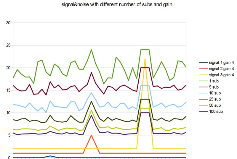

noise and sub gain 4x.jpg (67.01 KiB) Viewed 1766 times
Här är samma signaler, men nu har de förstärkts innan den går till AD omvandlaren så att signalen kommer fram effektivare. Till och med så att den svaga signal 1 kan skönjas.
Signalerna har nivåerna 4x0.1, 4x1, och 4x5 enheter, bruset +/- 2.5 enheter.
