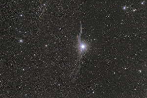

Objekt: NGC6960
Exponering: 43 st 5 min ISO800
Fotograf: Christoffer Svenske
Teleskop: TS Optics 8" f/4 Newton
Kamera: Nikon D600 (CMOS IMX128)
Kommentar: Min version av östra sidan av slöjan. Min systemkamera är ej modifierad och jag har kämpat hårt för att få upp det röda i h-alpha för att det ska synas. Bilden är enbart kalibrerad mot flats, inga darks. Jag har använt dithering mellan de guidade subbarna.

En vacker bild som tydligt visar strukturerna i nebulosan.
Kanske att jag skulle vilja ha bakgrunden något mörkare, den sticker också lite åt det gröna hållet tycker jag.
Sedan är det lite utdragna stjärnor i det övre vänstra hörnet, men det ser man ju bara om man förstorar så ingen big deal.
:good:
Det vore intressant att höra hur du gjorde för att framhäva det röda i h-alpha.
/Ragnar

Hej
Jag ville inte klippa mer i vänstra hörnet för det var så starka fina stjärnor där, dock ej runda. Är medveten om det. Synfältet är någonstans mellan FX och DX, har inte räknat ut exakt hur stor del av sensorn detta synfält motsvarar.
Jag har tittat på två av mina skärmar och jobbat bort den gröna ton som funnits där, om det är fler som ser en grön ton i bakgrunden får de gärna hojta till här i tråden. Jag har kalibrerat mina skärmar efter den guide som finns på lagom.nl
Jag lyfte H-alphat i en lagermask som jag sedan jobbade vidare med, i Lightroom kan man förstärka den röda färgen i skuggor, medel och i högdagrar. Det underlättar oxå. Så här är arbetetsgång.
Allt är styrt med Maxim DL när jag fotat.
Stackad i DSS, strechad i Maxim DL och sedan det mesta i PS CS6 och sedan vidare till Lightroom 5. Jag skulle behöva ett bättre stackprogram, varken Maxim DL eller DSS är fulländade tycker jag. Darks förstår jag inte riktigt vitsen med när man kör dithering, då slår man ut de flesta av de heta pixlarna redan i stackningen. Jag har mörk himmel där jag bor för övrigt 8)

Fantastisk bild stoffe.

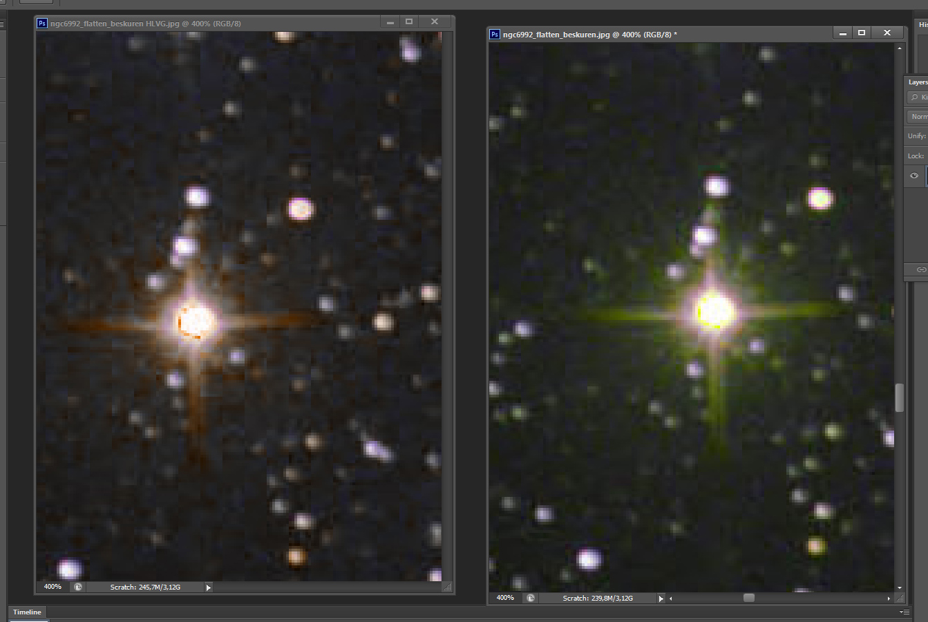

Du kan använda pixelvärdena med Color Sampler Tool (gärna medelvärde över fler pixlar) och histogrammet för att se grönsticken. Mailade dig en bild för att illustrera detta.

Martin F wrote:Eller så kör man den utmärkta plug-inen Hasta La Vista Green :)
Sent from my iPhone using Tapatalk
Använder ofta HLVG men lita inte på det till 100%.
Efter och innan:
Carl

Post by stoffe »
Tack Carl, jag såg att det var grönt där i histogrammet. Min laptopskärm visar lite grönt men inte någon utav mina skärmar till min stationära dator, borde kalibrera om dom omgående. Bilden är uppdaterad med en ny version. Kanske blev den en aningens röd istället? Det är så otroligt svårt att veta exakt i vilken färgnyans bilden ska gå i.

Hej
På mina skärmar ser den mycket bra ut nu.

Kan inte se något oönskat grönt på mina skärmar men du har lite utdragna stjärnor i övre vänstra och högra delen av bilden.
Inte störande men det finns där.
I övrigt en mycket fin bild med, enligt min mening lagom svärta i bakgrunden. :good:

Ser perfekt ut då förutom stjärnorna i övre vänstra hörnet. Gradienten i undre högra hörnet, är det Uppsala man ser ljuset från?

Hej Christoffer.
Nu har den gröna nyansen försvunnit på min skärm också.

Tack för fina kommentarer, jag vill inte beskära över högra hörnet för jag tycker inte utsnittet jag vill visa blir lika fint då.
Nej det är inte ljuset från Uppsala, om det är ojämnt belyst fält så beror det nog mer på mina kalibreringsbilder (flats). Tyckte dom såg rätt så bra ut sist jag tittade på dom. Det är riktigt kul att ha ca 2,5 grad med 800 mm brännvidd, f/4 och en 36x24 mm sensor. GPU-korrektorn fungerar över förväntan för min del även inte hörnen blir helt perfekta. Egentligen borde jag visa upp en rund bild istället med bara runda stjärnor :good:
