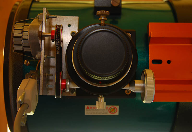

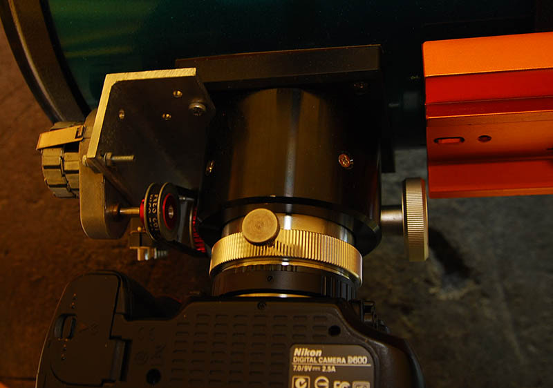

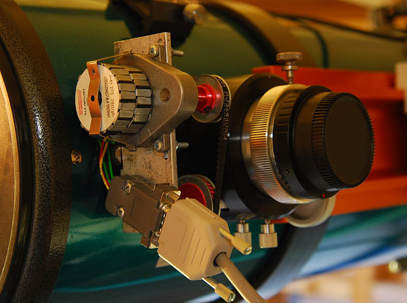

Visst är det små dubbelspikar på vissa stjärnor. Jag tycker det är jättesvårt att bocka till de där stagen så de blir helt perfekta, jag får ge på mig det igen. Tuben är en grön plåt-tub som jag köpt lätt transportskadad, jag upplever fokuseraren av vad jag provat hittills som stabil och bra. Jag har tajtat upp den så mycket som jag vågat och tagit bort möjligheten att vrida manuellt. Jag har inte låst fokuserartuben så den inte går att röra om det är det du menar? Det finns inget glapp eller flex som jag märkt av egentligen men plåt-tuben kan ju flexa där fokuseraren är infäst. Jag tog några bilder på fokuseraren nu här idag så du ska få se hur jag löst det. En billig stegmotor från ebay och några remmar med kugghjul från hobbytronik är den lösning som jag kört på. Fungerar jättebra!
