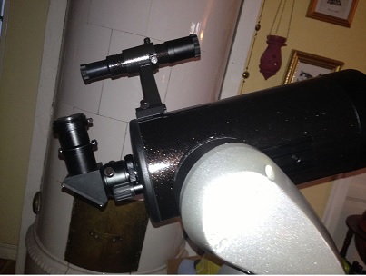

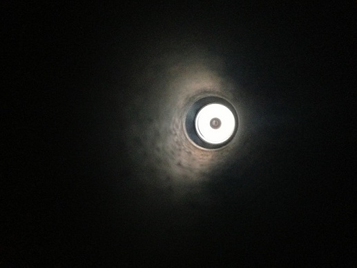

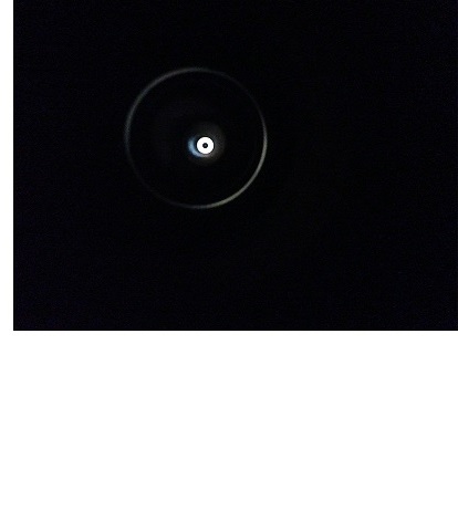

Jag har tagit kort genom tuben för att visa vad jag menar med den svarta pricken. Den ser likadan ut oavsett om jag har full fokus eller inte. Har testat åt båda hållen. Vad är det för fel? Och med en Barlowlins eller 25 mm så är synfältet bara en liten prick långt borta, en vit prick med en svart inuti (se bild 2).

- Så här är synfältet direkt genom tuben utan några okular
- Tuben.jpg (37.09 KiB) Viewed 6927 times
- Så här är synfältet genom Barlowlinsen
- Okular.jpg (22.89 KiB) Viewed 6927 times
- Så här har jag satt dit diagonalen och Barlow
- Skymax127.jpg (38.15 KiB) Viewed 6927 times

Undrar om du satt i något okular alls? Tänk på att en barlowlins inte är något okular men kan användas tillsammans med okular om man vill öka förstoringen ytterligare.

Aha, jösses! Nu börjar det gå upp ett ljus för mig. En Barlowlins funkar alltså endast tillsammans med ett okular. Har inte fattat det förrän nu. Testade nyss och det var ju ett helt annat resultat :-)
