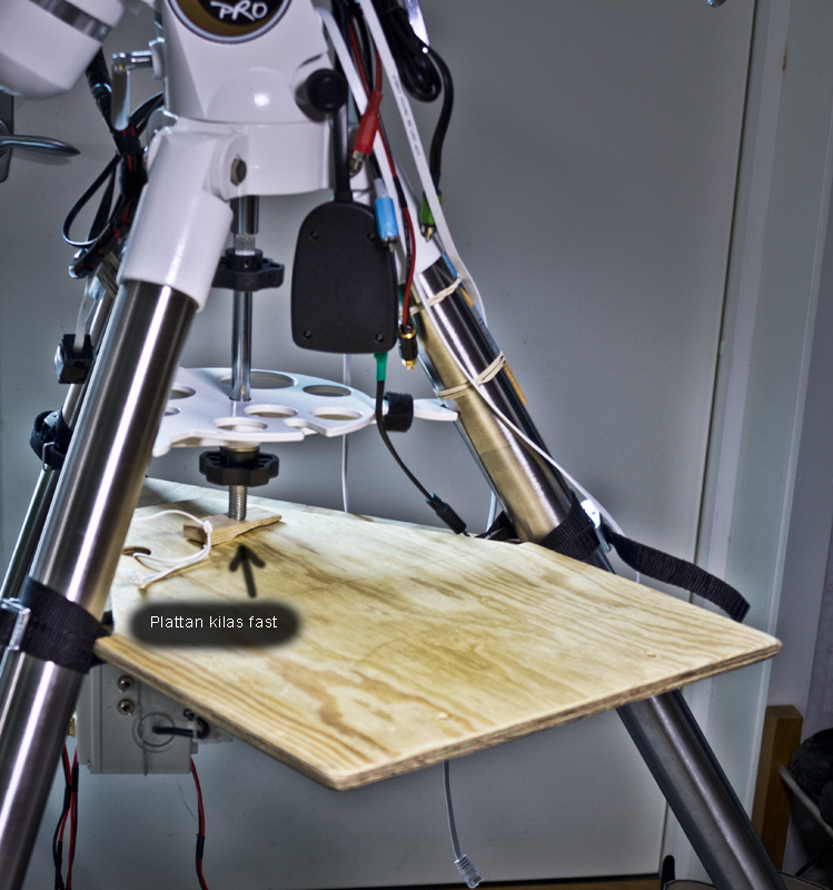

Jag gjorde mig en kopplingsbox för att få lite ordning på alla ström-matningar :
Till boxen kopplar jag (med silicon-kabel) ett portabelt 12v-batteri (eller bilens batteri via 20 m kabel - icke silicon, det blev för dyrt...). I boxen finns ett par switchade regulatorer som matar de båda uttagen till värmebanden. Ibland, via en grenkontakt, kör jag 3 st värmeband (i de fall piggyback-kameran åker med). Regulatorerna är dessa :
http://www.ebay.com/itm/DC-DC-Buck-Conv ... 4622060fe8
Trimpotarna är ersatta med sådana här :
http://www.ebay.com/itm/190907863704?_t ... EBIDX%3AIT
Displayen visar spänning och strömförbrukning :
http://www.ebay.com/itm/330940287086?_t ... EBIDX%3AIT
(Och på tuben har jag satt en stektermometer ;) med sensorn innanför värmebandet, så jag kan steka på lite lagom värme).
Varför 10 volt till Nexguidern ? Jo, det stod något i manualen att de rekommenderar en lägre spänning än den maximala (12-15 tror jag). Alla kablar är färgmärkta i bägge ändar och ligger i en kabelspiral, så att kontakterna hänger ut just där de behövs. Sedan sitter kabelstammen fast med kardborreband på två väl valda punkter.
Den här spegeln är en fiffig sak. Om man viker upp den till 90 grader och tittar via båda speglarna så får man en rättvänd bild, något förstorad pga att den ena spegeln förstorar lite. Med den slipper jag ta till cirkuskonster för att läsa displayen på Nexguidern eller kameran när tuben pekar rakt upp.
http://www.ebay.com/itm/331045843532?_t ... EBIDX%3AIT
Inuti boxen finns en 12v till usb adapter som jag kan ladda mobilen med, samt en 12 volt till 19,5 volt att ladda laptopen med :
http://www.ebay.com/itm/Laptop-car-char ... true&rt=nc
Till sist en plywoodskiva för laptopen. Laptopen har jag bara när jag fotar med ccd-kamera, annars är det pc-fritt ! Jag måste nämligen åka hemifrån för att kunna uträtta något meningsfullt och uppskattar portabilitet. Kan förresten rekommendera bilen också, en Opel Combo sväljer tripoden med monteringen på ! Ok, utan teleskop och med benen ihopskjutna, men ändå...
@Lars, jag har inte märkt några störningar från de switchade kretsarna. Kanske pga att jag satte en konding över 12-volten. Effekten på värmebanden varierar, det största är nog på en 15-20 watt men jag vrider bara på så lite som behövs.
/Ragnar

Lars, jag gjorde som du föreslog, men det blev 30 Ah ifall det skulle bli ett riktigt långt pass.
Fredrik, man kan reglera effekten på två olika vis, det enklaste är att "strypa" strömmen med en resistans. I praktiken låter man då en potentiometer styra en transistor som gör grovjobbet (den kan behöva kylas pga effektförlusten). Se ett kopplingsschema här (scrolla längst ned) : http://www.garyseronik.com/?q=node/52
Nackdelen med den metoden är att den slösar lite med strömmen = värmeförluster.
Den andra lösningen är en switchad reglering - det är som att slå av och på en strömbrytare med en frekvens som ingen människa klarar av. Genom att variera tiden för "på" resp tiden för "av" så ställer man in rätt effekt. Om batteriet skall mata andra saker samtidigt (tex din montering) så kan man fjäska lite för dessa genom att sätta en kondensator (några 100 UFarad, det är inte så noga, men ta två stycken så blir det effektivare än med bara en) vid ingången till regulatorn, då blir det mindre "rippel" (störningar) på 12-volten. Fördelen med den här varianten är att den är mer energisparande - ingen värmeförlust att tala om.
Regulatorerna som du kan se i länken till Ebay har inbyggda små små potentiometrar (som styr relationen "av" kontra "på"), dessa lödde jag loss och ersatte med de större som går att skruva fast i lådan.
Jag inser att det kan vara svårt att göra detta om man inte har meckat med elektronik tidigare, och inte är det lätt att förklara allt heller. Det bästa är nog om du med denna infon i bakfickan kan få lite handgriplig hjälp av någon som har åtminstone lite erfarenhet. Men jag utvecklar gärna om det är något specifikt du undrar över.
