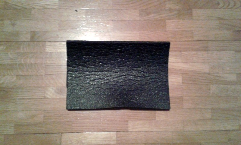

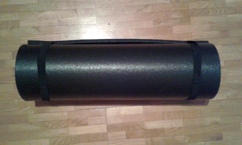

Som Jonas tipsade om kanske man inte skall krångla till livet med eldriven antidew utrustning direkt. Raskt iväg och leta efter lämpligt matrial till daggkåpa. Båttillbehör, biltillbehör gav inget, efter ett tag var jag inne på BEA i Enskede här i Stockholm. De brukar ha diverse udda saker. Fyndet idag var ett liggunderlag i svart utförande, pris 79kr.
dew shield 01.jpg (77.82 KiB) Viewed 9700 times
Den här kommer nog räcka till mina teleskop livet ut.

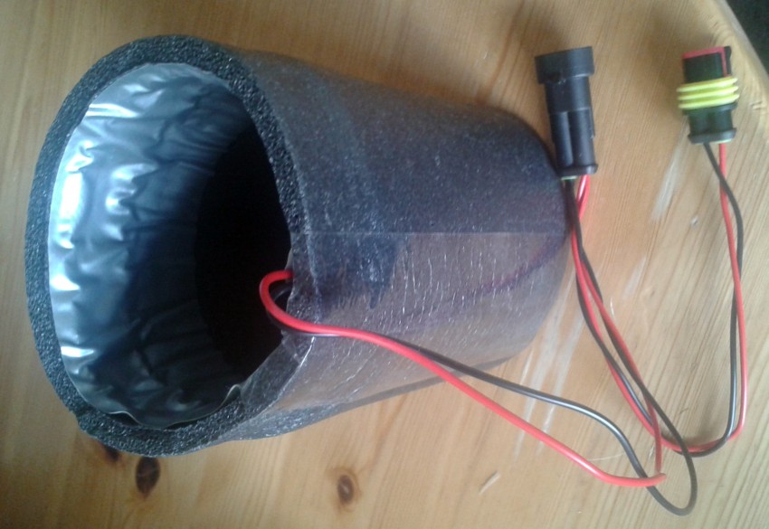

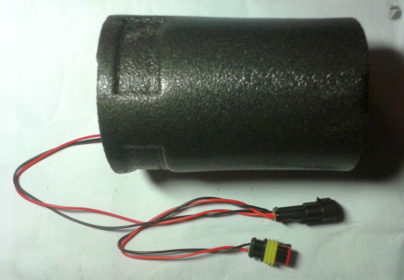

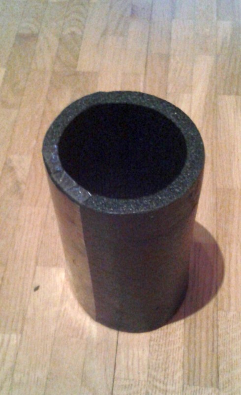

En lagom stor bit tillkapades för 165mm linsen.
dew shield 03.jpg (74.78 KiB) Viewed 9700 times

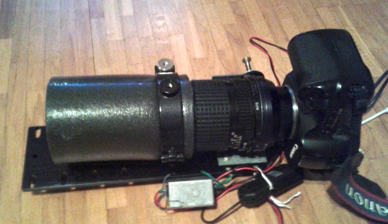

Omformning till cylinder medelst tejp, tejpen får bytas mot någon med högre kvalite innan prov i kyla skall göras. Den här är gjord 150mm lång varav 110mm sticker ut utanför det ordinarie motljusskyddet. Linsen har en diameter på 60mm (dock alltid nedbländat till f4) och daggkåpans innerdiameter är 75mm, skall räcka förutsatt den sitter rakt. Den här linsen är gjord för sensorstorleken 60x70mm till skillnad mot den futtiga 24x36mm jag har.
dew shield 04.jpg (89.33 KiB) Viewed 9700 times

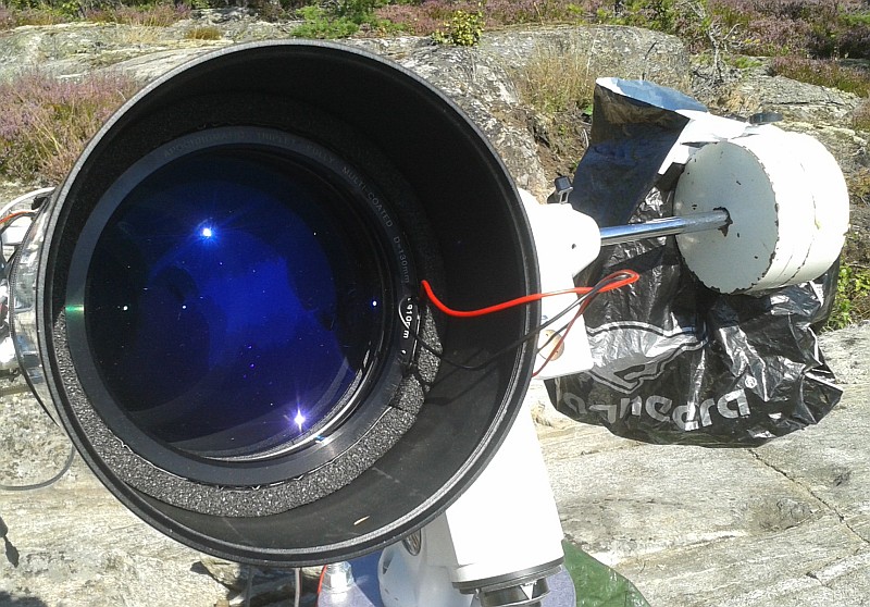

Sommar, daggkåpa av.
dew shield 05.jpg (87.67 KiB) Viewed 9700 times

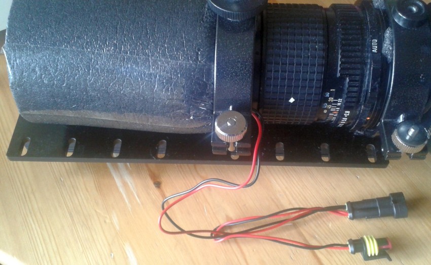

Vinter, daggkåpa på!
Har bestält komponenter för att bygga ett värmelement också, så det blir både hängslen och rem för säkerhets skull. Den svarta plasten var behändig att arbeta i, enda att anmärka på är kanske att den inte var riktigt matt på ytan.

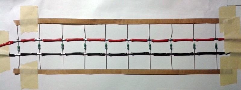

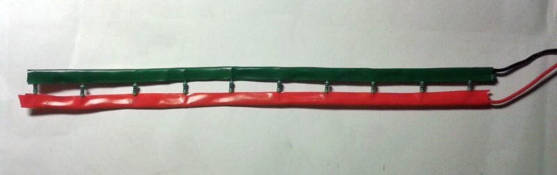

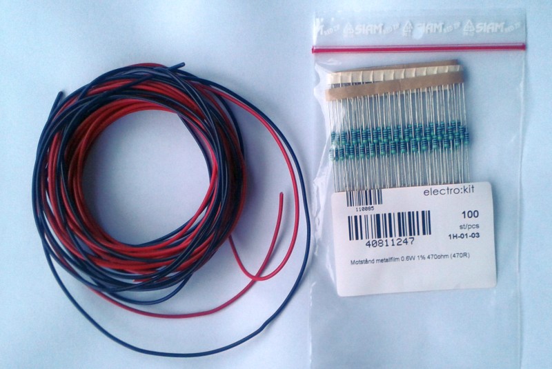

Dagen efter jag beställde motstånden dök de upp i brevlådan, 100st på 470 ohm. Till denna dew heater går det åt 10st och ger resistansen 47 ohm och en effekt på 3 till 4 watt. De kostade 22öre st, tänk att det finns saker att köpa för under kronan idag!
heat 02.jpg (39.85 KiB) Viewed 9681 times

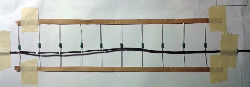

Fixera de 10 motstånden på lika avstånd på den 27cm sträcka som motsvarar omkretsen på motljusskyddet.
heat 03.jpg (46.82 KiB) Viewed 9700 times

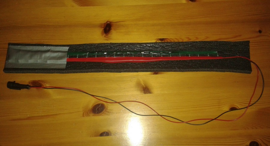

Klippa till och avisolera kabeln som matar motstånden. Alla motstånden är parallellkopplade.
heat 04.jpg (32.04 KiB) Viewed 9700 times
Isolertejp så att inga strömförande delar kommer i kontakt med objektivet.
heat 05.jpg (68.56 KiB) Viewed 9700 times
En extra kontakt sattes på för att kunna skarva i fler tillbehör.

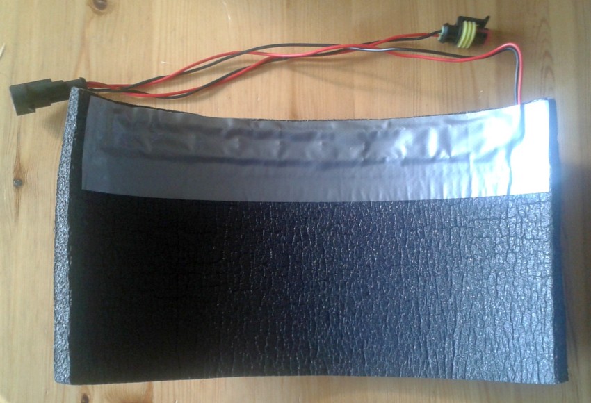

Dewheater. Det går framåt, nu är värmebandet monterat i daggkåpan.
heat 06.jpg (108.8 KiB) Viewed 9493 times
Här fästes värmelementen mot isoleringen i daggkåpan, vanlig silvertejp använd.
heat 07.jpg (97.45 KiB) Viewed 9493 times
Effekten är lite drygt 3 Watt som jag skrev tidigare. Nu när elementen sitter monterade så här finns en liten risk att de överhettas, isoleringen gör ju att kylningen blir begränsad. Så bör inte vara påslagen under varmare tider.

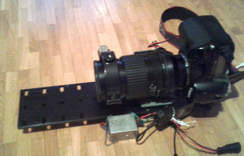

Monterat på linsen och utrustningen har begåvats med ytterliggare en kabel.
Tanken var att prova under gårdagens kväll, men vädret satte stopp som vanligt. Desto trevligare blev ett besök på UAA.

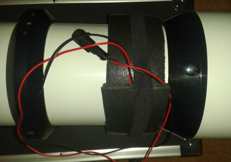

Nu har turen kommit till den större refraktorn och att tillverka ett värmeband till den, linsdiametern på den är 130mm. Jag måttar efter att den skall sitta strax bakom daggkåpan då det brukar rekommenderas.
heat 10 TS130.jpg (86.92 KiB) Viewed 9404 times
Jag måttar och räknar på effekten, det blir 23st 470 ohm mostånd vilker ger en effekt på 8Watt vid 13 volt, det är 2cm mellan motstånden. Den valda effekten ger lite marginal så att en effektreglering kan monteras senare.
heat 11 TS130.jpg (113.35 KiB) Viewed 9404 times
Motstånden fästs mot en isolering så att den mesta värmen avges till tuben. Ännu bättre hade kanske varit att bara värma på lins hållaren. Det hade blivit en helt annan konstruktion och det får vänta till framtiden. Nackdelen med den här valda lösningen är att hela tuben värms i onödan och tömmer batteriet fortare dessutom.

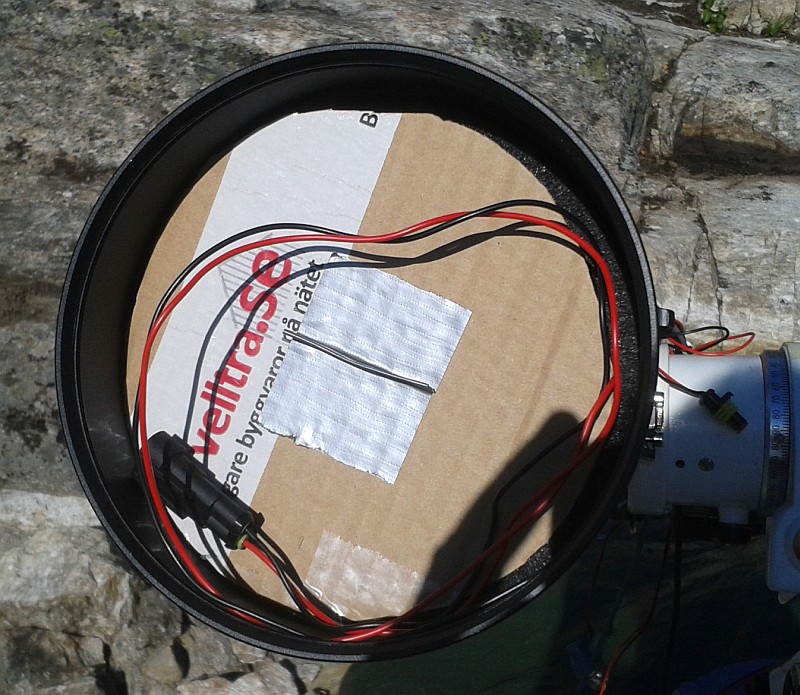

Ett litet problem tillkom dock, nu hade jag en kabel som kom ut framåt genom teleskopet, därmed gick inte skyddslocket att skruva på. Löstes genom att en avskiljningsvägg placerad framför objektivet som skydd tillverkades, här finns nu utrymme så att kabeln går att rulla ihop fram objektivet och därmed går skyddslocket att skruva på igen.

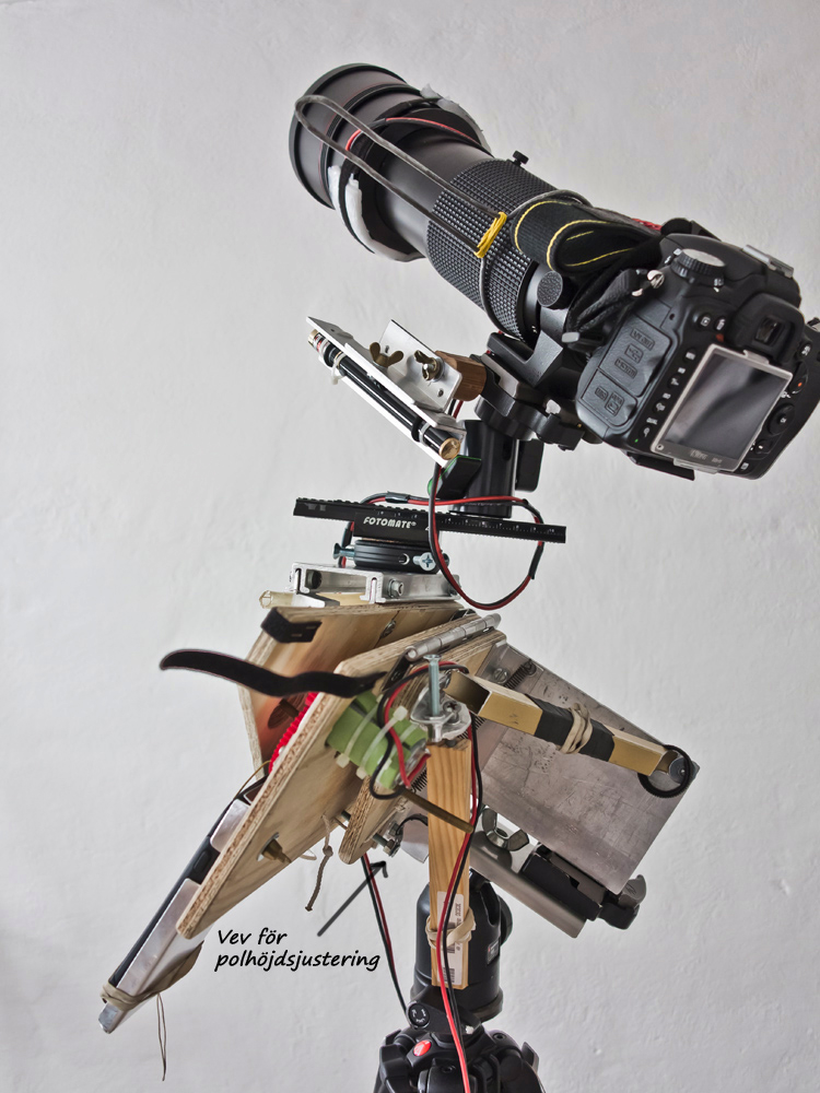

Du menar en sådan här ? Från mitt första astroprojekt - oj, oj, oj. Obs mobiltelefonen som höll koll på varvtiden för det röda kugghjulet...man blir lätt nostalgisk.
Spaken är gjord av en köks-sil. Fick böja till handtaget lite, det sitter flexibelt (!) med gummisnoddar på båda sidorna. Funkade faktiskt utmärkt !
Ragnar
Re: Dew fight
Ragge du är fantastisk! Vilka byggen du funderar ut. Armen är något liknande som jag tänkt. Kanske aluminium och fästa med buntband. Vi får se.
Du har väl kvar det bygget för en framtida utställning?
