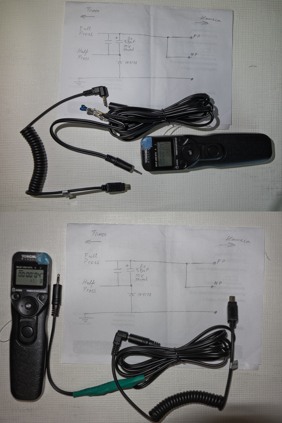

Jag uppgraderade min remote så att den fungerar med Mirror Up (MUP).
En skarvsladd för hörlurar kapades på mitten och där lödde jag in 2 kondingar och en diod, se bilden.
När timern gör Half-Press c:a 3 sek före Full-Press så blir det nu en kort Half+Full-press (MUP) och 3 sek senare en till Half+Full-press (exponering börjar).
Tillsammans med kamerans exposure delay på 2 sek så får jag nu drygt 5 sek mellan MUP och exponering.
(Med den blå tejpen blir man inte bländad i den mörka natten :D )
/Ragnar

Mycket bra bruksanvisning! Jag ska löda ihop detta vid tillfälle. Hur fungerar den nu efter en tid när du har utvärderat din koppling? Om du vill så kan du lägga upp elschemat på www.nikonhacker.com så får fler glädje utav det.
