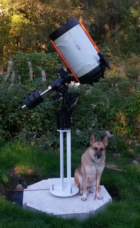

Mitt sommarprojekt börjar bli klart.
För första gången i mitt liv har jag gjutit med betong och gjort ett stabilt fundament till mitt teleskop.
Sedan beställde jag ett egendesignat stativ från g-eriksson mekaniska verkstad. Lite lägre än originalstativet, man blir ju inte yngre, och så mycket lättare att sätta upp teleskopet ensam.
Riktigt, riktigt nöjd med arbetet som G-Eriksson Mekaniska AB gjorde. Allt helt enligt mina ritningar och instruktioner. Svarvat toppen, laserskurit detaljerna, svetsat allt och lackat hela härligheten.

Med den hunden där behöver du inte montera ned teleskopet när du inte använder det. Skulle själv behöva en sådan så slapp jag klättra upp och nedför berget varje gång montering o teleskop skall på/av. Väldigt kraftigt fundament du gjutit, bara jord under? Jag kan inte se riktigt på fotot, men är det tre ben som förbinder plattorna? Två skulle nog kännas i minsta laget. Snyggt och propert!
Är väl underbart att ha ett fast stativ som är färdiginriktat, bara en liten fintrimning att göra när man återmonterar.
