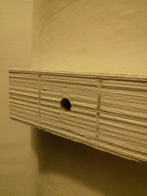

Jag håller på planera bygget och tänkte ta en här designen som bas eftersom det verkar vara enkel nog [1]:
En (av många) sak som jag inte vet hur ska man lösa är hur ska man fästa de delarna till tublagringen (alltså "altitude bearings" på engelska) till ringarna.
Här kan man se att han förmodligen har redan ett hål med någon slags gänga inuti där han kan skruva:
I mitt fall är ringarna av trä, jag har hål i EN av sidorna, så jag skulle behöva göra hål på andra sidan också och undrade om jag ska använda någon slags trä plugg för att kunna skruva in delarna?
Är det någon som har en bättre idé?
/Xavier

Jonas
Posts: 1891
Joined: 2005-12-06 12:13:45
Re: Dobson montering till en 8 tum f/6 newton
Post by Jonas »
Hej Xavier,
Jag kan inte säga att jag är riktigt med på vad ditt egentliga problem är men vill ändå börja med att säga att jag inte tycker om ”10-minuterslösningen” m.a.p. infästningen av tublagringen. Det är framförallt två detaljer jag tycker är riktigt dåliga; användningen av endast en tubring för att (undermåligt) fästa lagringarna mot tubringen med en enda centrumskruv – som dessutom ser ut att vara en vingmutter med dåligt grepp!
Effekten kan bli en ”rickig” montering som kommer att bli svår att ställa in och finjustera. I värsta fall lossnar ett eller båda tublagren och tuben faller till marken.
Fråga: Du kan alltså inte utnyttja mer än en sida av tubringarna, dvs det är bara en av sidorna som har en plan yta som du kan fästa?
Om det är så, anser jag det vara bättre att tillverka en låda för tuben som den kan vila stadigt i.
Lagren kan fästas direkt i ”rocker boxen” och lådan permanentmonteras. Den har en öppning uppåt så att du kan lägga ner tuben i den och spänna fast den på något enkelt och snabbt sätt. Fördelen med denna lösning är att du kan justera inlagringen en gång för alla till lagom motstånd. Detta eftersom du aldrig tar bort lådan.
Alternativt kan du göra en låda med tublager som du spänner fast runt tuben och sedan kan du utnyttja, exempelvis, ”V-lagringen” i ”10-minuterslösningen” för att lägga ner lådan i denna. Bifogar länk till en bild på hur en sådan låda kan se ut. (Nu är denna, som du ser, inte gjord för en dob men du förstår säkert hur jag tänker ….)
https://www.dropbox.com/l/wz3B4KIhmMwRt8FW4M6xzo
Hälsningar
Jonas

Hej Jonas,
Tack för svaret. Det som jag tycker om med ”10-minuterslösningen” är just att den använder ringarna. Mina ringar har en plan yta på båda sidor men bara hål i en utav dem. Hålet på andra sidan går att fixa lätt med en borr.
Precis som du, tyckte jag inte om sättet att han sätter fast tublagringen. Delarna som ska tillåta tuben rotera i alt axis måste skruvas på något sätt in i ringarna, men eftersom mina är gjorda av trä vet inte jag vad skulle vara bäst att använda, som sagt tänkte jag på kanske någon slags "trä plugg" eller liknande.
Sedan kvarstår frågan om vad ska man använda för material för själva delarna och vilken typ av skruv ska man ha för att sätta fast dem, vingmutter verkar inte vara en optimal lösning.
Jag inser att mitt ordförråd gällande det här ämne är begränsat, fråga gärna eller kom med rätta ordet.
Tack
/Xavier

Jonas
Posts: 1891
Post by Jonas »
Hej igen,
Vokabulären i detta ämne är inte heller jag helt säker på så vi är nog lika goda ”kålsupare”.
Bra att du har plana ytor på båda sidor! I så fall kan du skruva fast plattor av byggplyfa på varsin sida av tuben och på det sättet få en stabil infästning av tublagren.
Se till att plattorna blir så identiska de kan för att sedan markera centrum på en av dem och borra ett mindre hål rakt genom båda plattorna så att du vet var tublagren ska centreras.
Det är ju lite knepigt att veta var centrum på båda sidor om tuben sammanfaller men i detta fall är det inte kritiskt. Jag tror det räcker med att du så noggrant som möjligt försöker mäta in positionen.
Vilka skruvar man sedan ska använda för att skruva plattorna till tubringarna beror ju ofta på materialtyp och tjocklek. I detta fall antar jag det är någorlunda grova träskruv som gäller. Jag brukar försöka hålla mig till genomgående hål och skruv/mutter men det är nog inte applicerbart här och fyra rejäla skruv som håller varje platta mot tubhållarna bör ändå vara starkt nog.
(Det finns även insatsgängor att köpa som är tänkta att försänkas i, exempelvis trä men det kanske inte finns tillräcklig materialtjocklek i ringarna för att montera sådana? Dessutom tror jag det fungerar bra med vanliga träskruv.)
Vad har du tänkt att använda till tublager? Det ska ju vara runt, stabilt och lätt att fästa mot plyfan. Det jag omedelbart kommer att tänka på är ytterligare en ett par runda plyfaskivor. Här är en bra länk med tips: https://stellafane.org/tm/dob/mount/altbearings.html
Jag brukar såga två hopspända bitar ovanpå varandra för att försöka få dem så identiska som möjligt. När jag sedan sågat färdigt, brukar jag, innan jag lossar bitarna från varandra, borra ett 6 mm hål i centrum rakt genom båda bitarna och sedan skruva ihop bitarna med M6 skruv och mutter. På det sättet håller jag även reda på centrum och rundheten på bitarna i förhållande till varandra. När du sedan fått bitarna så runda det går, kan du klä kanterna med, exempelvis teflontejp.
Hoppas du ursäktar att jag blir detaljerad. Jag är ju road av ATM så därför blir det lätt så.
Bästa Hälsningar
Jonas
