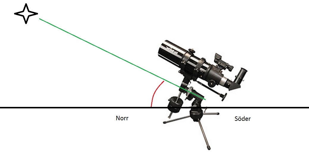

Bild till enkel polinställning.

förstår fortfarande inte detta riktigt. Om jag riktar in den mot polaris och sen väljer att kolla på ett annat objekt ändrar jag ju intsällningen för att sikta in mig på det andra objektet?

Det är inte teleskopet som ska peka mot polaris utan axeln där det gröna strecket går i genom. Sen slår man på motorn för att få tracking. Men för att få dina gradskalor att stämma som hjälper dig att hitta objekt på himlen så bör du ställa in de på något vis, jag vet inte hur det är i ditt fall men om du vrider i väg ditt teleskop dit du ska titta t ex ett känt objekt M31 som du har koordinaterna till och som du hittar på himlen utan att behöva använda gradskalorna så kan du i efterhand ställa in objektets koordinater på dina gradskalor så bör den stämma någorlunda för resten av dina observationer.

Nu ramlade polletten ner
spelar ju ingen roll hur mycket jag än flyttar upp/ner höger/vänster så står ju ändå den axlen åt samma håll. Tack för hjälpen. Är det bara vänta på att molnen ska försvinna med

En ekvatorialmontering fungerar så att den roterar runt samma axel som Jorden, dvs polaxeln, och i samma hastighet, 24 timmar (egentligen 23t 56m) men i motsatt riktning.
Det enda den gör i praktiken är att upphäva effekten av Jordens rotation så att himlavalvet ser ut att stå stilla när du tittar genom ditt teleskop.
Teleskopet kan vara riktat vart du vill på himmeln, så länge ekvatorialmonteringen är rätt uppställt och motorn igång kommer den att följa så att allting du tittar på genom okularet ser ut att ligga helt stilla.
