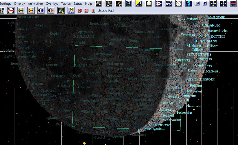

Det är otroligt vackert och spännande att observera dessa solbelysta små pärlband som sträcker sig vid hornen men de är mycket svårt att identifiera för librationen och fasen har en avgörande inverkan på om en topp är belyst eller inte.
Men jag har utgått från att du observerade den 03 maj runt kl. 22 (?) när Månen var 4,5 dagar gammal och kollat med Virtual Moon Atlas vilka kratrar och toppar på sydpolen som låg vid terminatorn och tycker att Scott M verkar vara en trolig kandidat.
VMA 140503.jpg (696.2 KiB) Viewed 4098 times

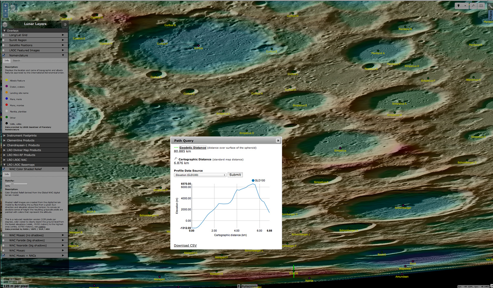

När jag kollade mot LROs topologiska månkarta tycker jag att det bekräftas av att Scott M ligger på en hög platå som sträcker sig 6.570 m upp så den är troligtvis belyst när resten befinner sig i skuggan.
Höjdgrafen är mätningar som jag har gjort längs det gröna strecket som jag har ritat in över Scott M (snett nedanför och på höger sida om grafen).
LRO Scott M.jpg (607.7 KiB) Viewed 4098 times
Men som sagt, detta är bara en gissning från min sida.

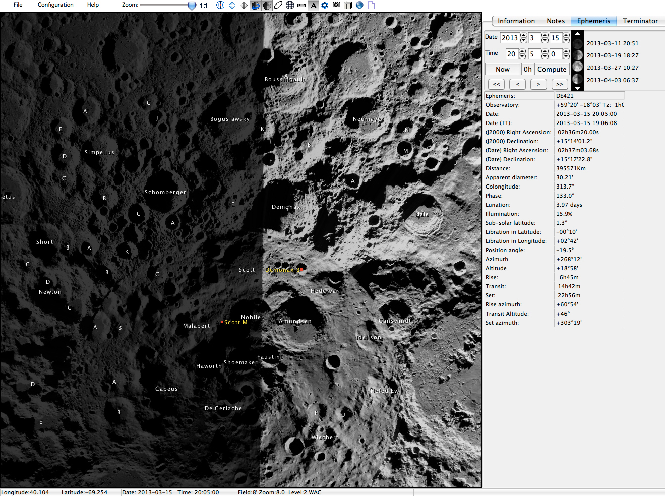

jag kom ihåg att din beskrivning stämmer ganska bra in på en bild som jag tog i mars förra året. Det är troligtvis inte samma fas men möjligtvis samma ljusa bergstopp som lyser långt in på hornet http://astronet.se/view_image.php?id=2525 .
Vid det tillfället gjorde jag även en mosaik på jordskenet och där kan man lättare placera dessa ljuspärlor i förhållande till övrig topografi viewtopic.php?t=7457#p30454 .
Re: Fråga för månobservatörer
Din bild visar de två ljusfläckarna vid månens södra horn ganska precis som jag såg dem, även om jag tittade när månen var lite mera belyst. Vet du om den yttre (på din bild vänstra) fläcken är Scott M? Roligt att veta eftersom det var det allra första jag lade märke till när månen kom in i synfältet.
M v h

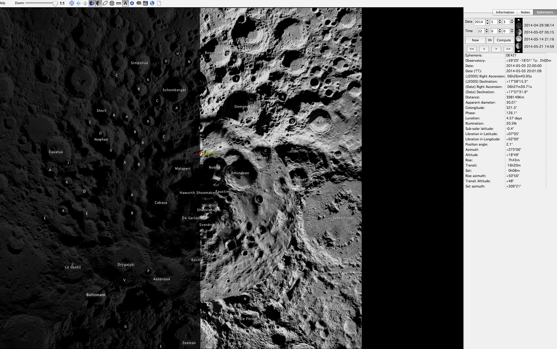

Jag har simmulerat terminatorn vid tillfället för fotot och det ser tydligen lite annorlunda ut med Scott M i skuggan.
Kartan ritar ju bara upp terminatorn som en skiljelinje utan att ta hänsyn till topografin så jag skulle gissa att det fortfarande kan vara Scott M som med sina 6.570 m når upp i solljuset men det är naturligtvis lite trixigt att bedöma.
Jag har heller inte så mycket erfarenhet av dessa regioner för de är alltid svåra att observera även när de är välbelysta.
