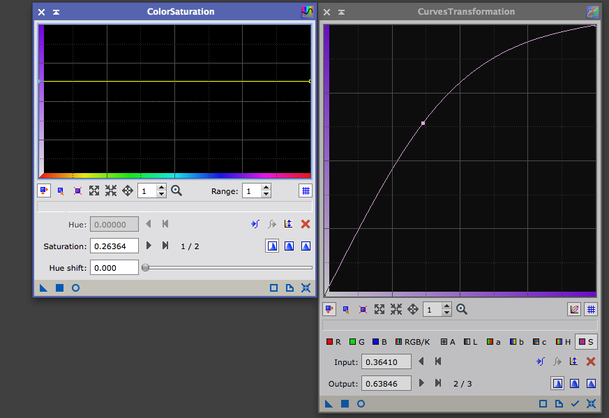

nu när det är dags för bildbehandling så har jag laddat ner en trial på pixinsight men som har alla funktioner som den betalda, nu så försöker jag hitta basfunktionerna som deep sky stacker hade vilket var RGB/K levels vilket jag hittat men luminance och saturation har jag inte hittat. Saturation är viktigast då mina bilder blir svartvita från stackning och då så sätter jag saturation på 20% och får färg och detta har jag inte funnit i pixinsight så ni med detta program kanske vet vart man kan hitta dom här funktionerna.

För att öka på färg i PixInsight kan du antingen gå via curvestransformation och klicka i saturation (lilla s:et längst till höger) och sedan öka på kurvan där, eller så använder du color saturation-modulen.
Skärmavbild 2014-05-04 kl. 23.19.13.png (56.97 KiB) Viewed 3134 times
