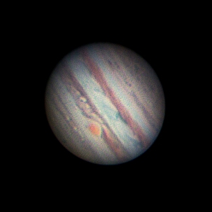

Objekt: Jupiter
Exponering: 140 fps @ 3 minuter
Fotograf: Christoffer Svenske
Teleskop: Cave Astrola 8" f/8 1965
Kamera: ZWO ASI120MM
Kommentar: En R-RGB version av Jupiter, där jag lagt R som en luminanskanal vilket minskade bruset i bilden avsevärt även om en del brus tyvärr återstår.
Totalt 20600 bilder med ca 5% bortkastat. Alla höll ungefär samma kvalité, nästa gång ska jag sänka gainen så jag ligger på 65-70 fps istället.
Detta är gammal data som jag ej publicerat tidigare men legat på hårdisken och mognat lite, jag är heller inte jättesäker på tidpunkten av fototillfället, filerna har en tendens att få nya datum och tider när de flyttas från teleskopdatorn till min fotodator.
Notera att detaljer syns i röda fläcken som lyftes fram i och med RRGB konverteringen.

Det är en fin bild, men lite "grynig" enl. mig. Fint dock att man kan ana detaljer i GRS :good:

Tack! Ja visst är den lite "grynig" men jag ville ändå publicera bilden pga av alla detaljer, jag tyckte det skulle vara synd att inte visa upp en så detaljrik Jupiter trots bruset. Hoppas att den kan vara till glädje ändå. :good: Bilden är brusreducerad i Lightroom men jag vågade inte dra på mer brureducering än så för att den inte skulle övergå till en allt för mjuk bild.

Vilken lyckad bild av Jupiter, sällan man ser så många detaljer, ingen fara med bruset och det kanske du i framtiden finner någon väg att reducera, kanske som du skriver genom att minska fps och gainen. Verkar vara en väldigt lýckad kamera du köpt. Har du några planer att försöka fota rymdstationen ISS om den visar sig på våra breddgrader? Är ju lite cool att kunna se sådana detaljer, men numera utan rymdskyttel. Tror det finns färdiga program för att styra EQ6 att följa satelliter.

Bruset beror säkert på 90% gain, jag ska köra 50-70 i gain och då minskar fpsen automatiskt, fps talet ställs enbart efter slutartid och gain och är inget som ens går att välja manuellt som med t ex en gammal toucam.

Hej, Stoffe!
Jag tycker att din bild av Jupiter är bra, med mycket detaljer!
En möjlig förklaring till bruset, kan ligga i atmosfären, och hur den var för tillfället. Jag har råkat ut för samma "brusighet" ibland, när det varit lite halvdisig himmel, trots att kamerainställningarna varit "som vanligt"...
Nu är det inget som stör, då detaljerna i bilden inte störs speciellt mycket av bruset.
:good:

Bra bild måste vara tagen 2014-03-28 och omkring UT 20:50, fick nägra bilder lite tidigare samma dag:
http://www.fredda-o-ac.se/KPO/jup20140328.htm
Och bruset på bilden är av ingen betydelse det som är viktigt att fånga är detaljer i bälten och zoner på planeten :D

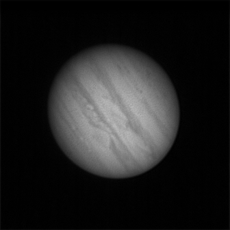

Hej
Jag är nästan övertygad om att bruset kommer från min höga gain. Jag har inte provat ut det så mycket på Jupiter ännu men det kommer att bli några fotoförsök till nu innan säsongen är över. Helt fantastiskt är att det är stjärnklart nästan varje kväll.
Jag lägger upp exakt den röda bild som finns i min röda kanal, det är även den som jag använt som luminans.
Jup_280314_ZWO ASI120MM_Gain=90_Exposure=7_R_.JPG (41.65 KiB) Viewed 5432 times

Hej Christoffer,
Med R-RGB bilder på Jupiter är det ofta så att du förlorar i färgåtergivningen det du vinner i skärpa.
Det kan vara en idé att väga in en del G och B också i din luminanskanal så att inte R blir så dominant, även om det skulle medföra aningen sämre skärpa. Dessutom får du möjligtvis ner bruset en aning.
I övrigt är det en mycket bra bild med fina detaljer.
