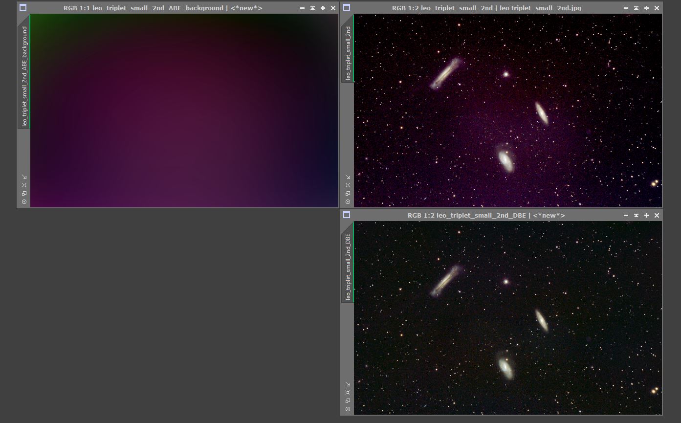

Frazze
Posts: 653
Joined: 2008-08-06 15:54:35
Location: Älvsjö
Re: M66 Group (Leo Triplet) The Leo triplet - Daniel Sundstr
Post by Frazze »
Tror Frost menar att man kan ana en liten färggradient i bakgrunden kring galaxerna.
Körde du DBE eller ABE samt BackgroundNeutralization?
Jag testade köra DBE på din JPG, vilket inte är optimalt, men såg ändå en förbättring.
DBE skall köras i linjärt läge (alltså före någon stretch).
På bilden kan du se bakgrundsmodellen samt originalbilden något strechad med STF. Den undre är efter DBE (också något strechad för tydlighet)
Daniel
Corpze
Posts: 1012
Joined: 2012-03-01 04:00:53
Location: Arvika
Post by Corpze »
Ja det stämmer, försökte maska bort det (körde stf stretch och histogram sedan background neutralization innan DBE, kanske skall prova att köra den innan någon stretch öht?)

Frazze
Posts: 653
Location: Älvsjö
Post by Frazze »
Corpze wrote:Ja det stämmer, försökte maska bort det (körde stf stretch och histogram sedan background neutralization innan DBE, kanske skall prova att köra den innan någon stretch öht?)
Ja DBE och BackgroundNeutralization skall köras före man stretchar.
STF strechar inte datat utan bara bilden som visas på skärmen, för att man ska se hur det ser ut i linjärt tillstånd. Histogram Transformation stretchar datat icke-linjärt.
