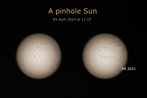

Objekt: Solen utan teleskop
Teleskop: 85/1,2
Kamera: Canon Eos 5DMkII
Kommentar: Detta är troligtvis de fulaste solbilder som någonsin har lagts upp på Astronet men förhoppningsvis platsar de ändå :-)
Efter mina äventyr i trapphuset så ville jag fortsätta att experimentera med solobservationer utan teleskop så jag satte en stor svart kartongskiva över dörröppningen till min studio.
I mitten hade jag gjort ett ca 5mm stort hål och placerade ut en vit kartong som fick agera projektionsduk inne i lokalen på ett avstånd av 330 cm från hålet.
Jag placerade kameran så mycket som möjligt i lod och tog ett stort antal bilder.
Sedan stackade, skärpte och förstärkte jag 26 av bilderna och då började lite mörkare, suddiga fläckar att framträda. De visade sig passa perfekt med de 3 solfläcksgrupper som syns på Solen just nu.

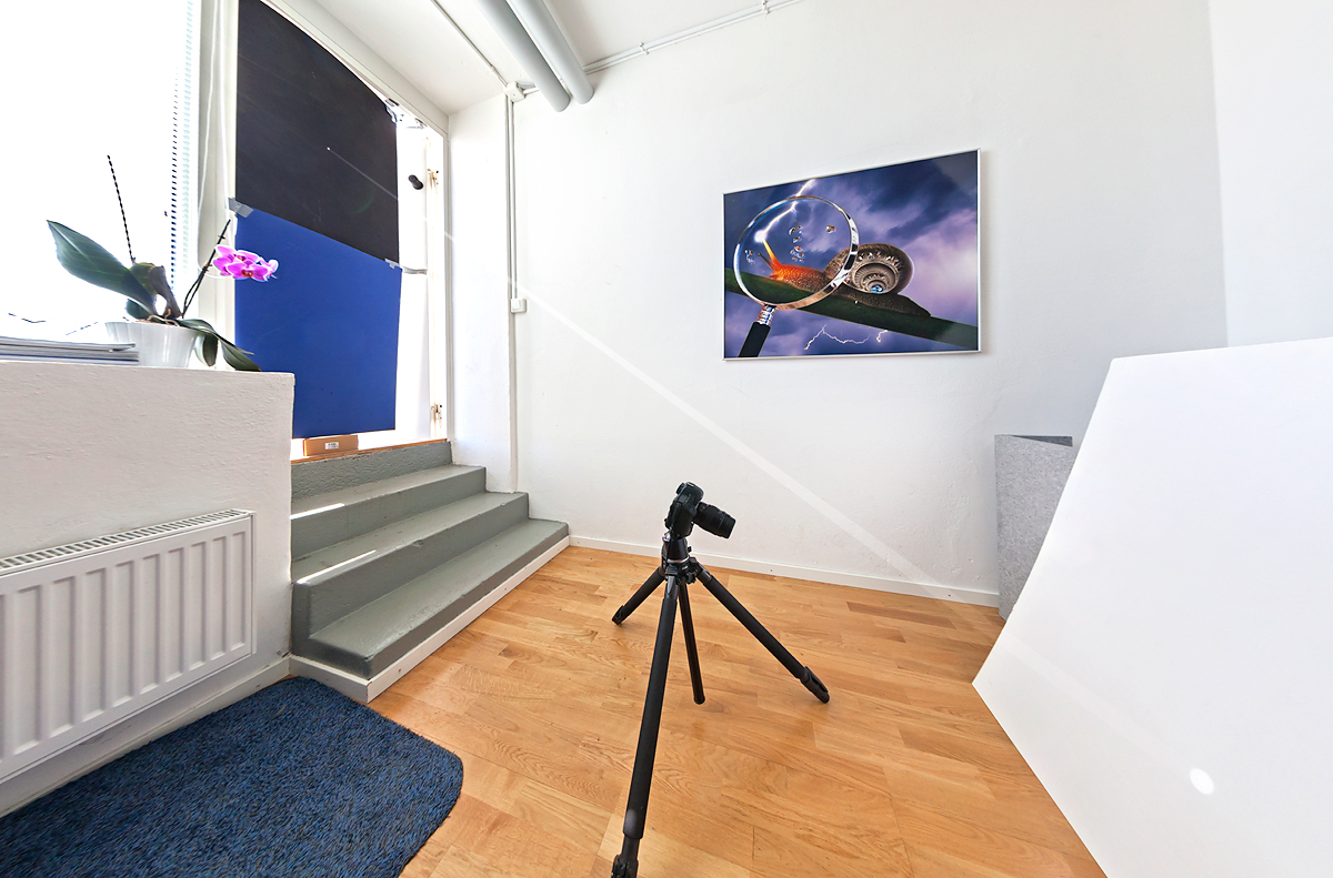

Så här såg uppställningen ut. Det är fotograferat med en fisheye så perspektivet ser ganska skevt ut men allting är absolut i lod i verkligheten.
Ljusstrålen har jag lagt in för att göra uppställningen tydligare.

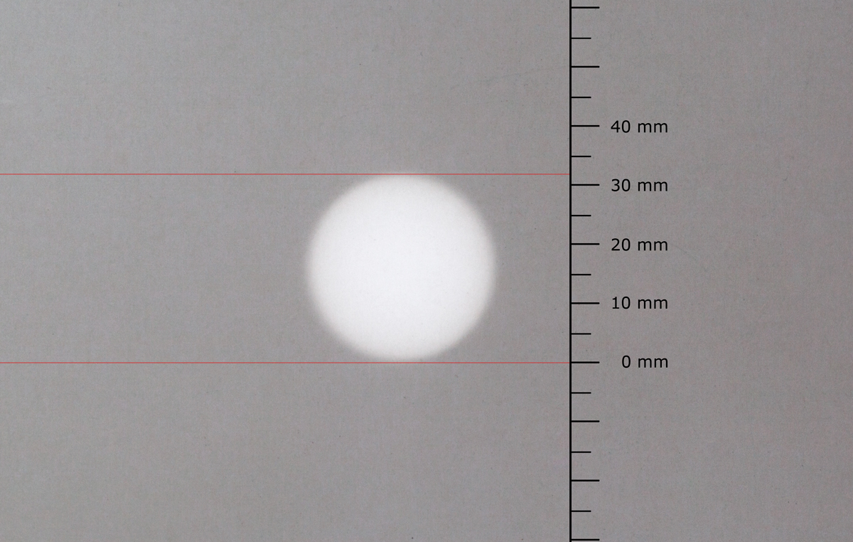

Jag gjorde även mätningar och kom fram till att solskivan var 32 mm och att avståndet från hålet var 3.300 mm.
Om man tar och delar avståndet med diametern så får man 3.300 / 32 = 103,1
Solens riktiga diameter vid ekvatorn anges till 1.392.684 km och avståndet från Jorden till 149.600.000 km.'
Motsvarande kvot blir då 149.600.000 / 1.392.684 = 107,4 vilket ligger mycket nära min observation
_MG_0237 Measure-2M.jpg (530.44 KiB) Viewed 3031 times
