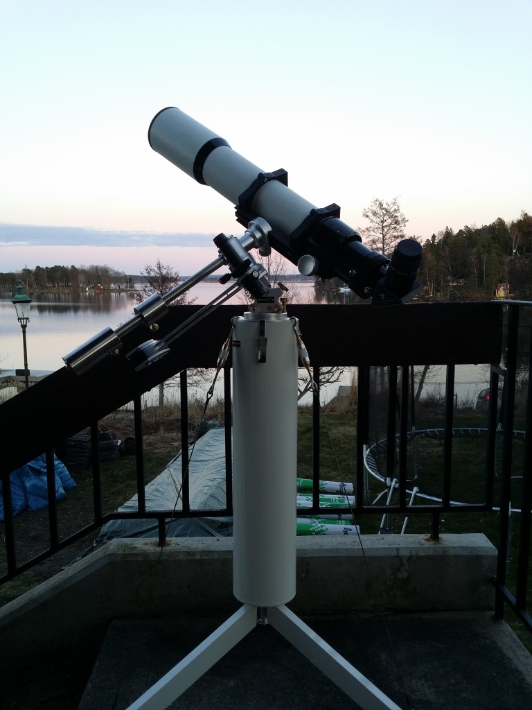

Efter sju svåra år och femtioelva samtal och mail till UPS har då så äntligen mitt AstroTrac travel system kommit fram! :good:
Jag har haft AstroTrac'en ett tag men använt ett rätt ostadigt och vingligt fotostativ. Det var inte att tänka på att lägga på något teleskop på den utan har bara kört med Canon EOS standard 18-50mm objektiv lite.
Jag hade tidigare en EQ6'a med en 200PDS och körde guidat via en Orion Starshoot men var så less på att bära och kånka och aldrig få plats med grejerna i bilen när vi åkte till landet (där det är mörkt) så jag sålde det och ville ha något enkelt, smidigt, snabbt och lätt...
Som sagt AstroTrac köpte jag för ett tag sen men kände sen att jag ville ha något jag kan kombinera med visuellt bruk för min nya 102mm ED refraktor och att ta bilder med. Efter att ha sonderat terrängen ett par veckor och slutligen valt bort EQ3 och sedan även sållat bort stadigare kamerastativ återstod AstroTrac piren.
För att vara säker på att monteringshuvud skulle hålla måttet valde jag att köpa hela "Travel Kit" som innehåller:
AstroTrac TT320X-AG
AstroTrac Polar Scope
AstroTrac TH3010 Head med motvikter
AstroTrac TW3100 Wedge
AstroTrac TP3065 Pir
AstroTrac Pir väska
AstroTrac 8xAA Batterihållare
Det första som slår mig när jag börjar packa upp är att instruktionerna är väldigt bristfälliga och det enda som kommer med är ett litet häfte till wedge'n som förklarar hur man riktar in det och finjusterar för polinställning.
Hur man skruvar ihop allt får man fundera ut själv!
Dock kräver det inte några jättehöga IQ tal (lyckligtvis) för att få ihop det och hela monteringen tog väl runt 10-15 minuter.
Kvalitén på alla delar och passformen är helt fenomenal. Jämför jag med EQ6'an som förvisso var bra kvalité den också så är AstroTrac ändå så mycket bättre. Det finns inte en skruv som inte sitter perfekt och inte en fräsning som inte är 100%-ig... Å andra sidan när man tänker på vad man får hosta upp för den så kan man ju kräva att det ska vara först-klassigt också! 8)
Jag hängde på mitt teleskop (Astro 102mm ED och ett Hyperion 2" okular) och det var nästan vad motvikterna räcker till. Jag lade fast min Canon EOS 500D på den och det var samma, med kameran fast på okularet räcker inte riktigt motvikterna till men det saknas inte många gram...
Den är lätt och smidig att följa runt men man får vara lite försiktig så man inte slår i ett stag eller AstroTrac'en. Låsskruvarna verkar fungera bra trots den höga vikten från refraktorn+okular+kamera.
Det som känns lite knas är ju att man måste skruva fast AstroTrac'en i wedge'n så det går ju sen inte jättefort att packa upp eller ihop när man ska pilla in de tre små skruvarna plus att man då alltid måste ha en insexnyckel med sig.
Vet inte om det finns någon form av snabbfäste eller nåt man kan använda. Wedge'n ska ju sitta upp och ner som "lock" till piren när man packat ihop allt.
Nu är det bara att vänta på skymningen då... :)
(Ja, och hoppas att molnen håller sig ur vägen!)

Ja, det är enorm skillnad jämfört med mitt rangliga stativ jag hade. Nu kunde jag lägga på min refraktor som är rätt tung i sig och den klarade ändå av att tracka.
Jag har inte testat att ta några bilder, annat än ett snabbt skott på Jupiter igår med den men jag kollade på Orion nebulosan och lämnade den i ca. 20 minuter och när jag kom ut igen så hade jag nebulosan kvar i synfältet, dock förflyttad men då hade jag gjort en väldigt slarvig polinställning.
Vad jag ville testa var att den orkar veva runt min refraktor... Det klarar den bra tydligen men hur långa exponeringar den gör får vi se. Med mitt teleobjektiv på 300mm löper den så lätt så jag tror att 5 minuter med det ska vara smal sak... :)
Jag betalade precis över 10.000 kr från Teleskop-express inkl. frakt för Pir, väska, wedge, head (med motvikter) och en vixen platta... Dyr, ja, men nu har jag något som fungerar som jag kan ha med mig överallt! :good:
Anders
