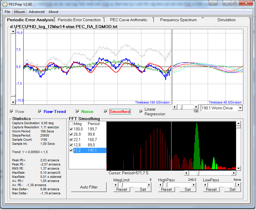

Periodiskt fel.
Eftersom vädret har varit som det varit, dröjde det till början av mars innan jag hann med att mäta upp det periodiska felet för monteringen. Så här blev kurvan att se ut, mätt nära meridianen vid en deklination av 0 grader:
PEC EQ8-20140312.png (99.52 KiB) Viewed 8858 times
Den grå kurvan är rådata, den sticker uppåt vilket jag tror beror på lite dålig polställning vid tillfället. Jag är ingen expert på PECPrep, men som jag läser det så har monteringen ett PEC mellan +2,03 bågsec till -2,57 bågsec, vilket nog är ganska bra. Kom gärna med synpunkter! Jag är som sagt ingen expert.
Jag har inte mätt någon kurva med PEC inkopplad, därför att om jag använder korrektion för periodiskt fel i Eqmod får CCD Autopilot/Maxim DL svårt att guida. Här måste jag nog tänka några varv. Ett alternativ är att PEC-träna med handkontrollen inkopplad så att det sparas i monteringen. Jag skall testa detta vad det lider, men nu är det fotografering som gäller...

I vilket fall ser ju PE-kurvan väldigt bra ut. Ett totalt PE på 4,6 och en ganska snäll kurva som ser ut att kunna reduceras bra med PEC måste vara ett bra resultat för en montering i den prisklassen. Jag kan jämföra med min förra montering, en CGE årsmodell 2008 som hade 11,7. Den hade förresten också loctite på ett ställe men det satt på en mutter som låste RA-axeln och måste momentdras för att monteringen skulle prestera som bäst så det var mer förståeligt.

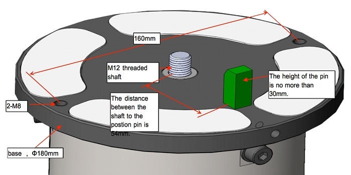

Här är en bra ritning. Diametern för huvudet är 180 mm i botten, så ta till lite mer.

Hej Tompa!
Oj så fort svaret kom! Perfekt, jag hade tänkt göra en 250mm diameter platta, rund eller triangel. Då kan jag nog få plats med de tre M16 bultar jag tänkt använda. Tjockleken hade jag planerat till 20mm, alumium eller stål, höjden på pelaren ca 70cm + fästbultarna upp till plattan. Skall ju inte titta utan bara fota så den kan vara ganska låg, går ju alltid att skarva i en förlängare om man vill ha bekväm "titthöjd". Gör föresten två, en gästpelare också :-)
Vilka tjocklekar på plattan brukar ni använda som har erfarenhet och utan risk för svaj?
