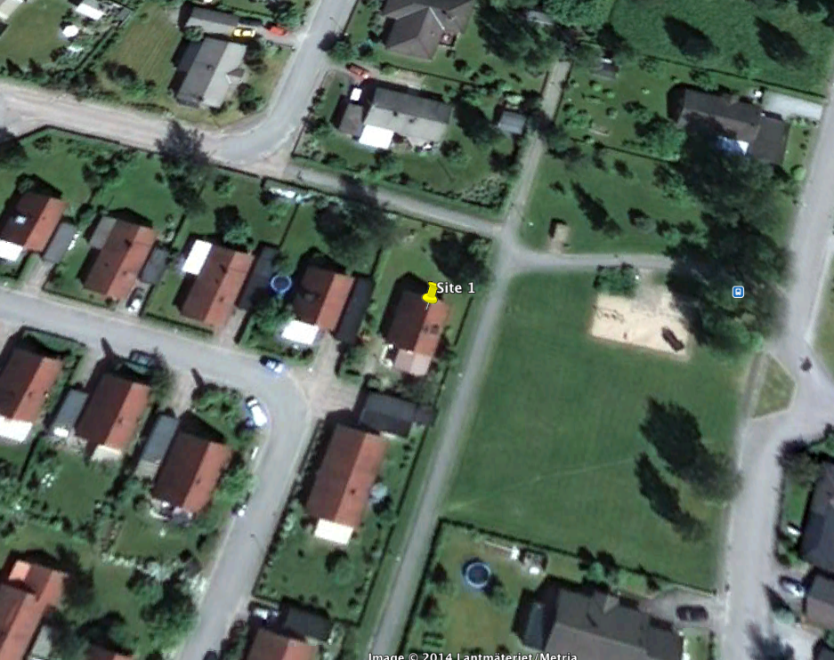

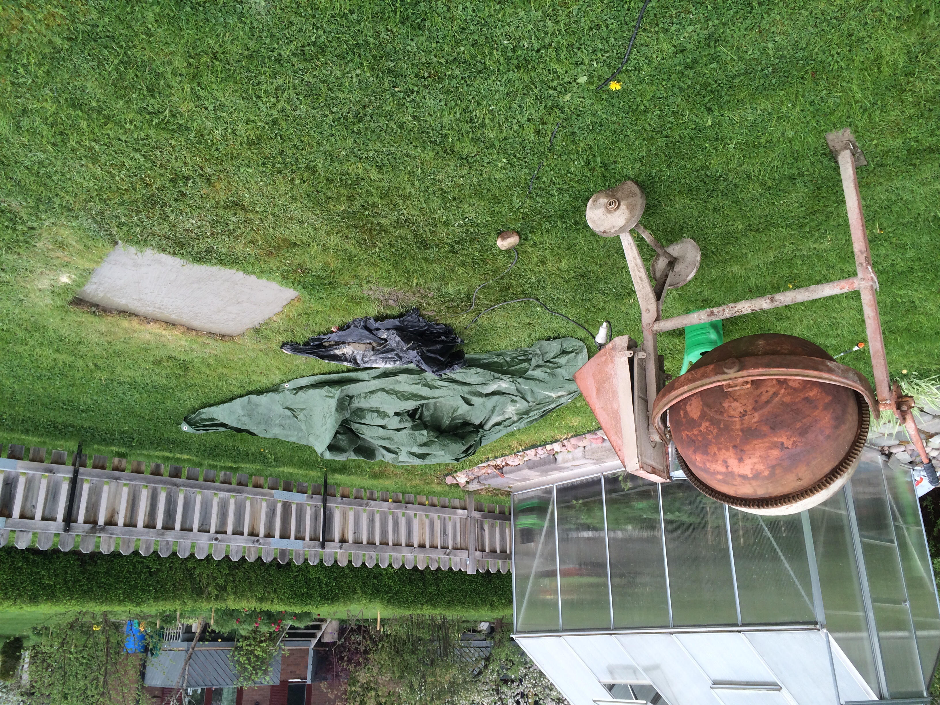

Jag skall nu under våren flytta till hus och tanken är att under sommaren bygga mitt första observatorie. Jag har aldrig byggt något liknande tidigare och tänkte därför höra mig för om ni andra som byggt liknande tidigare har några bra tips.
Obset kommer ligga på 3x4,5 meter långt, varav 3x3 meter kommer vara själva teleskoprummet, och 1,5x3m kommer vara "kontrollrum" ev. kommer kontrollrummet vara isolerat om detta inte ställer till några problem med värme etc.
- Kommer 3x3 meter att räcka, det kommer således bli 1,5 meter på var sida om piren?
Fundamentet kommer bli 80cm djupt och ca 1x1m i bredd och längd, piren blir förmodligen gjuten i 25cm gjutrör, med plats för signal och elkabel.
Obset kommer stå på lekablock, ca 20cm ovan mark, med bjälklag och golv så blir det ca 40cm ovan mark, hur hög bör man göra piren? 120-130cm ovan golv?
Hur högt skall man göra väggarna?
Taket kommer förmodligen att byggas på skenor, gillar inte tanken på att ha lösa hjul ifall det skulle bli storm.
Här kommer det att byggas, norr är uppåt:
Skärmavbild 2014-03-26 kl. 14.33.16.png (1 MiB) Viewed 10487 times
Med vänlig hälsning, Daniel

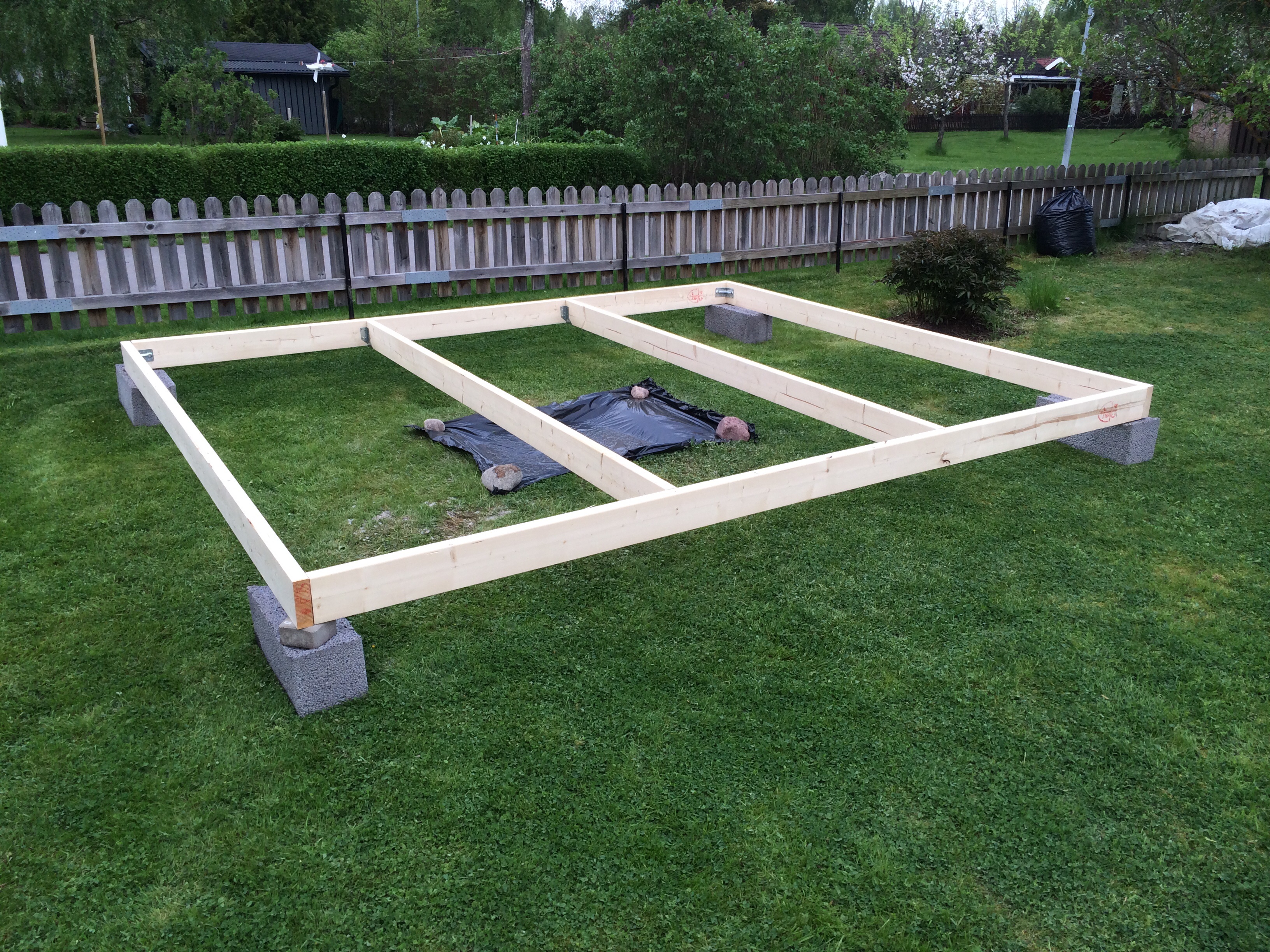

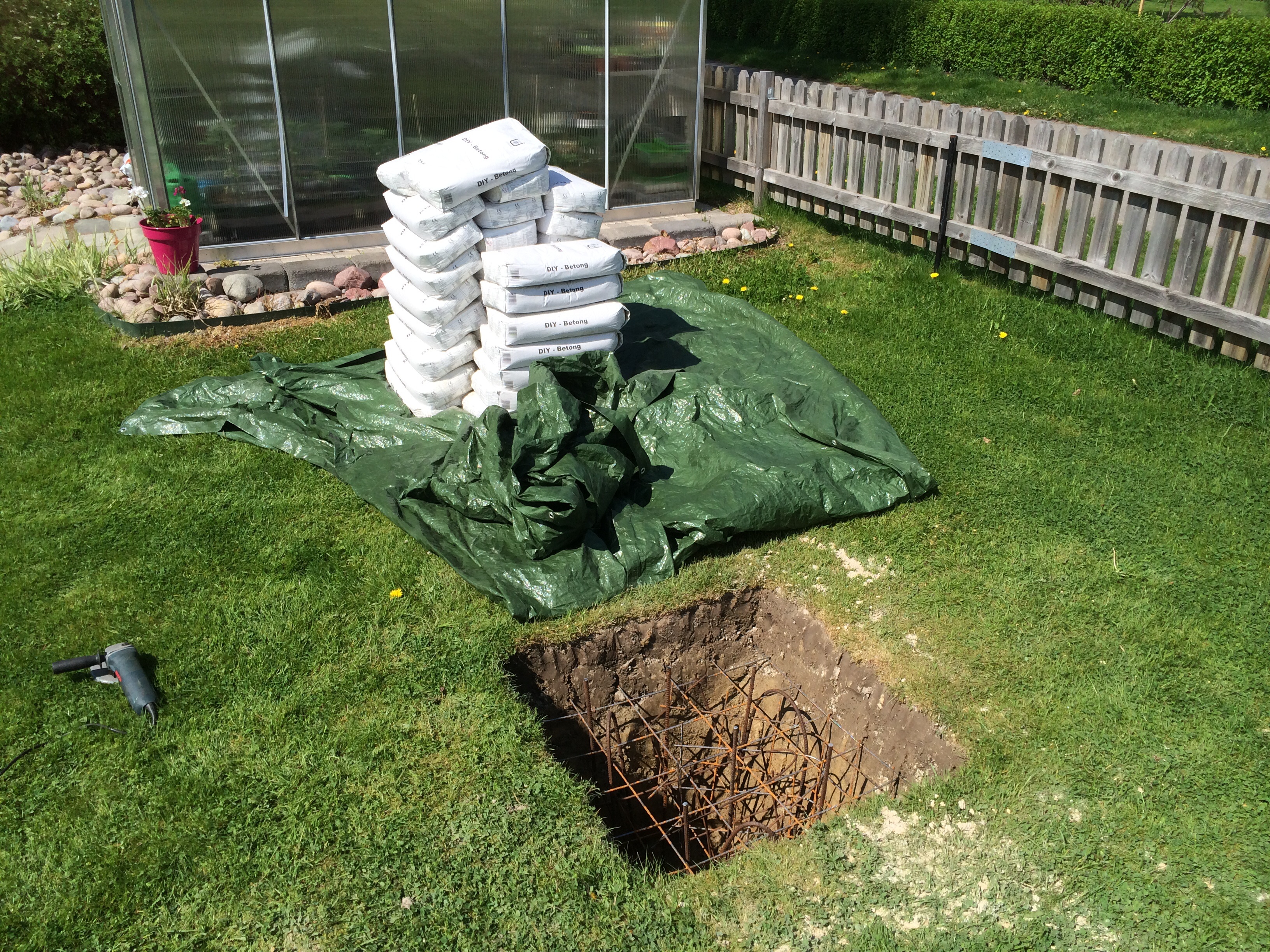

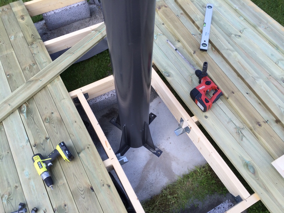

Nu är bygget igång, grop grävd, fullproppad i armering samt fylld med betong, strax under ett ton med betong blev det, hoppas det räcker.
Yttermåtten blir 3200x3700 vilket ger bra plats invändigt (strax över 3000x3500 efter väggarna är rest) för ett hörnskrivbord för lite data och strömprylar.
Ramen står efter kortet är taget på leca som står på en grusbädd, just pga att jag inte ville göra obset så pass permanent som plint utgör.

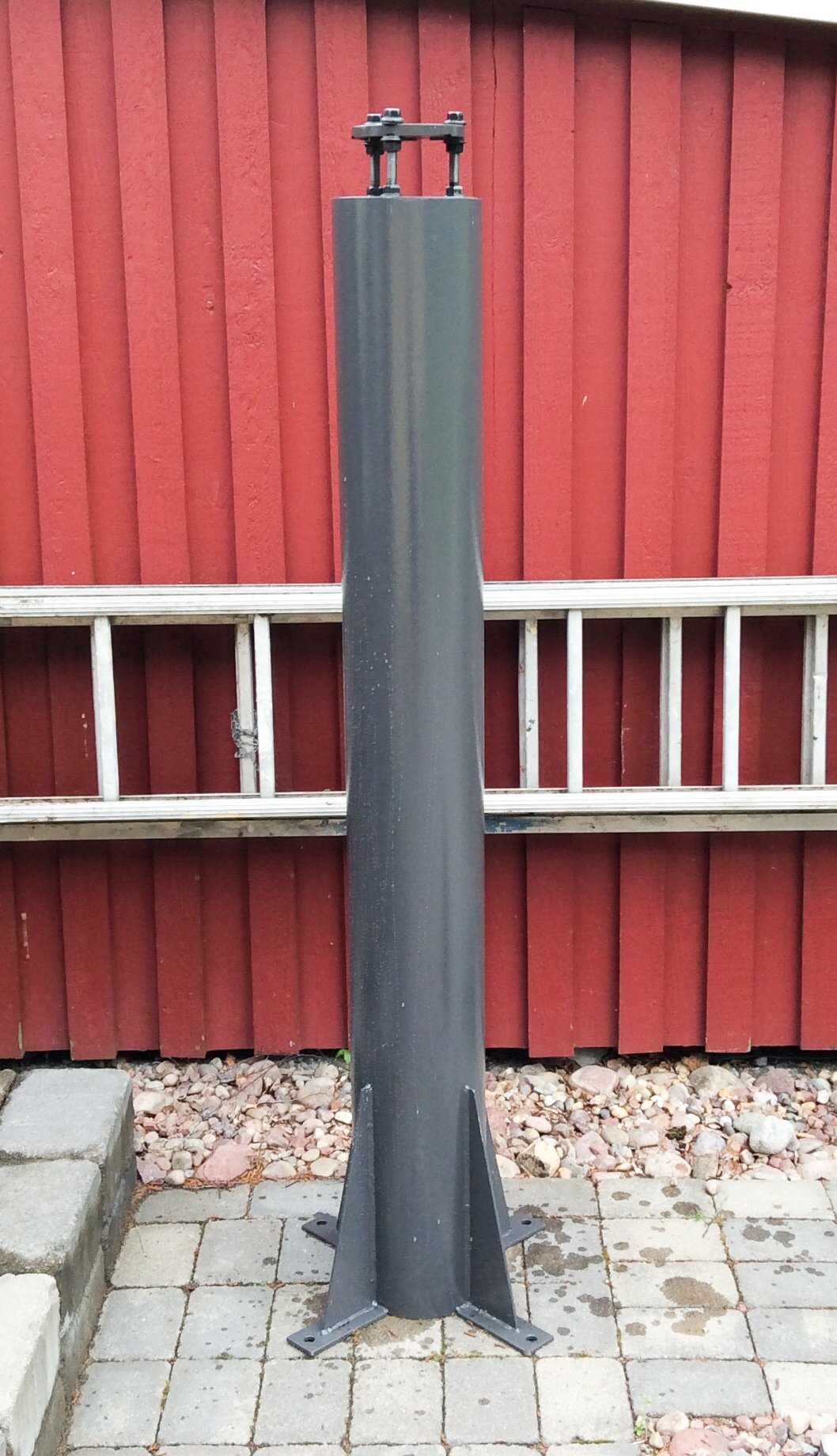

Piren är ett 219x6.3mm rör på 175cm (ca80 kg) som skall bultas fast med fyra st M16, kommer jag att behöva sättlim i hålen också?

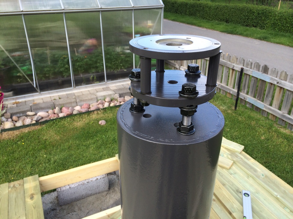

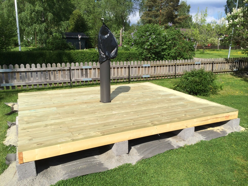

Nu har jag lagt golv, borrat och skruvat fast piren i fundamentet samt skruvat på adapterplattorna.
Allt går enligt plan så här långt :)

Rejäl "ratbox" på piren, det kanske är är några problem egentligen.
Det är några som valt att driva sina 12V prylar direkt från den stationära dator som placeras i observatoriet. Det fungerar mycket bra och det blir inga konstigheter med olika jordloop spänningar, gnistrande USB-kontakter osv med den lösningen. Alla prylar har samma jordpunkt. Allting har samma jordpotential vilket jag tycker är mycket viktigt. Välj en nätdel med minst 500 watt så är du på säkra sidan och kan driva värmeband och allt möjligt tänkbar utrustning.

Snyggt bygge med. Enda nackdelen jag tänkte på med var ratboxen på piren :) Även om den ser väldigt fint gjord ut.

Nu har jag inga som helst erfarenheter i att konstruera råttlådor, hur skall den egentligen se ut?
Ang kraften så fann jag en hel del 240 - 12v konvertrar på ebay, runt 20A bör man väl klara sug med? Om de nu är något att ha? Annars är ju stationär dator ett alternativ som stoffe skriver.
Edit; läste på lite om ratbox och efter en snabb överläggning med mig själv så ska jag nog ta bort justeringsmöjligheterna helt och skruva huvudet rakt i toppen på piren på något sätt.
