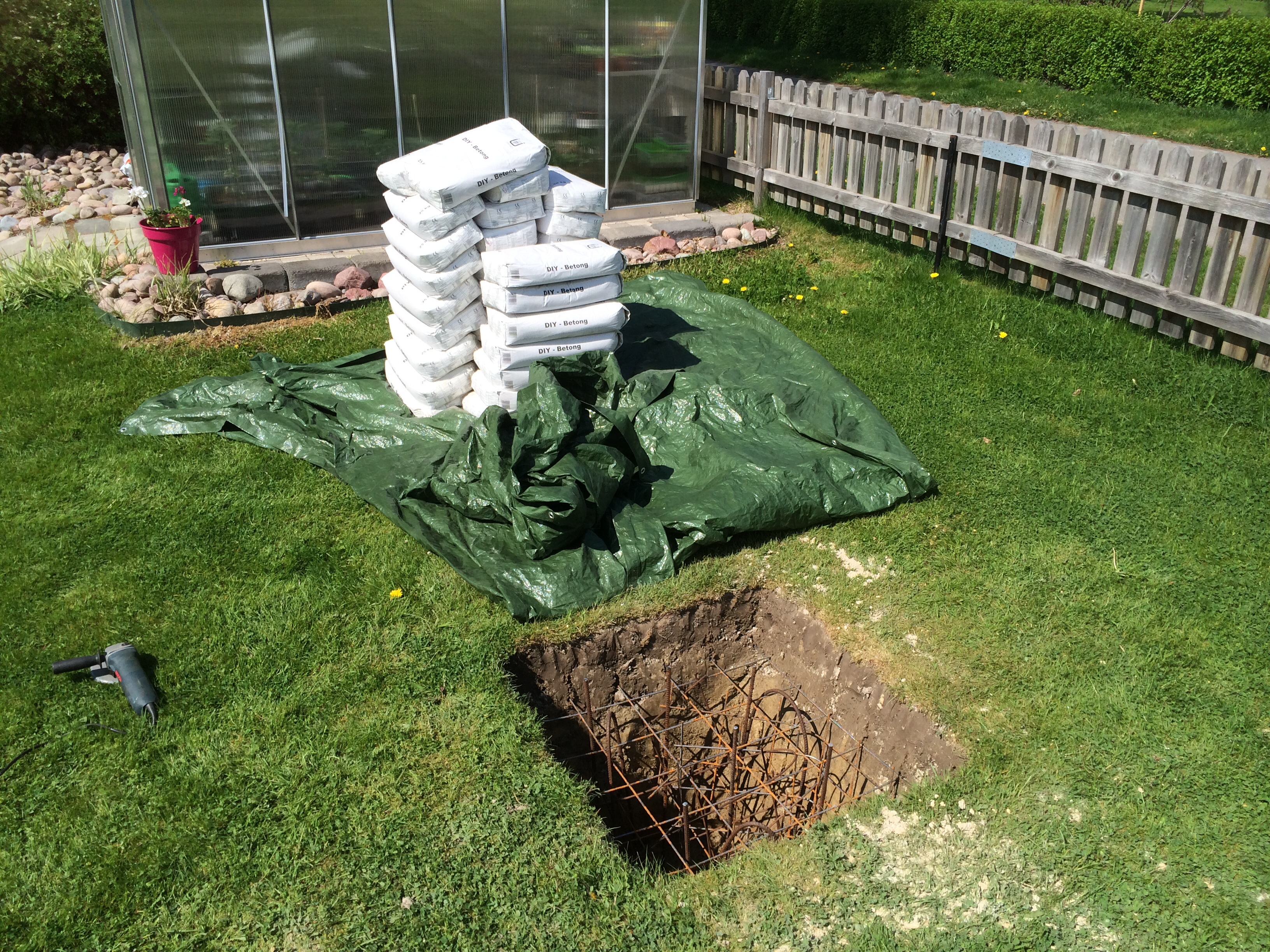

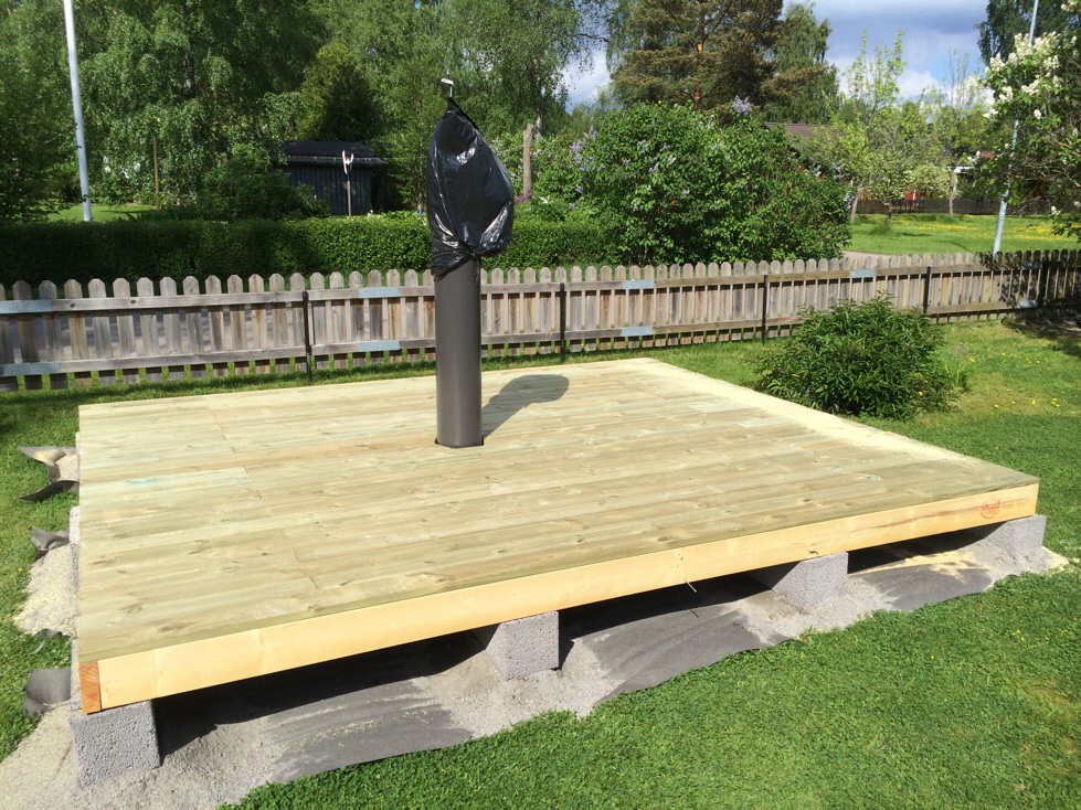

Nu är bygget igång, grop grävd, fullproppad i armering samt fylld med betong, strax under ett ton med betong blev det, hoppas det räcker.
Yttermåtten blir 3200x3700 vilket ger bra plats invändigt (strax över 3000x3500 efter väggarna är rest) för ett hörnskrivbord för lite data och strömprylar.

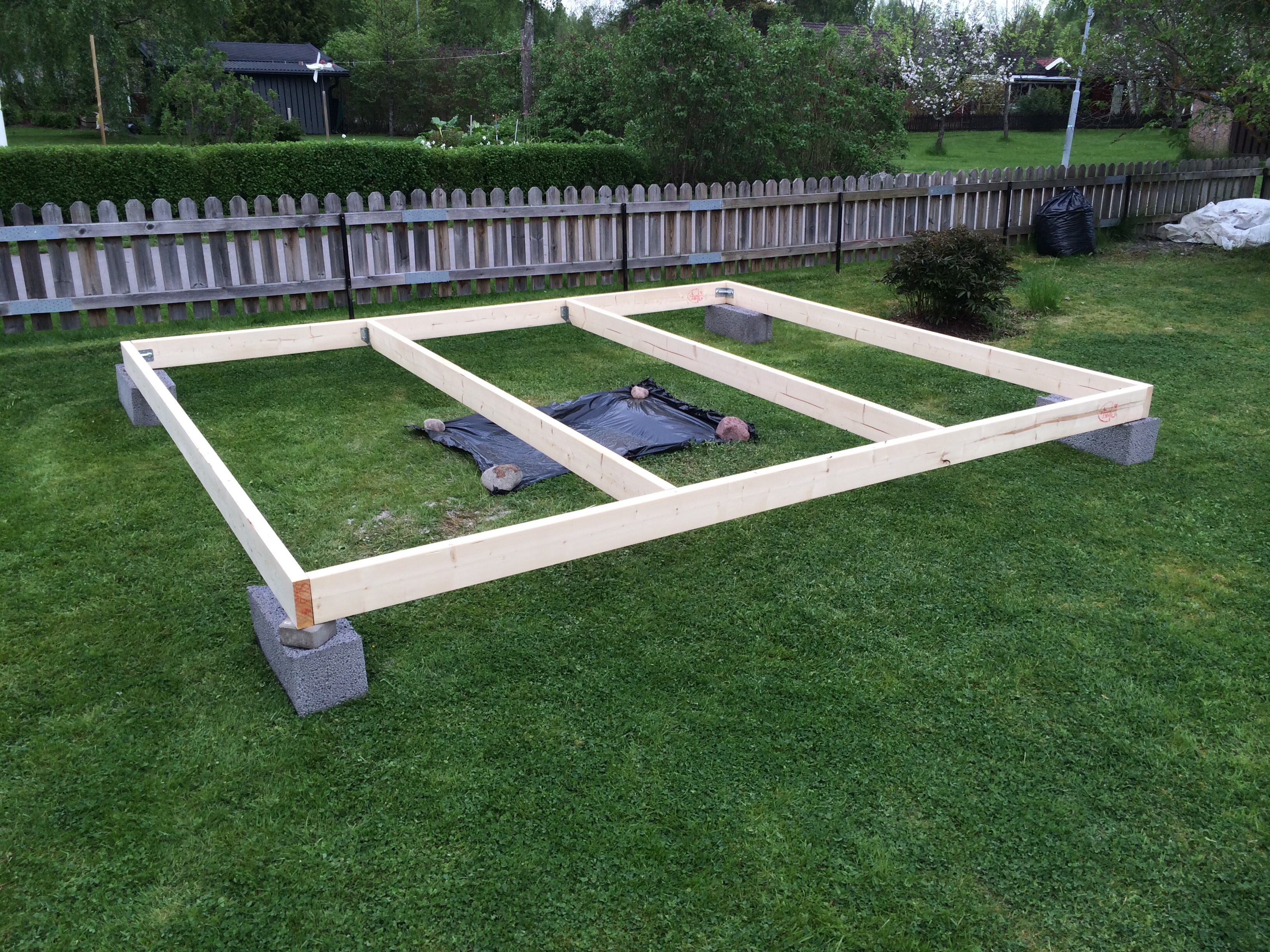

Ramen står efter kortet är taget på leca som står på en grusbädd, just pga att jag inte ville göra obset så pass permanent som plint utgör.

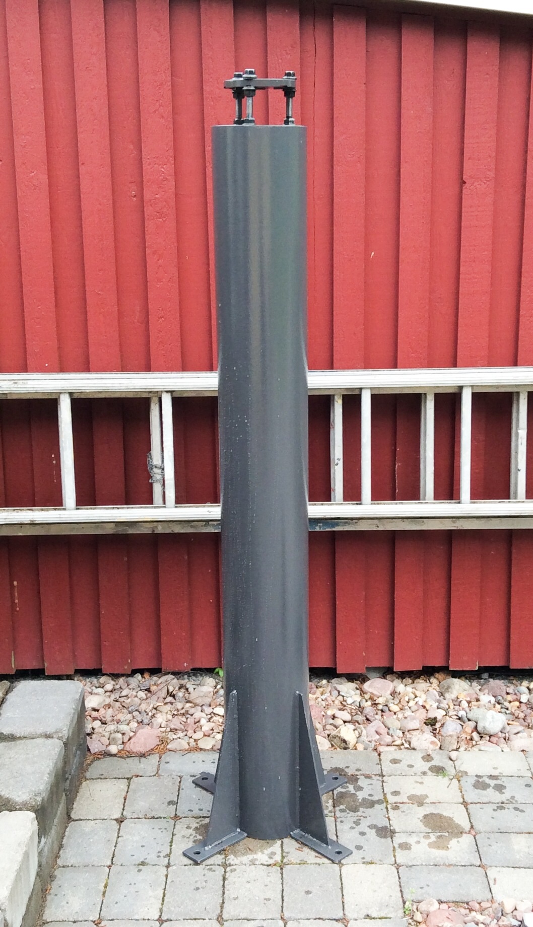

Piren är ett 219x6.3mm rör på 175cm (ca80 kg) som skall bultas fast med fyra st M16, kommer jag att behöva sättlim i hålen också?

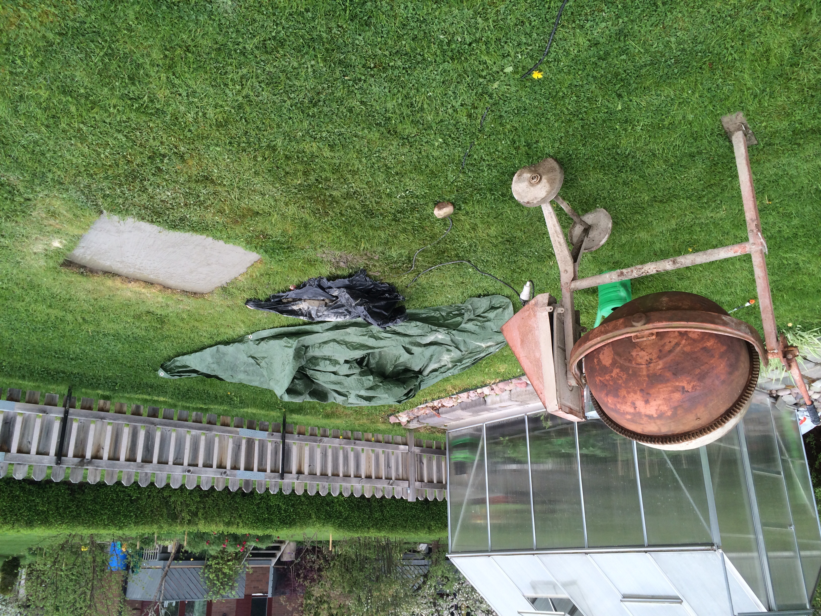

Det jag väntar på nu är att fundamentet skall härda (gjutet i tisdags) så jag kan borra och bulta fast piren för att sedan börja med golvet. Blir förmodligen tryckat golv då man kommer gå ut och in med snö under skorna.
Förresten, när kan man borra i betong? Är det en månad som gäller?

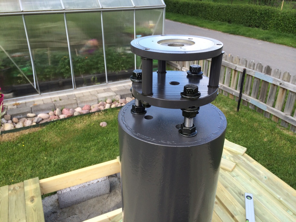

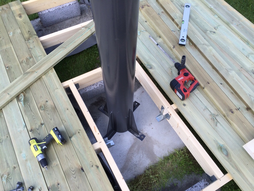

Nu har jag lagt golv, borrat och skruvat fast piren i fundamentet samt skruvat på adapterplattorna.
Allt går enligt plan så här långt :)

stoffe
Posts: 1780
Joined: 2011-12-04 00:36:14
Location: Uppsala (UAA)
Re: Rosendals observatorie - golv och pir på plats
Post by stoffe »
Snyggt!
Rejäl "ratbox" på piren, det kanske är är några problem egentligen.

Snyggt bygge med. Enda nackdelen jag tänkte på med var ratboxen på piren :) Även om den ser väldigt fint gjord ut.

Nu har jag inga som helst erfarenheter i att konstruera råttlådor, hur skall den egentligen se ut?
Ang kraften så fann jag en hel del 240 - 12v konvertrar på ebay, runt 20A bör man väl klara sug med? Om de nu är något att ha? Annars är ju stationär dator ett alternativ som stoffe skriver.
Edit; läste på lite om ratbox och efter en snabb överläggning med mig själv så ska jag nog ta bort justeringsmöjligheterna helt och skruva huvudet rakt i toppen på piren på något sätt.
