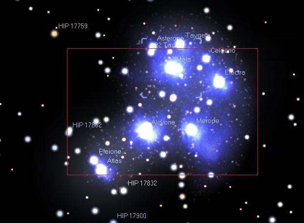

När man fotar i primärfokus är det två saker som avgör storleken på synfältet: brännvidden och storleken på sensorn.
I ditt fall får du ett synfält på 76.7' x 51.2' (bågminuter) eller 1.28 x 0.85 grader.
Lägger man det över M45 t.ex så ser du här hur mycket som ryms i synfältet.
Vill man ändra synfält så måste man ändra brännvidden, antingen genom att använda ett annat teleskop, eller använda en reducer av något slag.

Okey :S Tack så mycket för svaret! Hur fick du fram bilden ovan? Hade vart intressant att jämföra lite olika objekt

Det är från Stellarium. Du kan mata in vilket teleskop och kamera du har där så lägger den ut en box över hur stort synfältet blir. Är bra för att planera vad som man kommer få med när man fotar som sagt.
/Daniel
