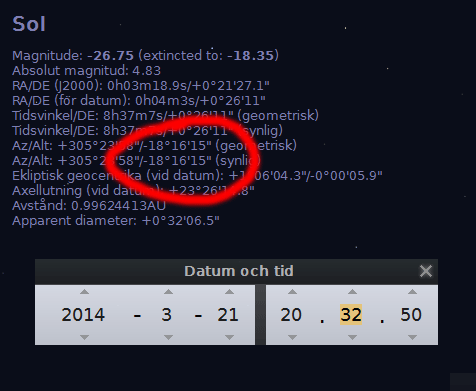

Har Stellarium men tror inte den visar det.

Re: När är det helt mörkt?
Post by Corpze »

Post by Martin F »
Tackar!

Martin F wrote:Har Stellarium men tror inte den visar det.
Sent from my iPhone using Tapatalk
Markera solen. Ratta på klockan medans du kikar på alt/az raden.

Post by Martin F »
Aah, smart! :)
