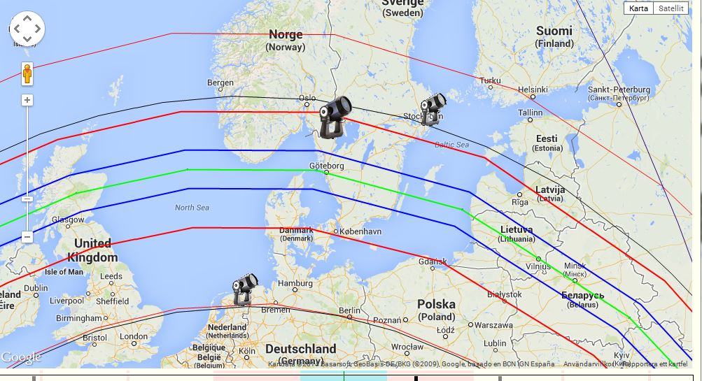

Här kommer en ockultation av en ganska så ljusstark stjärna (8.4) den 24/3. Tiden är dock lite trist, omkring kl 02.14UT.
Stjärnan i fråga kan vara en dubbel. Göteborg mitt på den beräknade centrallinjen denna gång. Stora chanser att få en positiv obs om man bor i närheten!
Detaljer:
http://www.asteroidoccultation.com/2014 ... _32330.htm
http://www.asteroidoccultation.com/2014 ... 0_MapE.gif

För Göteborgs del bör ockultationen inträffa ca 02:13:43 UT (= 03:13:43 svensk normaltid), vid azimut 315 grader (nordväst) och altitud 20 grader. Får kolla upp om jag kan nå den postionen från min balkong, det är på gränsen till att vara för långt åt norr. Annars får jag ta ut ett mindre instrument till annan plats.

För min egen del ligger azimut 315 grader och altitud 20 grader inom synhåll från min balkong, jag har kollat. Om det sedan kommer att vara molnfritt just där just vid det aktuella klockslaget är en annan femma. För ögonblicket har jag moln där men inte 10 grader högre upp. Ställer klockan på ringning ...

Men det blev ingen ockultation från min balkong! Jag såg stjärnan hela tiden i 8-tummaren 02:12 till 02:18 UT.

Eftersom det med egendomlig konsekvens alltid varit mulet när möjliga asteroidockultationer förutsetts för Göteborg, så känns det ändå positivt med en negativ observation.
De allra flesta asteroidockultationszoner drar fram långt från Göteborg men denna förutsades gå med centrallinjen över just Göteborg. En pusselbit var på plats!
De allra flesta asteroidockultationer som förutses kunna ses från Göteborg kan inte ses från min balkong. Men denna kunde det! Pusselbit nr 2 på plats.
De allra flesta asteroidockultationer som förutses kunna ses från Göteborg och dessutom från min balkong kan ändå inte ses pga moln. Men jag hade inga moln åt det hållet vid den tiden. Pusselbit nr 3 kom även den på plats!
Det var pusselbit nr 4 som inte passade. Zonen drog aldrig fram över min balkong ...
Men det får ändå bli en rapport till SAAF:s asteroidockultationskoordinator.

Vad synd! Gott försök i alla fall! Skuggan var beräknad till 144 km vilket ju ändå är ganska brett. Samma asteroid ockulterade en del andra stjärnor under 2013, totalt 23 negativa observationer - inte en enda positiv vad jag kan se. Inga internationella rapporter postade för nattens/morgonens ännu.
Ska höra med B.G. i Stockholm, han var "uppsatt" på denna enligt IOTA/ES. Kanske har han fått något loggat hos sig.
Jag kan dra din rapport vidare om du vill. Har du mallen för rapporten?
